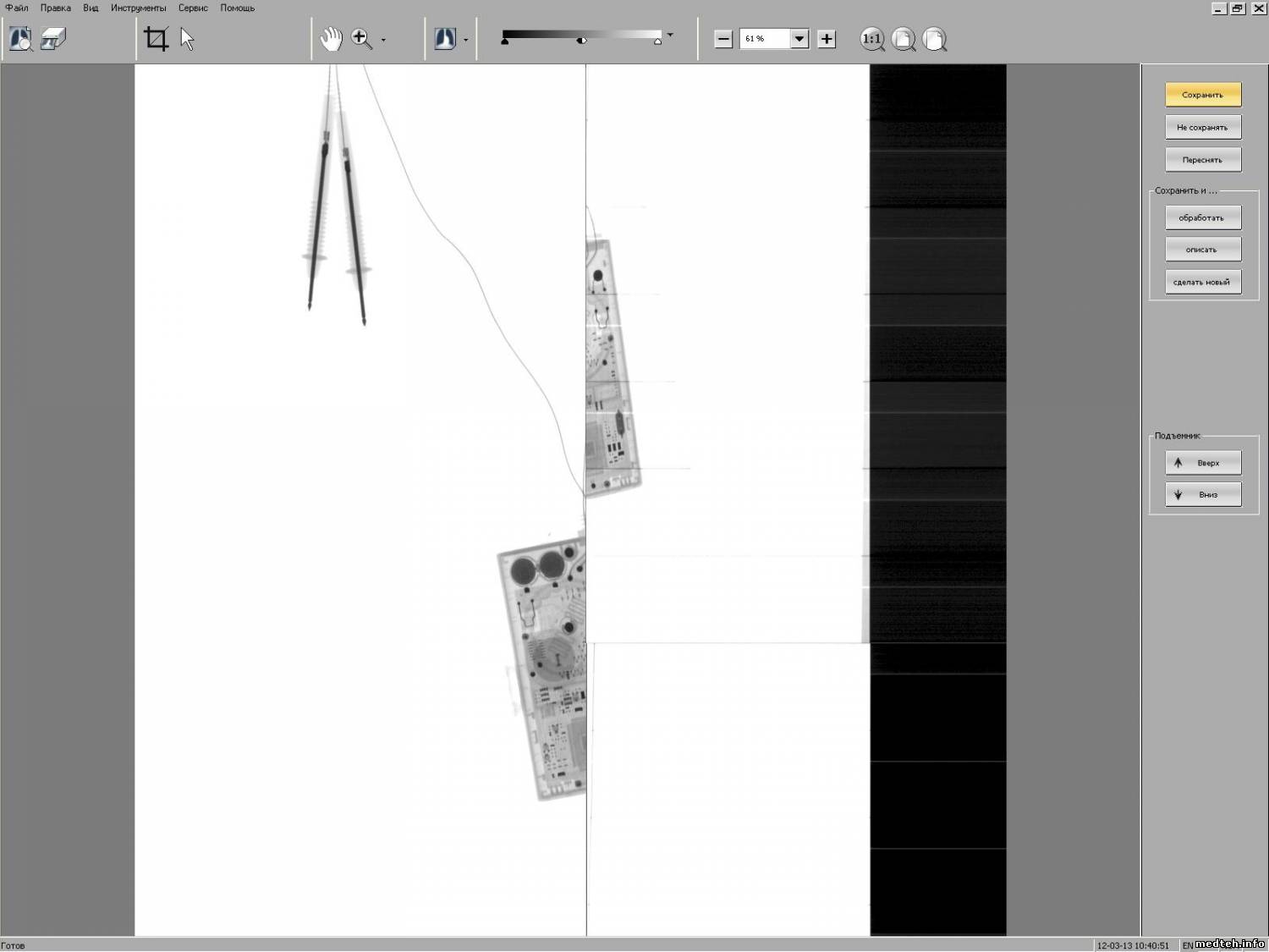

Вначале возникли вертикальные полосы.Может одна полоса , а может несколько. Смотрел осцилом, МКУ на короткое время прекращает подачу высокого, затем высокое продолжается, получается вертикальная полоса. Print Scrn прикреплён.

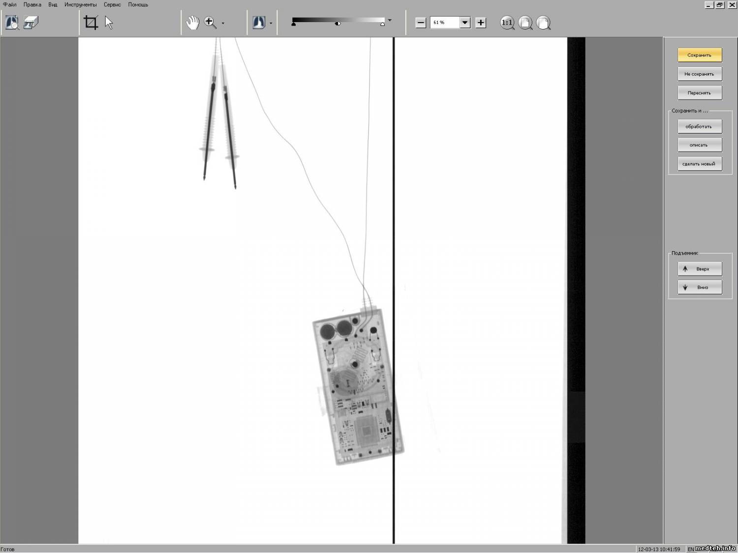

Через какое то время возник ещё и сдвиг изображения , Print Scrn прикреплён.
Причём, вещи не взаимосвязанные, с приёмника данные летят в комп лаборанта, а вертикальная полоса получается из-за МКУ, мне так кажется.
Народ помогите пожалуйста, не могу победить ни сдвиг , ни полосу. Может у кого есть идеи по этому поводу.
