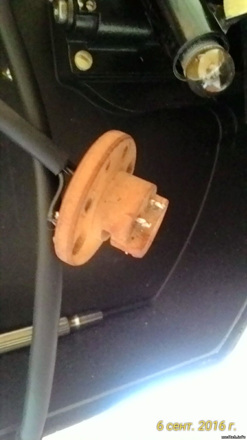

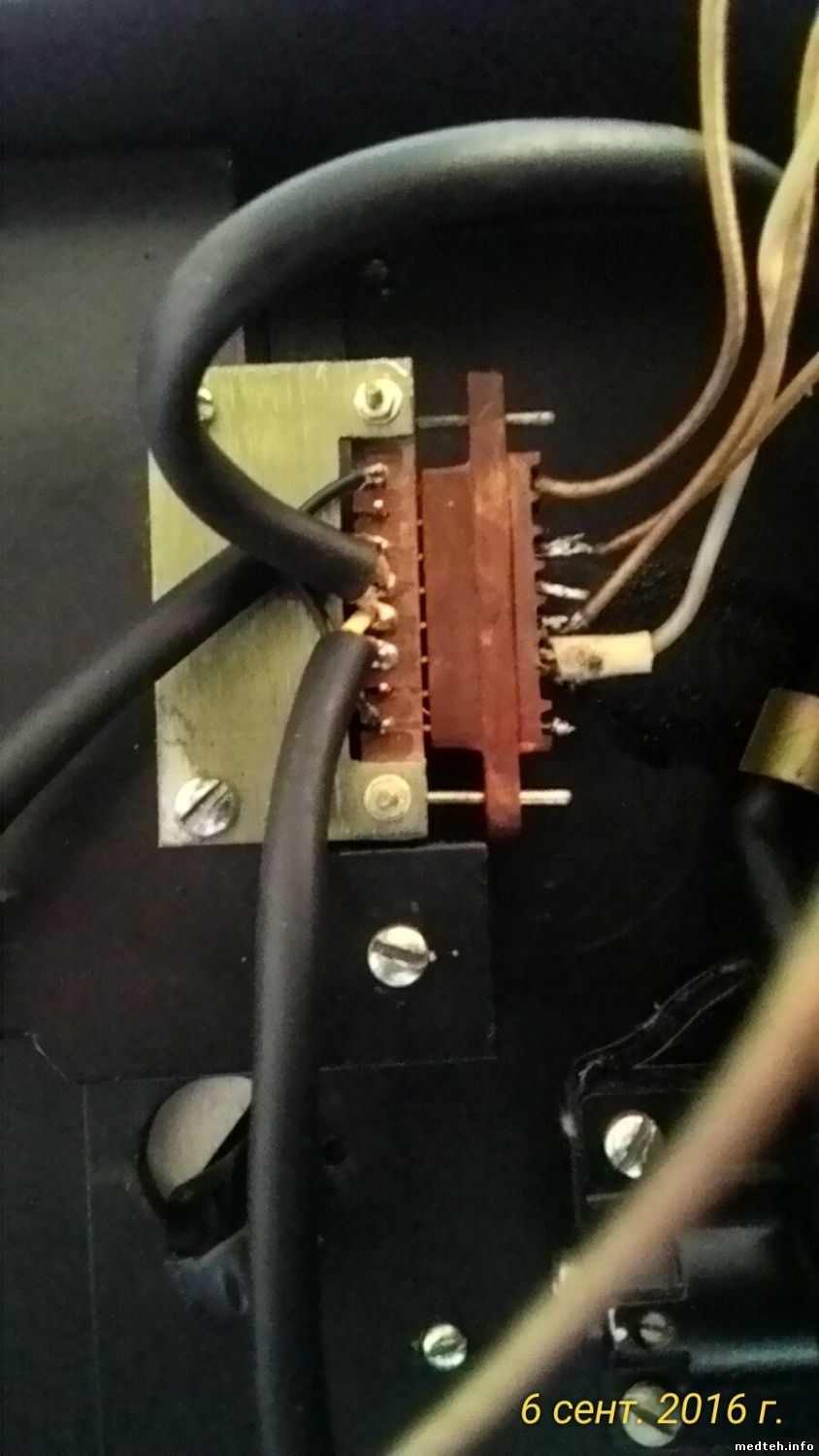

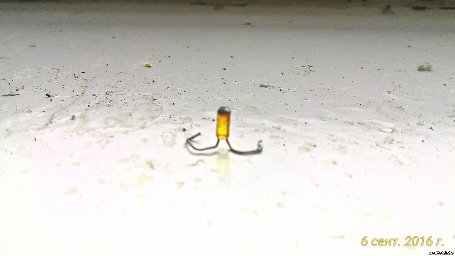

avbelozДата: Среда, 14.Сен.2016, 03:32 | Сообщение # 19
общий ремонт
Благовещенск
добрый день. Такая проблема до меня ремонтировали, были перегоревшие лампочки и сгоревшая оптопара по всей видимости были оторваны провода от разъема и припаяны как по пало т.к. не очень аккуратная пайка проводов. по питанию есть наличие 28 вольт и 12. помогите восстановить правильное положение проводов их 6, или хотя бы схему. я нашел 4 разных схемы но не могу понять откуда приходят эти провода.
да и аппарат не выходит в готовность просит сменить карточку.
