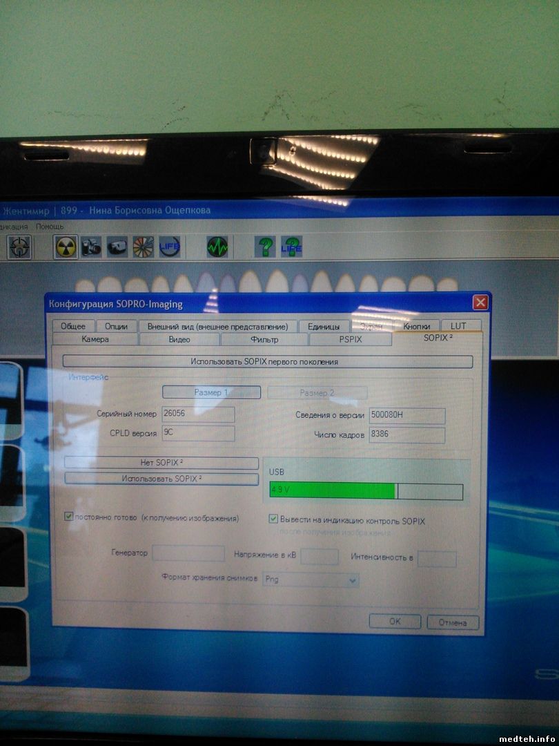

goldgenaaДата: Пятница, 14.Фев.2014, 16:30 | Сообщение # 9
Донецк
Доброго дня.
У меня была такая проблема: датчик очень чувствителен к напряжению на USB, должно быть 5 +/ - 2%.
При мал отклонении экран серый, снимка нет.
goldgenaaДата: Пятница, 14.Фев.2014, 16:32 | Сообщение # 10
Донецк
НАПР НА ДАТЧИКЕ МОЖНО ПОСМОТРЕТЬ В НАСТРОЙКАХ В ПРОГРАММЕ

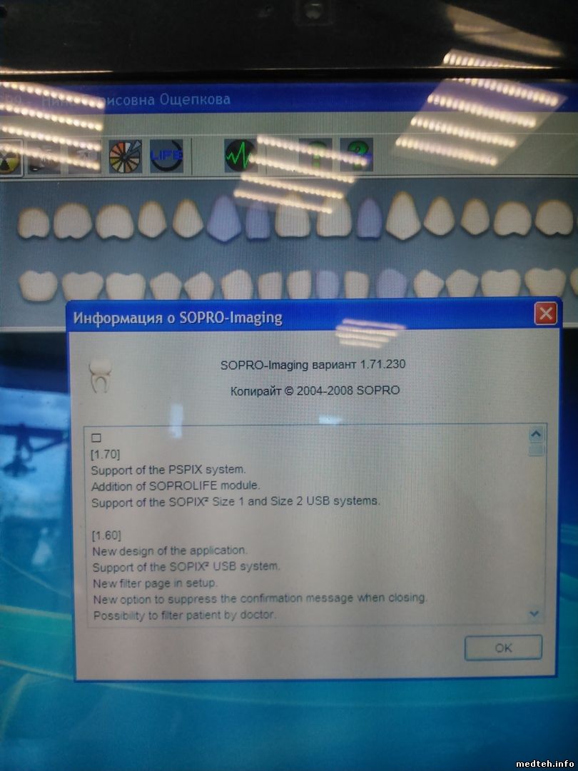

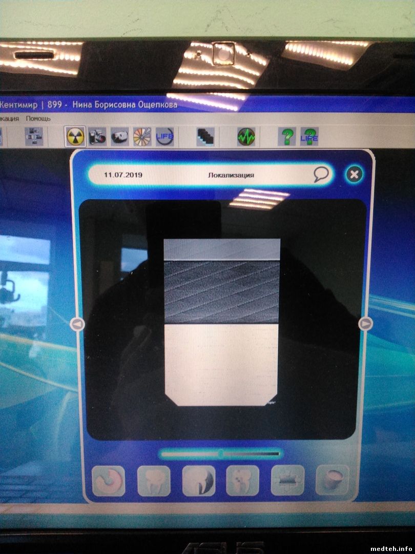

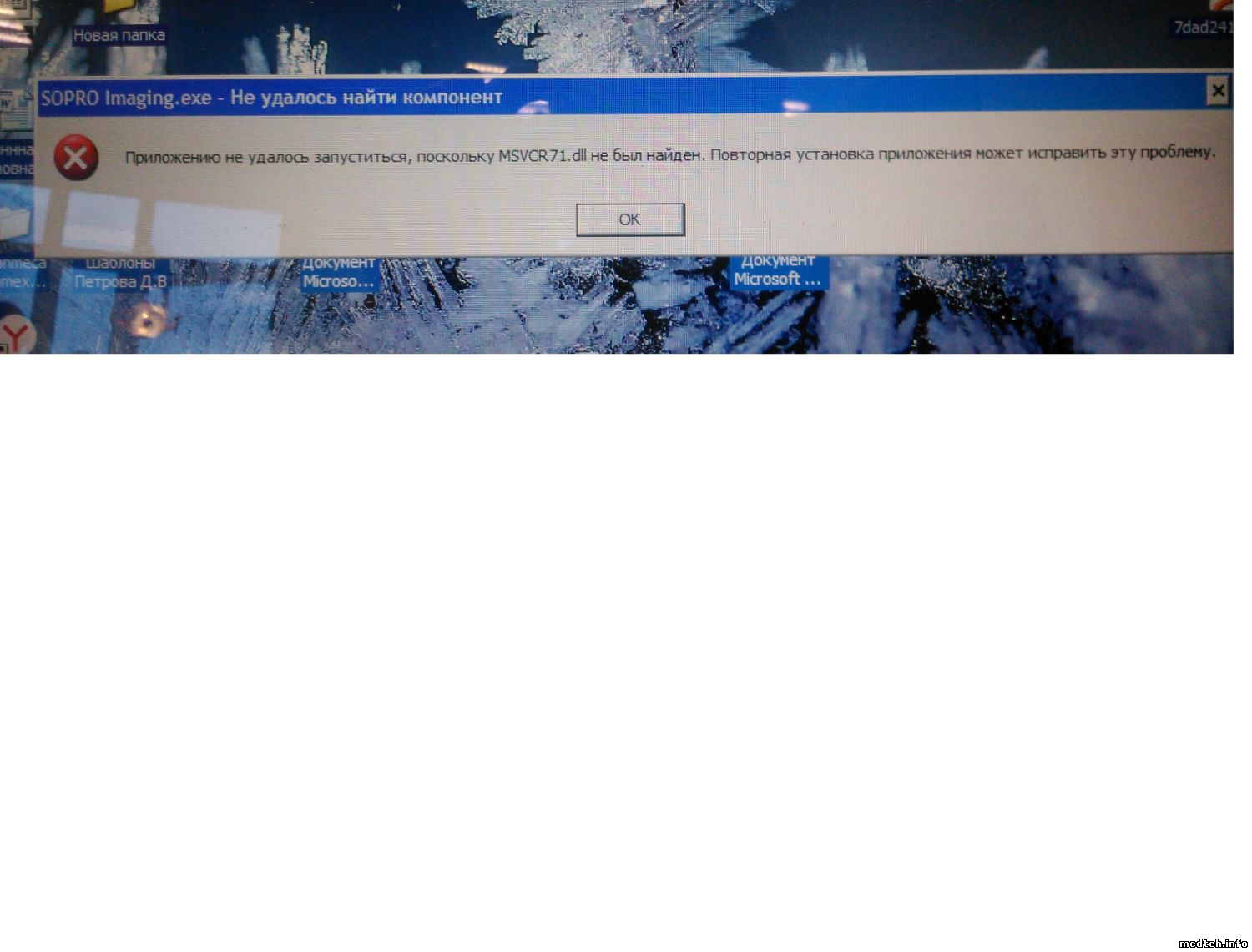

ShturmanДата: Четверг, 18.Июл.2019, 14:20 | Сообщение # 21
Стоматология
Пермь
Добрый день, товарищи!
Столкнулся с такой проблемой, радиовизиограф SOPIX2, программа SOPRO Imaging 1.71.
Время от времени не делает снимки, вместо изображения появляется "туман".
Сам рентген проверял, в норме, делает снимки на плёнке.
При перезагрузке ноутбука проблема на некоторое время исчезает и опять. При запуске программы, выходит окно: "Не удалось найти компонент" (фото прикрепил). Может причина в этом? Либо в самом радиовизиографе?
Добавил несколько фото:
Сообщение отредактировал Shturman - Четверг, 18.Июл.2019, 14:32

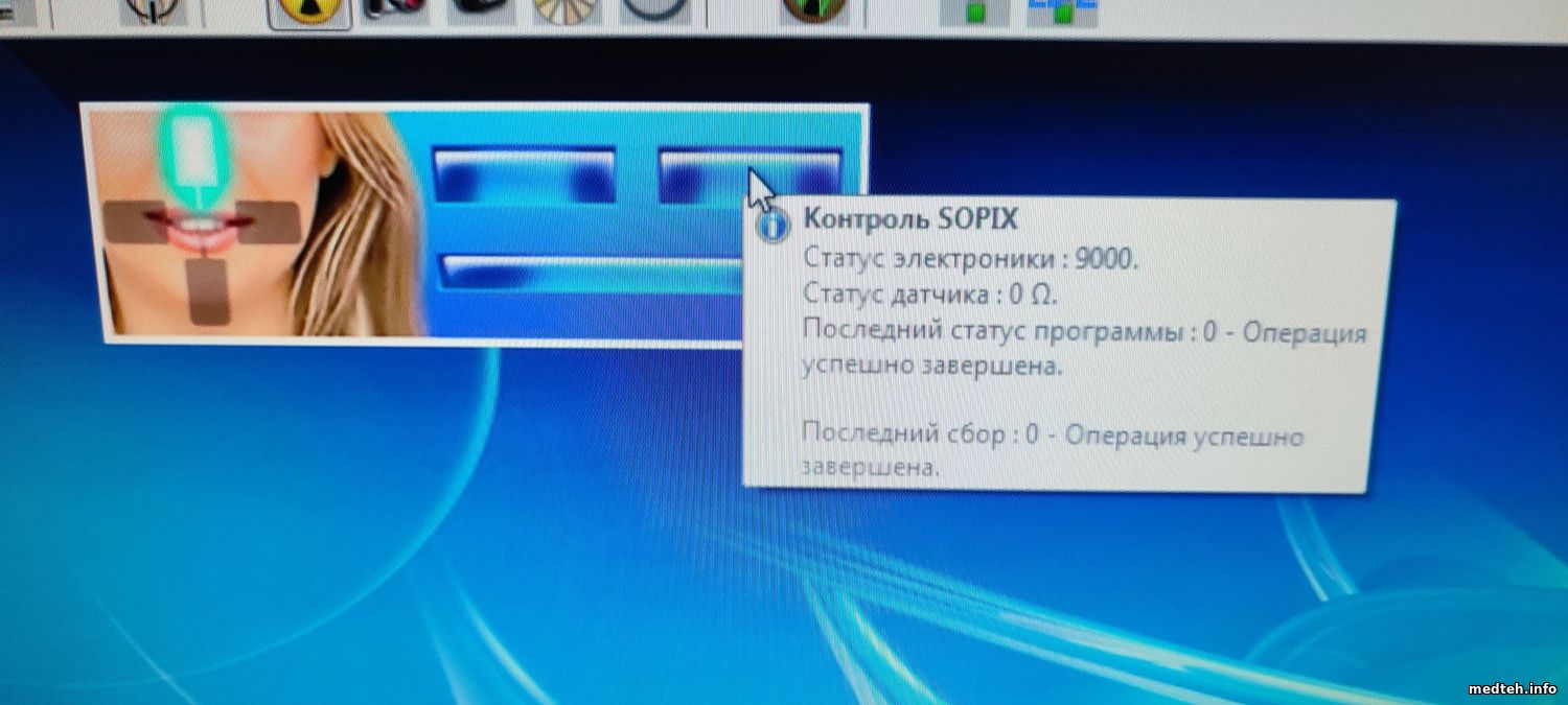

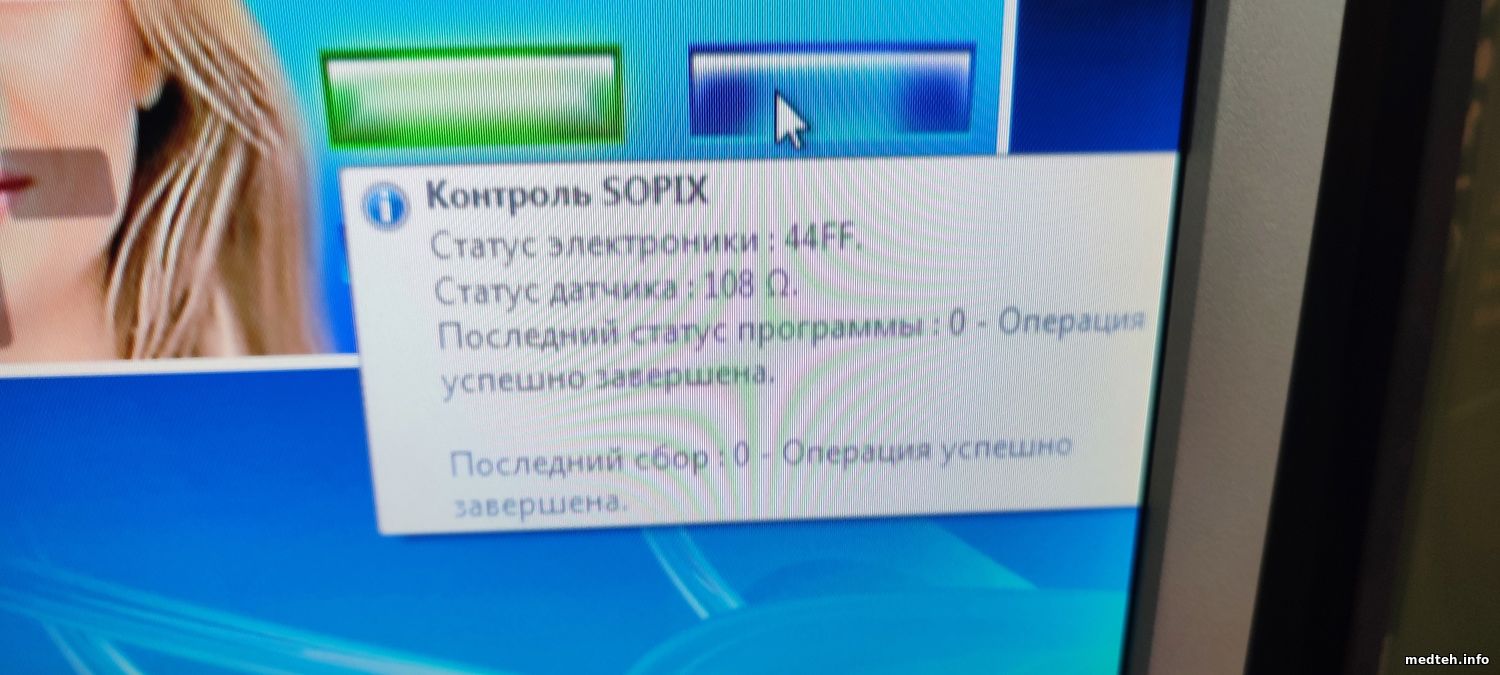

RReaganДата: Четверг, 07.Мар.2024, 13:02 | Сообщение # 23
механик
киров
После разборки, перепайки картинка состояния датчика изменилась. Но он всё равно не видит снимок ... nea
