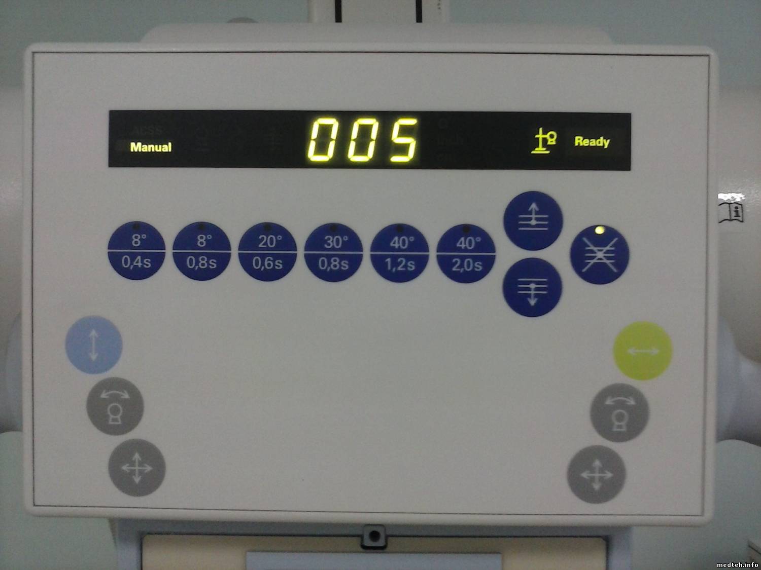

При отключенном аппарате санитарка, протирая аппарат случайно нажала "грибок", кнопку экстренного отключения на столе и не заметила. Рентгенолог придя с утра, включает рентген, он соответственно работать не желает. Врач выяснил в чем дело, кнопку отжали, но при этом расстояние трубка-кассета перестала мерятся, стол не реагирует на поднятие и опускание, отсутствует возможность сделать снимок на столе т.к. кассета не определяется. В настоящее время, снимки делают вертикально на штативе VERTIX. Каких либо ошибок при этом на дисплее пульта управления не отображается. На трубке, лишь меняются цифры 005, 010, ни одна из кнопок не реагирует. Прикрепляю фотографии увиденного.
Это первое моё знакомство с Siemens Multix Pro. Подскажите пожалуйста, с чего нужно начать? Куда лезть, где копать? Буду очень признателен за любую помощь.

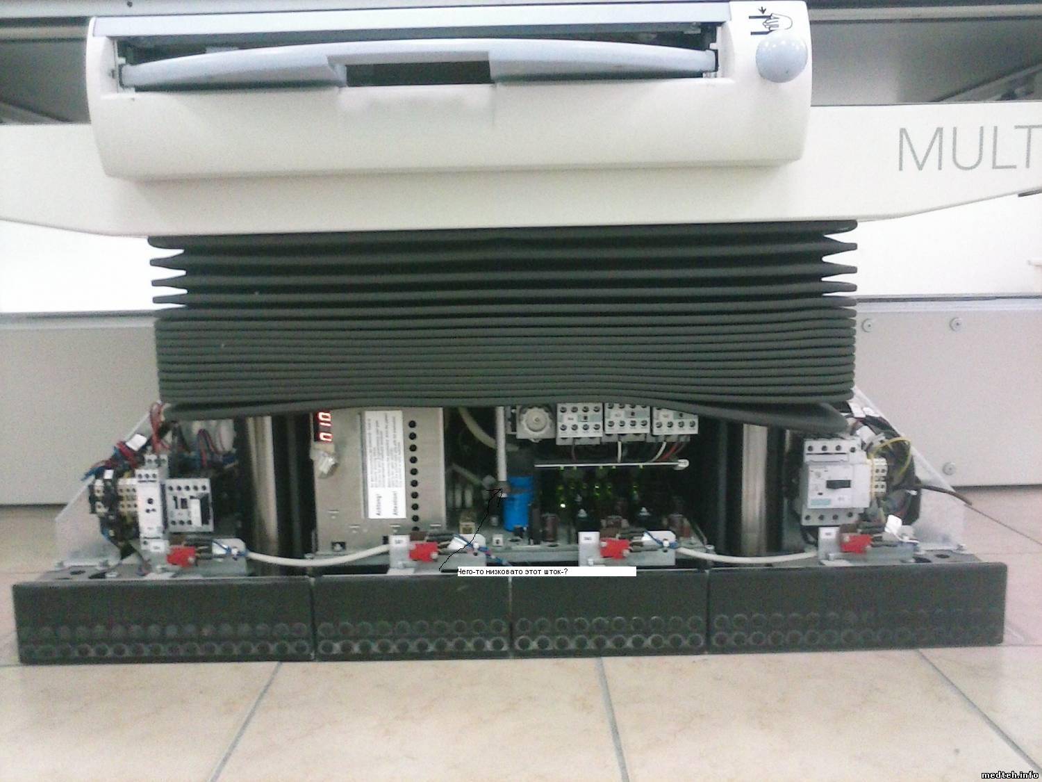

Под гофрой рис №2 нужно считать зафиксированные коды неисправностей. В синей книге на Мультикс есть расшифровки этих кодов.

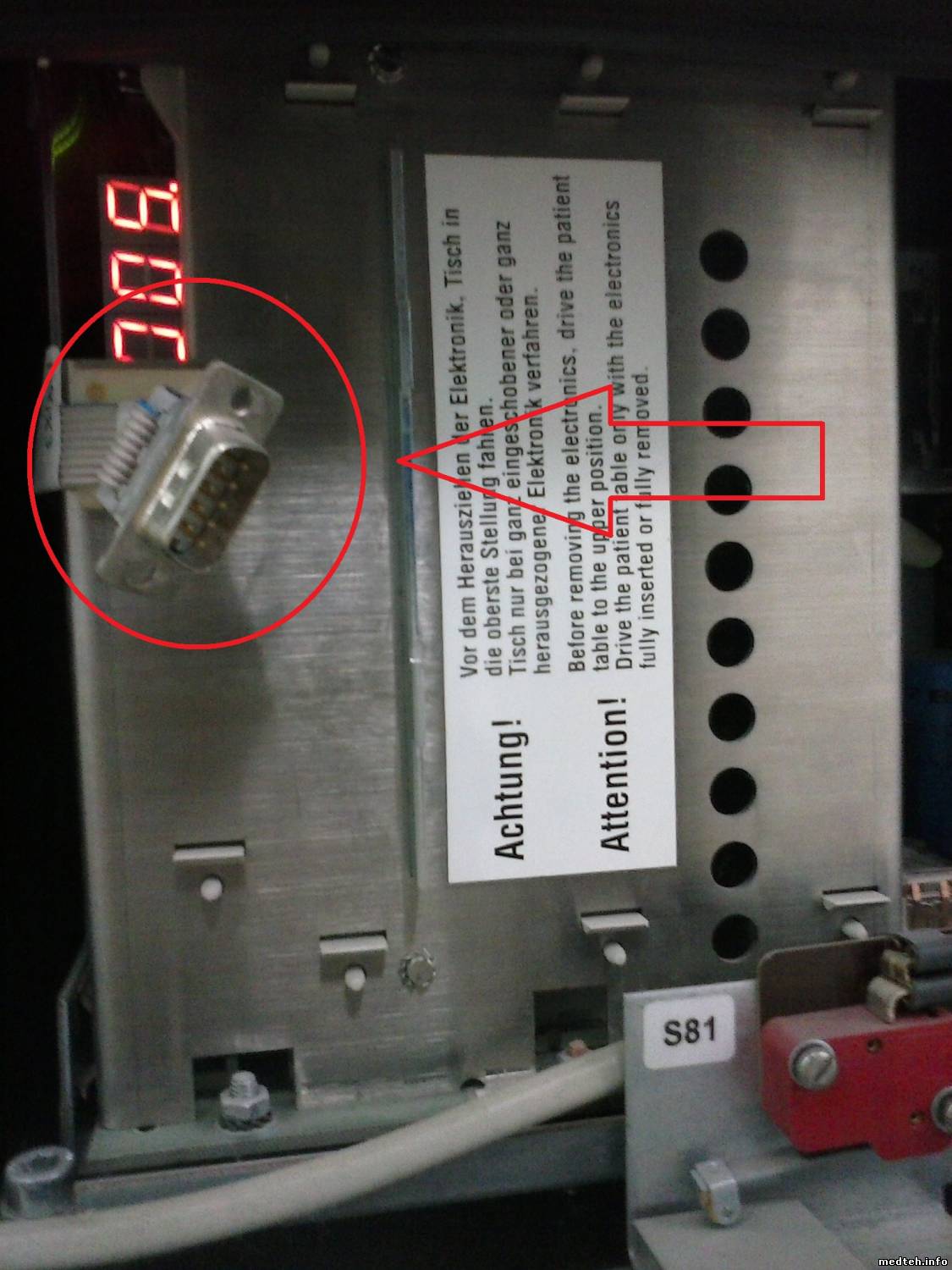

Считывание производится ч/з этот разъём D50X3 ?

Через этот разъем происходит сервисное подключение ноутом к системе , при наличии программы и инструкции . А на индикаторе считываем последовательно ошибки
При подключении ноутом можно настроить положение аппарата.

номера ошибок надо смотреть под юбкой (как на фото 2 горит 010)

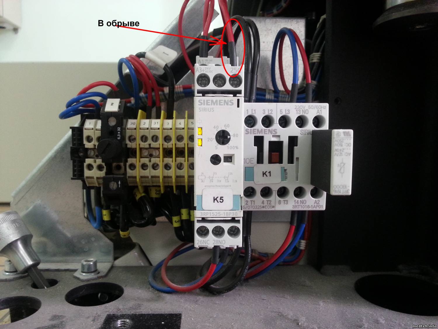

Работы было выполнено не мало, и проверенно узлов столько же. Решение оказалось случайным, простым и лежащим под носом. Выстраивать логическое заключение не берусь. Аппарат успешно работает три месяца, претензий нет. Скажу лишь, то что было: Обрыв в контакторе К5. Это всё biggrin См. фото ниже. Больше времени затратили на поиски.
