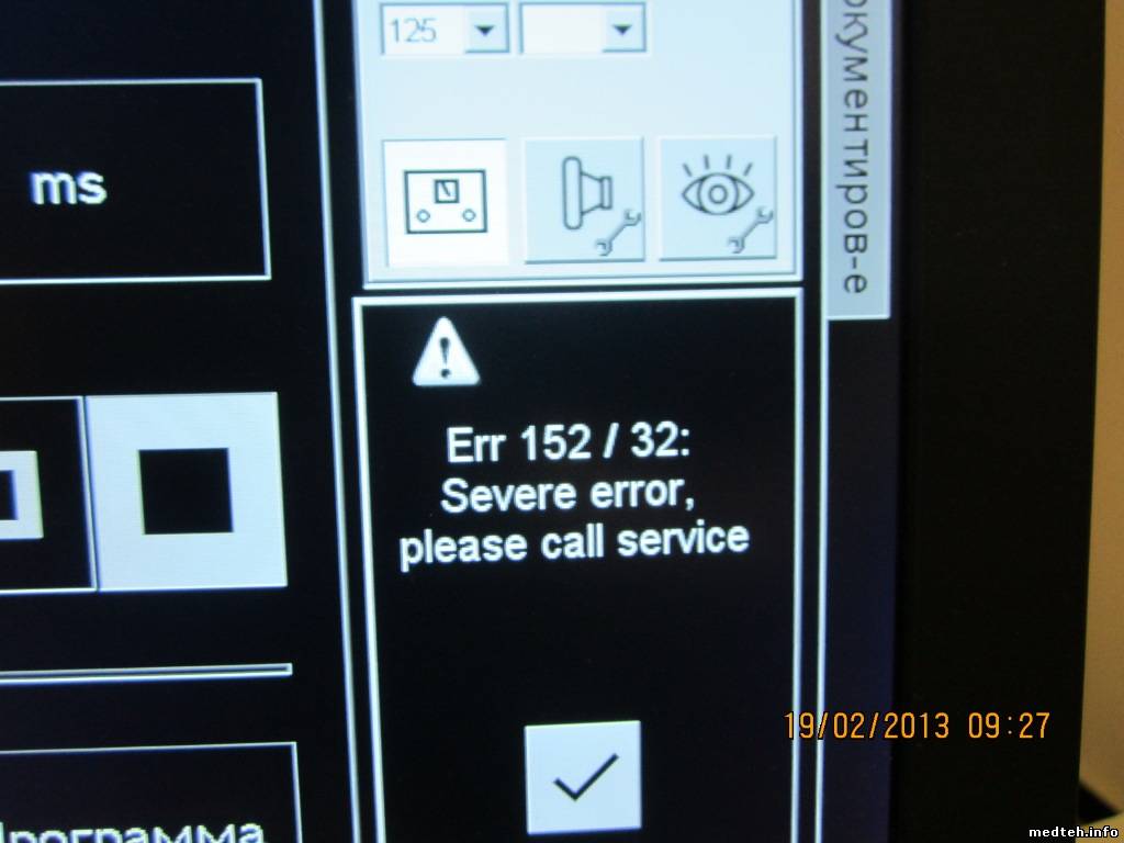

Здравствуйте, уважаемые коллеги!
Разрешите воспользоваться возможностью и попросить помочь в решении проблемы.
Аппарат телеуправляемый рентгеновский диагностический Axiom Iconos R200 от бреда Siemens, 2009 г.в., в настоящее время не функционирует, ошибка 152/32 , движение стола пациента, наклон трубки идёт короткими рывками, с звуковым сопровождением. На плате D2, модуля стола, горит светодиод В10, указывающий на общую ошибку или ошибку связанную с WDT, что это я не могу понять.
Прошу вас по возможности оказать техническую поддержку с диагностированием подобной ошибки, такая проблема возникла одновременно на двух имеющихся у нас аппаратах Iconas R200. Официальная сервисная служба Siemens-а разводит только руками и предлагает приехать на платную диагностику, одна надежда на вас.
Фото ошибок выложил.

Вот цитата с англоязычного форума по-сути Вашей проблемы:
Error 152/032
Meaning:
Basic unit: Customer display, drive blocked.
A drive was controlled several times and the error "No Movement" was detected.
Reason, Cause:
- With control from the basic unit, potentiometer monitoring has detected an error. But the drive that is controlled does not move.
- Follow-up error to 900/032 and 128/032.
- The 900/032 and 128/032 errors block the drive only until the error is acknowledged.
- Switching the system off and back on corrects this error. In this way, it is possible to move to the floor or to the wall with the unit with the potentiometers that were mechanically out of mesh, when the customer continues to acknowledge the error message.
Action:
This is a follow-up error. The error message that is present prior to the 1st occurrence of the error indicates the actual error.
It seems that one of the three position potentiometers (table tilt, column longitudinal or spotfilm device longitudinal movements) is defective.
Since, as you say, it happens when you try to lower/raise the table, then most probably the table tilt pot is defective or mechanically damaged.
The error 152/032 is not the actual error message, but is a follow-up message. If you read the error-log you will find another message that points to the defective pot. The defective pot needs to be replaced and the respective movement must be re-adjusted with the new pot installed.
Или потенциометры контроля положения, или клинит механика (грязь, нет смазки и т.п.).
Потенциометры проверьте осциллоскопом (броски и провалы во время движения на средней ноге). Засеките положение вала !!!
Берите у Сименсов - быстро и не Китай.

Действительно, после того как был найден осциллограф, мне удалось определить неисправность аппарата. Был заменен многооборотный (10-ти) потенциометр на 5 кОм, правда, пока только на китайский аналог (Bourns), то что смог купить в магазине. Ошибка устранилась, всё пока работает. Заказываем рекомендованные производителем запчасти Siemens, надеюсь после замены всё будет работать.

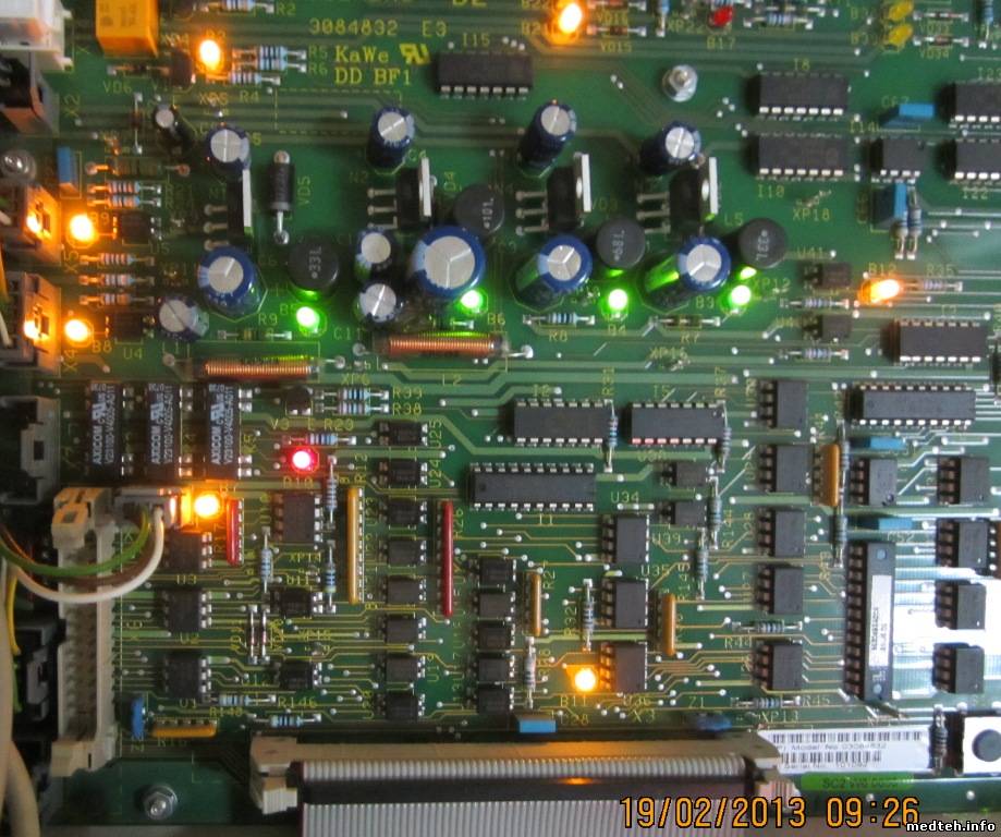

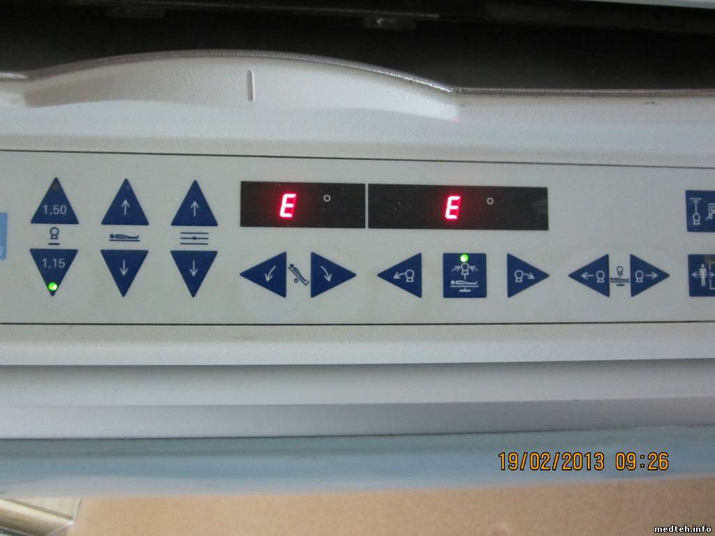

Помогите разобраться - при включении питания не включатся стол (не горит ни один индикатор на столе), на пульте управления
сообщения (сверху вниз) - "SIEMENS ICONOS", "BOOTSOFTWARE" и "Connect". Справа от последней бегут точки.
Продолжаться это может долго, аппарат ни на что не реагирует, ошибок не выдает. Стол находится в начальном положении.
Изначально была ошибка 152/032, после перезагрузки перевели стол в начальное положение,
после новой перезагрузки стол больше не включился.

Нет, проверили. Проверили предохранители, какие нашли, все целы. Больше мыслей нет ((
На платах управления высвечиваются коды "0.0." на одной и "2" на другой.
Выставили в начальное положение вручную, на панели управления при включении стали промаргивать тестовые индикаторы. После загрузки панель остается мертвая.

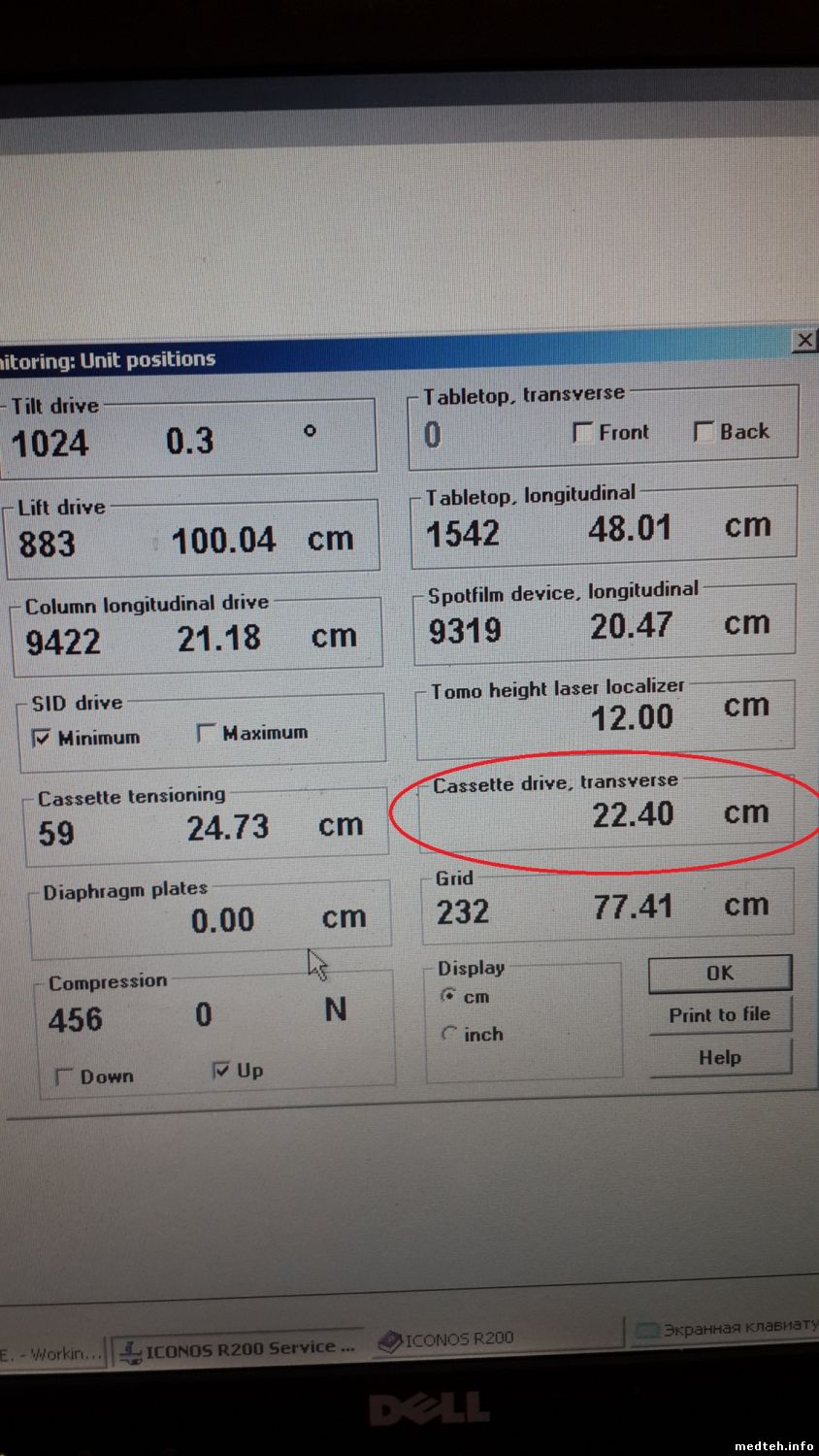

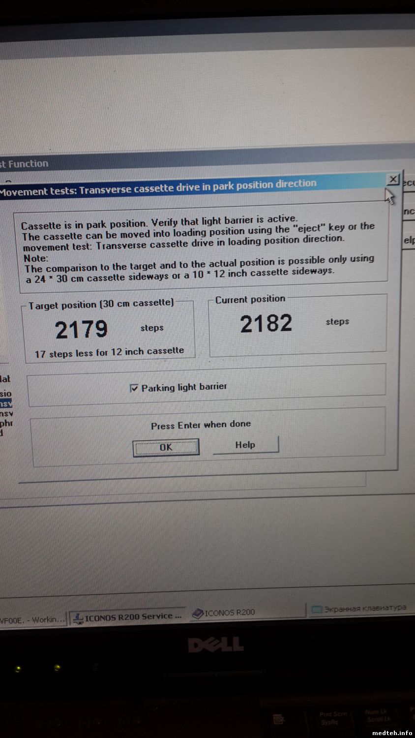

PavrusДата: Пятница, 08.Дек.2017, 11:35 | Сообщение # 17
Павлово
Аппарат перестал принимать кассеты (выплевывает обратно), принимает только одну 18х24 и то в одном положении.
Подскажите, пожалуйста, в чём может быть причина?

Как вариант: буковки в кассетоприемнике...
Там оптронные датчики стоят.
Ошибок при этом не выдает?
PavrusДата: Четверг, 14.Дек.2017, 09:51 | Сообщение # 19
Павлово
Ошибок не выдаёт. Кассеты принимает 18х24 если положить в длину 24мм и кассету 40х30 если в длинну 30мм . Начиналась все с того, что кассеты он принимал только когда стол в лежачем положении. Затем заменили ремни начал принимать все кассеты кроме одной, решили оставить потому, что кассету используем 30х40, а её он принимал. Прошла неделя принимать перестал.Резистор проверили, размер выдает правильный, энкодер импульсы тоже выдает, что ему не нравится ни как понять не можем.Единственно что размер в см на фото не соответствует размеру кассеты? Может двигатель М2 который доставляет кассету? Кассету он везет, но если убрать скорость до минимума начинает вставать хотя импульсы на него подаются. На скорости заедание нет.
