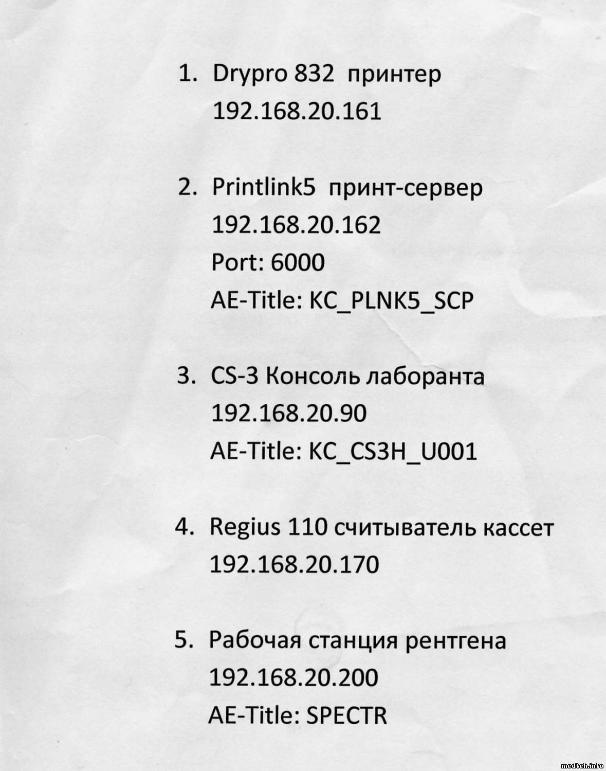

kloun71Дата: Среда, 20.Фев.2013, 23:07 | Сообщение # 3
У вас сообщений: 274
тула
адреса станций,может дело в них

2. Адреса проверю. Фактически к баккаре подключен только один компьютер, о котором и речь, к нему через сетевую карту подключен принтер, на который хочется печатать. Уточнял, сказали печатал еще год назад, но ломалось то одно, то другое, теперь вот так. Оригинального образа у нас нет, есть только то, что есть. Чувак вроде привозил, то, что он назвал оригинальным образом, но завести он аппарат на нем не смог и вернул все как было, опять же все с его слов, за ним не следили, что он там делал, и образа того он нам не оставил.
