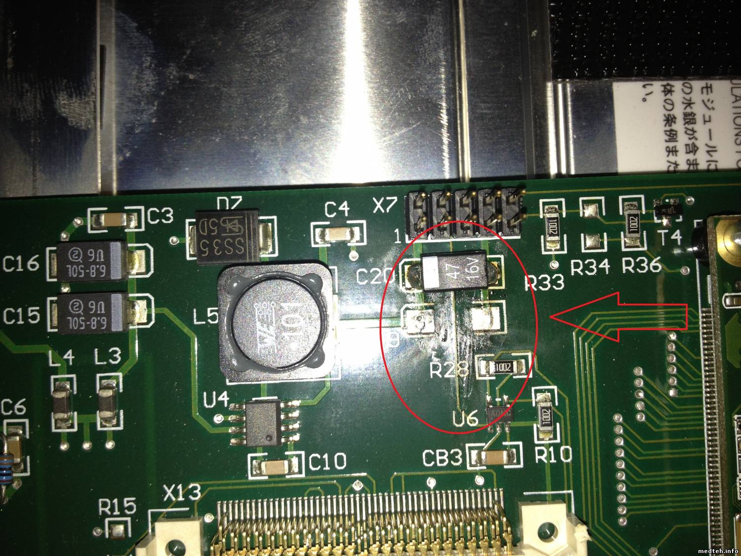

borz88Дата: Понедельник, 11.Фев.2013, 15:16 | Сообщение # 4
Пытался просмотреть дисплей диодным фонариком, но ничего не увидел. А вот что показало вскрытие:
speshlistДата: Среда, 13.Фев.2013, 15:58 | Сообщение # 5
У вас сообщений: 215
рентген, служба крови
Вологда
Так понимаю что снизу это разъем lvds к плате матрицы, а сверху участок какого-то dc/dc конвертера. Непонятно то что выделено, это было перепаяно, или вы заменили, или сгорело? В любом случае видимо этот источник не формировал какое-то из питаний, кондеры танталовые, вполне можно на электролитические заменить.
paracelsДата: Вторник, 19.Фев.2013, 09:58 | Сообщение # 6
вычисл. комплексы, узи, дозиметрия
Пенза
У меня при такой проблеме просто сгорел инвертор. Замена на аналог решила проблему
