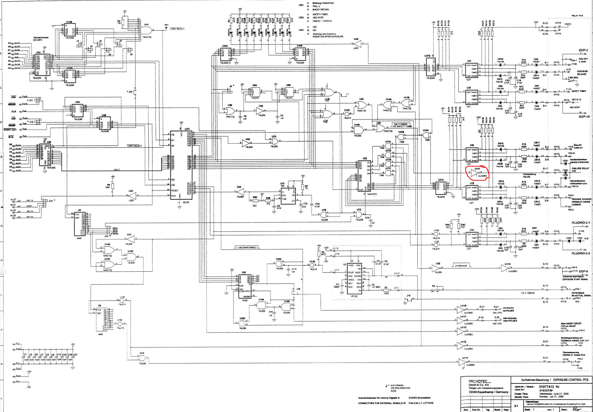

В общем, в какой-то момент пришлось звать на помощь специалистов из местной "медтехники". Ребята ткнули меня носом в микросхему ULN2003 на плате EPC(плата контроля экспозиции и чего-то там ещё), через которую включается это самое злополучное реле K53.(забавно, что я эту микросмеху сразу проверил, ничего подозрительного не увидел и просто забыл о ней думать)

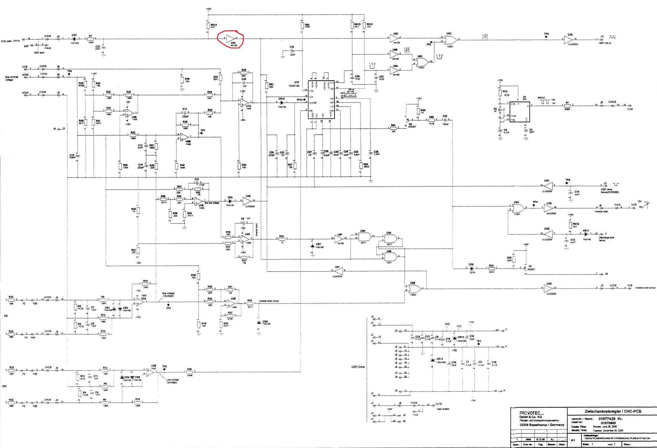

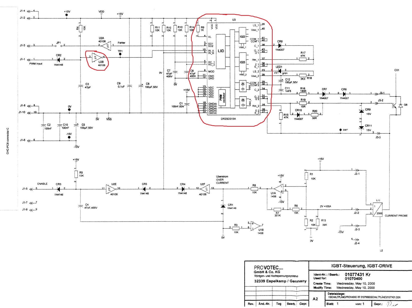

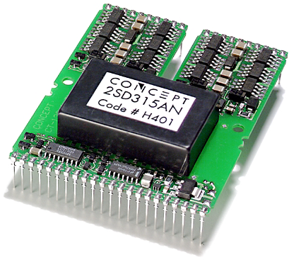

После замены микросхемы пульт стал выдавать новую ошибку: "Нет высокого при 50% kV", когда стал разбираться, почти сразу нашел пробитый инвертор в микросхеме 40106(несколько логических инверторов в одном корпусе, соответственно) на плате CHC(плата контроля прерываний), через него на плату IGBT-драйвера должен был передаваться сигнал включения, по изменению логического уровня. После замены инвертора ошибка не ушла. Пошли дальше, померили сигнал на плате IGBT-драйвера, ШИМ-на него приходил, однако на сам IGBT с с платы драйвера никаких сигналов не поступало. Оказалось сборка 2SD315A, которая впаяна акурат посередине платы драйвера - не исправна, а именно один из двух её рабочих каналов, признаков жизни вообще не подавал, у второго канала была оборвана обмотка трансформатора-гальванической развязки, обмотку восстановили, благо, что оборвана была около самой ножки, только эпоксидку чуть-чуть отковыряли и припаяли обратно. Так же, на этой плате, под замес попала ещё одна микросхема-логический инвертор 40106. Сборку 2SD315A посадили на панельку и рабочий канал подключили к схеме, просто проводами

Тут снова пришлось вернуться к плате CHC, оказалось что ШИМ генератор на этой плате, который, как бы управляет IGBT-драйвером, открывает этот самый IGBT, почти на всю катушку, дажде при минимальном выставленном значении kV(скважность близка к единице, хотя если точно, то по осциллографу 0,75).

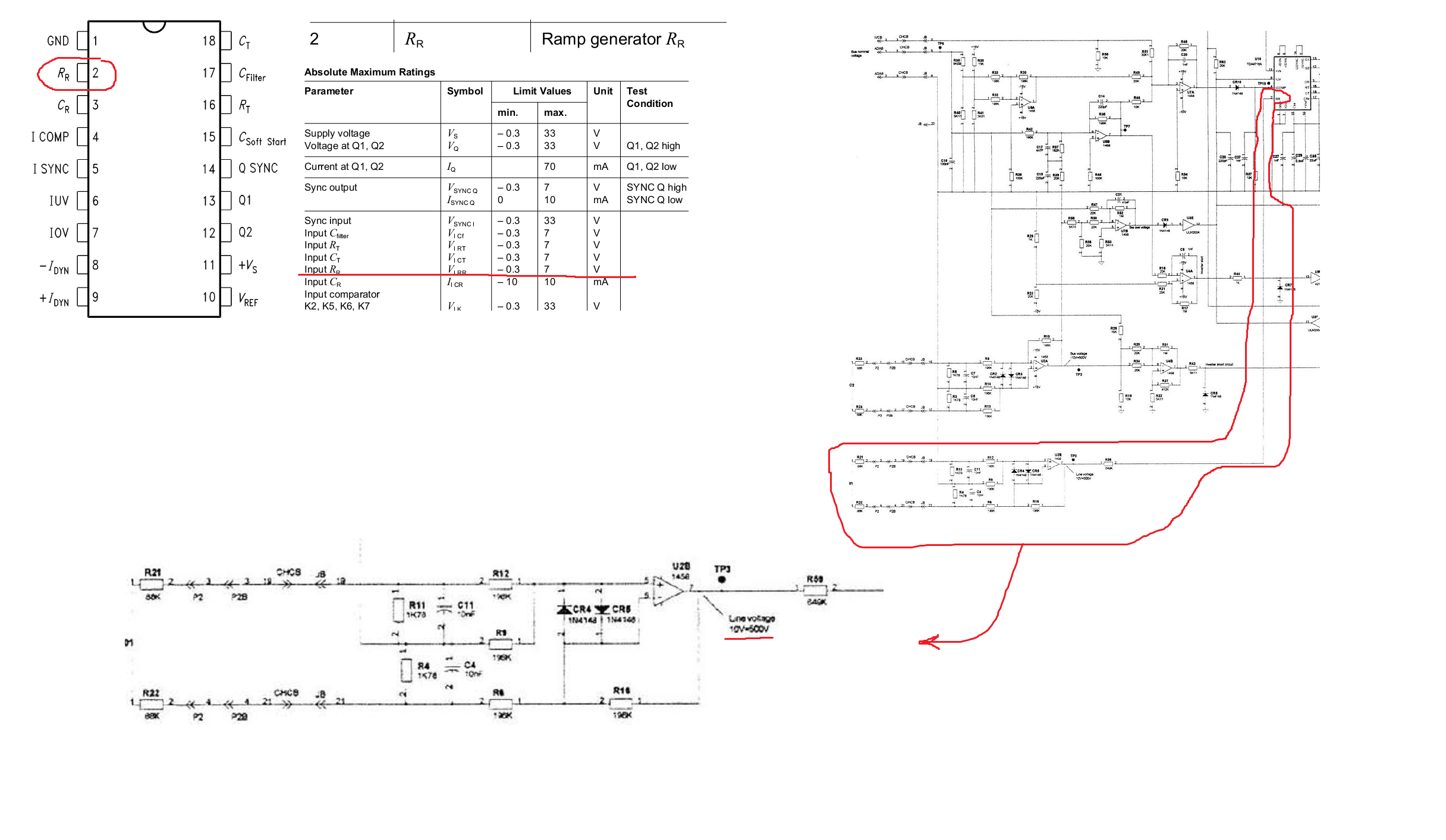

Пока застрял на этой плате, в принципе там, вроде как, ничего сложного, но смущают некоторые вещи, например на второй ножке ШИМ-генератора TDA4718A(напряжение на этой ножке вроде бы как, определяет соответствие между размахом входного напряжения и скважнойстью генерируемого сигнала), по даташиту не должно быть больше 7 вольт, а по факту, у меня там 11 воль, так мало того, по схеме там должно быть десять, что идет в разрез с даташитом
Но это то ещё бы и ладно, более всего смущает, что даже методом шаманства и всяческих манипуляций со схемой, я так скажем, смог добиться от микросхемы, ШИМа со скважностью 0,25, но и даже при такой скважности аппарат уходит в ошибку "Превышение kV". Выходит проблемы могут быть ещё и в измерительном канале и может быть ещё в инверторе, хотя вся силовая часть вроде бы работает, снимки мы получали(сильно перебитые, значит высокое есть и даже больше чем нужно).
Пока главным вопросом остается: а какой вообще, должна быть эта самая скважность, генерируемая ШИМом, для управления IGBT, в этой конкретной схеме?? Может кто-то когда-то мерил??. Завтра буду пробовать вручную, внешним потенциометром, выставлять самую маленькую скважность и смотреть, чего получится.
