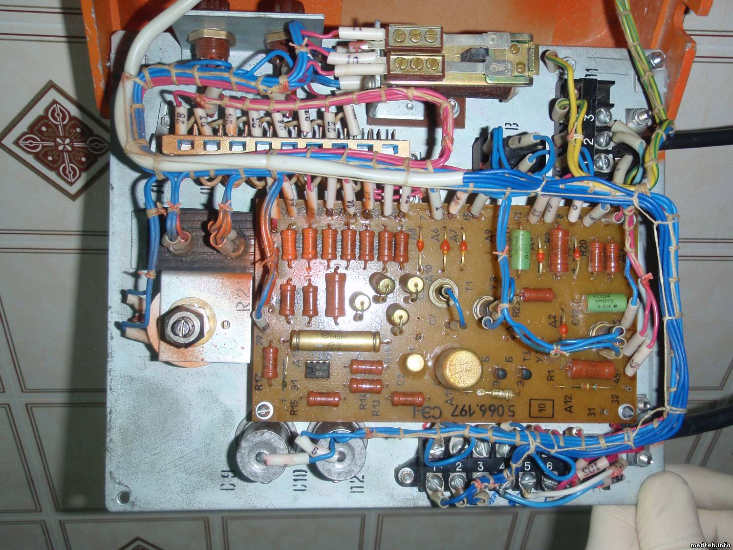

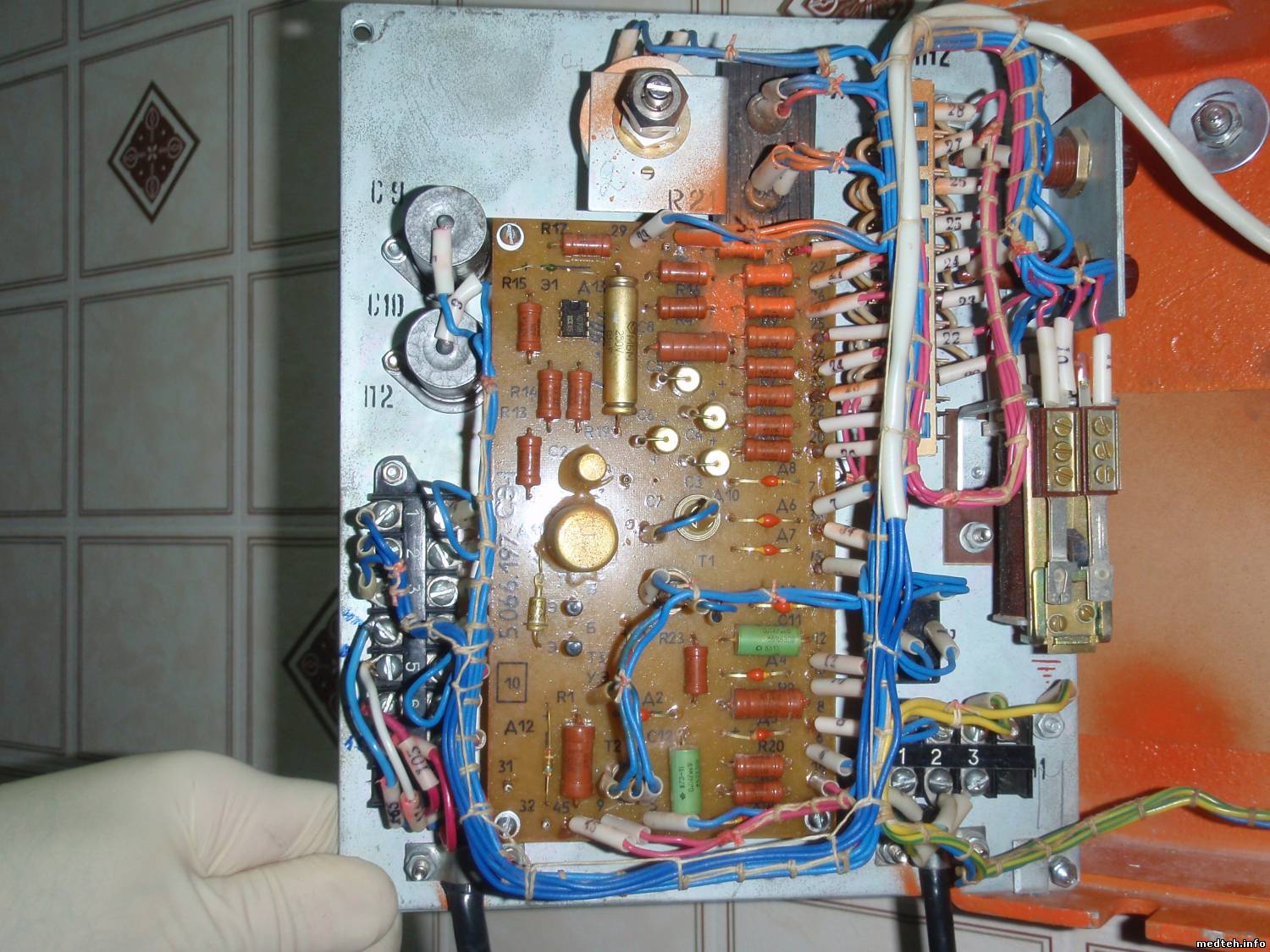

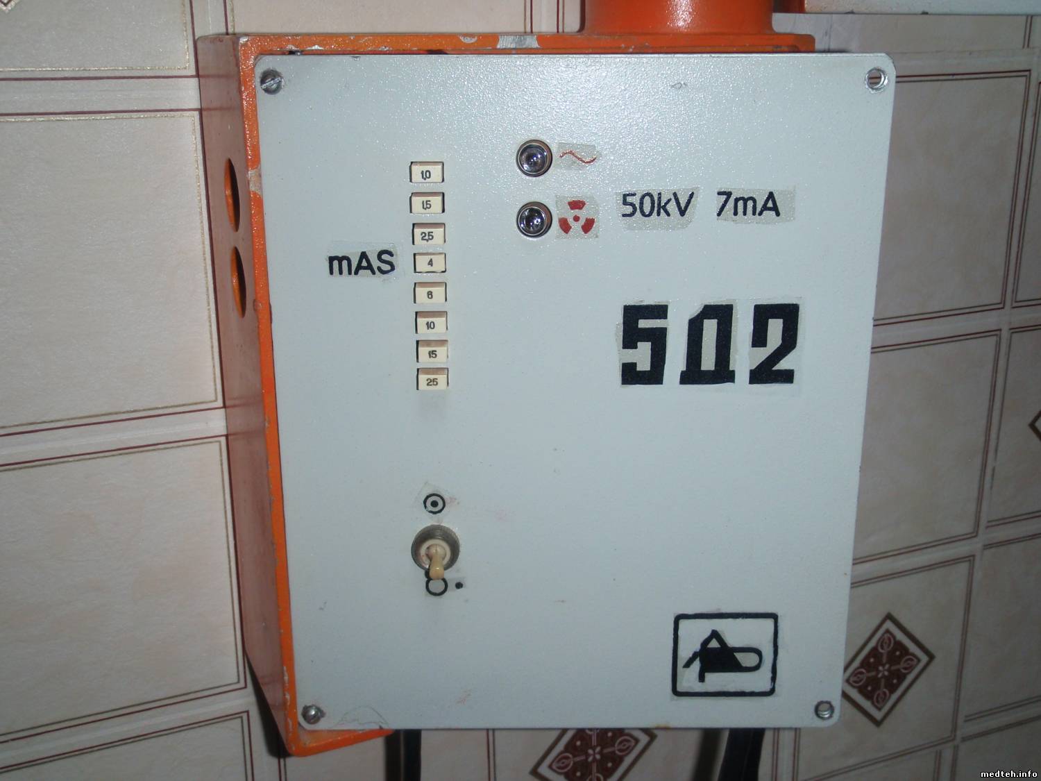

Вот фото ,схема без тс.

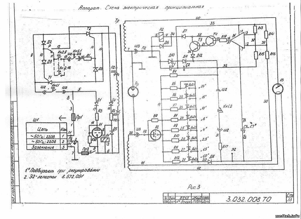

(схему, кстати я выкладывал. но давно)
ответ был дан:
Цитата (bvm53)
Других не было. Трансформатор в моноблоке.
Какие Вам дать рекомендации...?

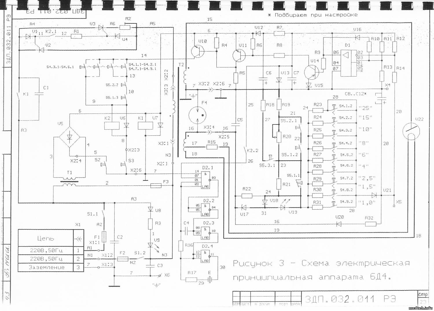

pnp, для Вас схема 6Д4
Сообщение отредактировал генаf - Вторник, 12.Фев.2013, 12:52

Сообщите результат- далее будет видно.Схему на всякий высылаю.
