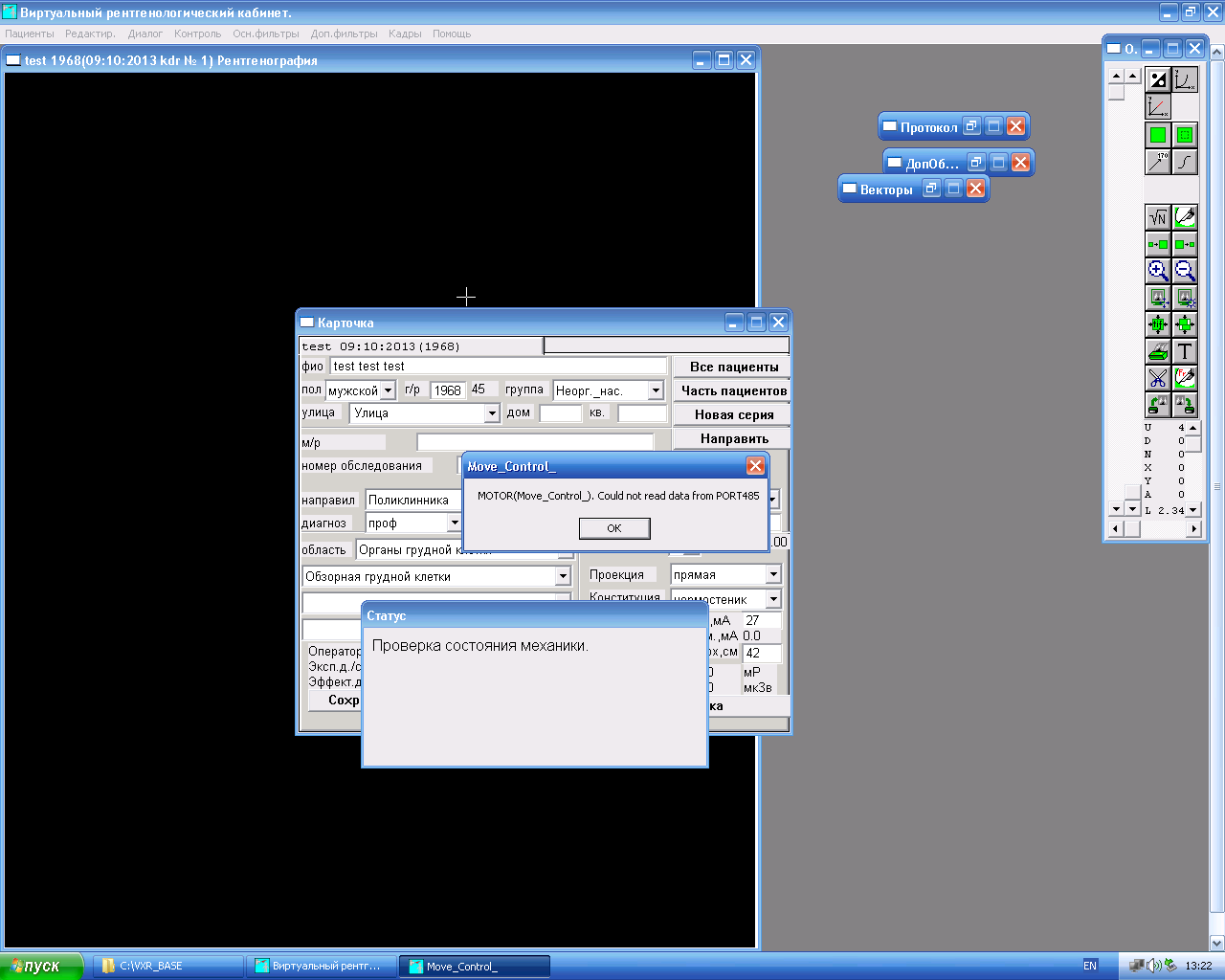

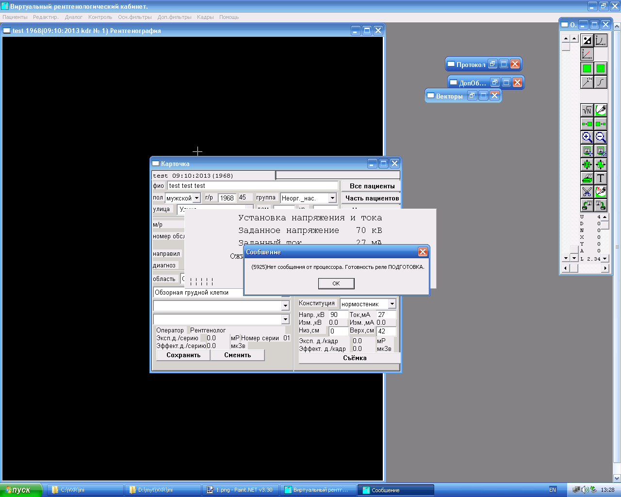

С интерфейсами через ISA касяк- похоже что то не так подключаю (ни механика ни УРП не подключаются).
Не пдскажите как это настроить?

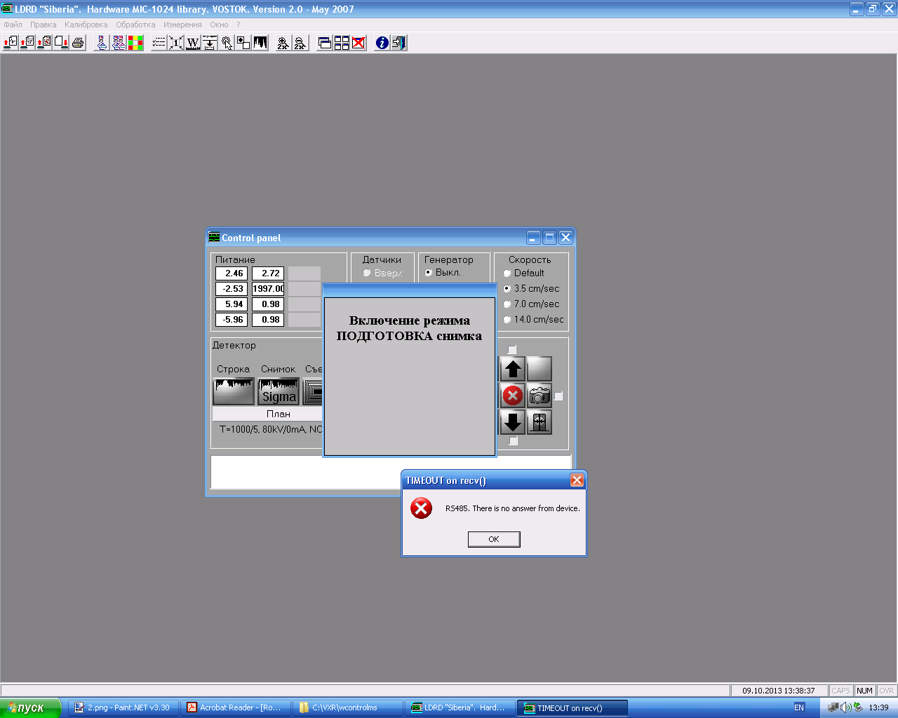

Завтра сделаю скрины.

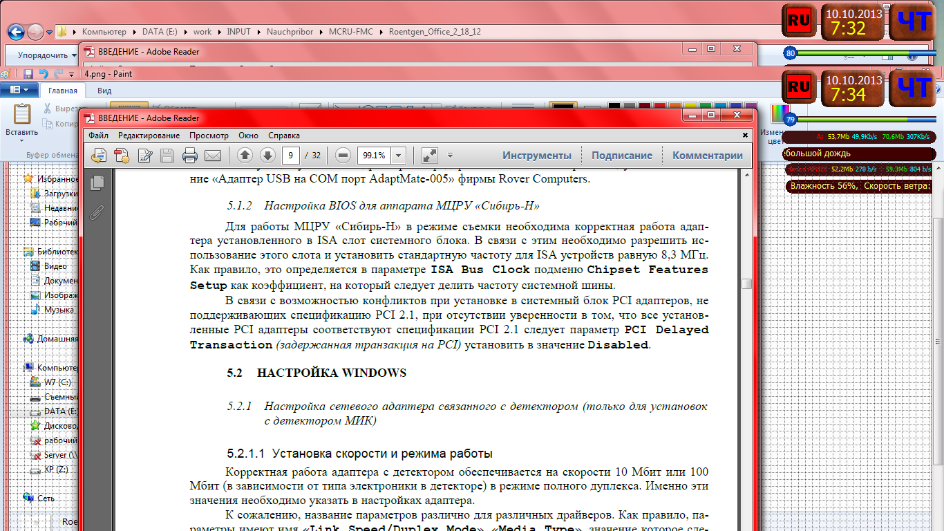

На последнем изображении видно что есть связь с камерой. Но так же видно и то что ожидалась связь через RS485.
Из описания этого не видно, но можно ли использовать стандартный адаптер 485? вместо их платы.

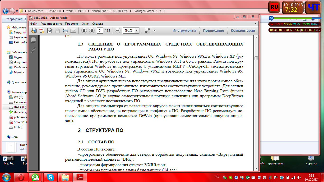

[p.s.] В документации к этой версии ПО (новой) есть указание на использование платы ISA и через посл. порт.
))) сам только заметил что в списке поддерживаемых ОС для Сибири (ISA) нет NT версий , видать , поддержка если и есть , то она эмулируется (возможно и не полностью, и не по тем прерываниям....) воткнуть что ли туда Ленолиум?))))
