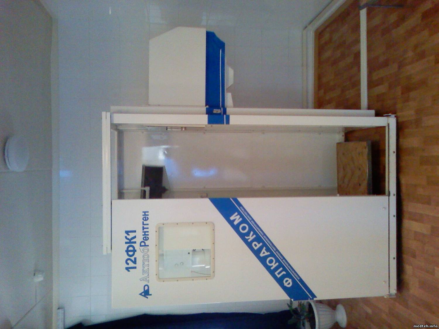

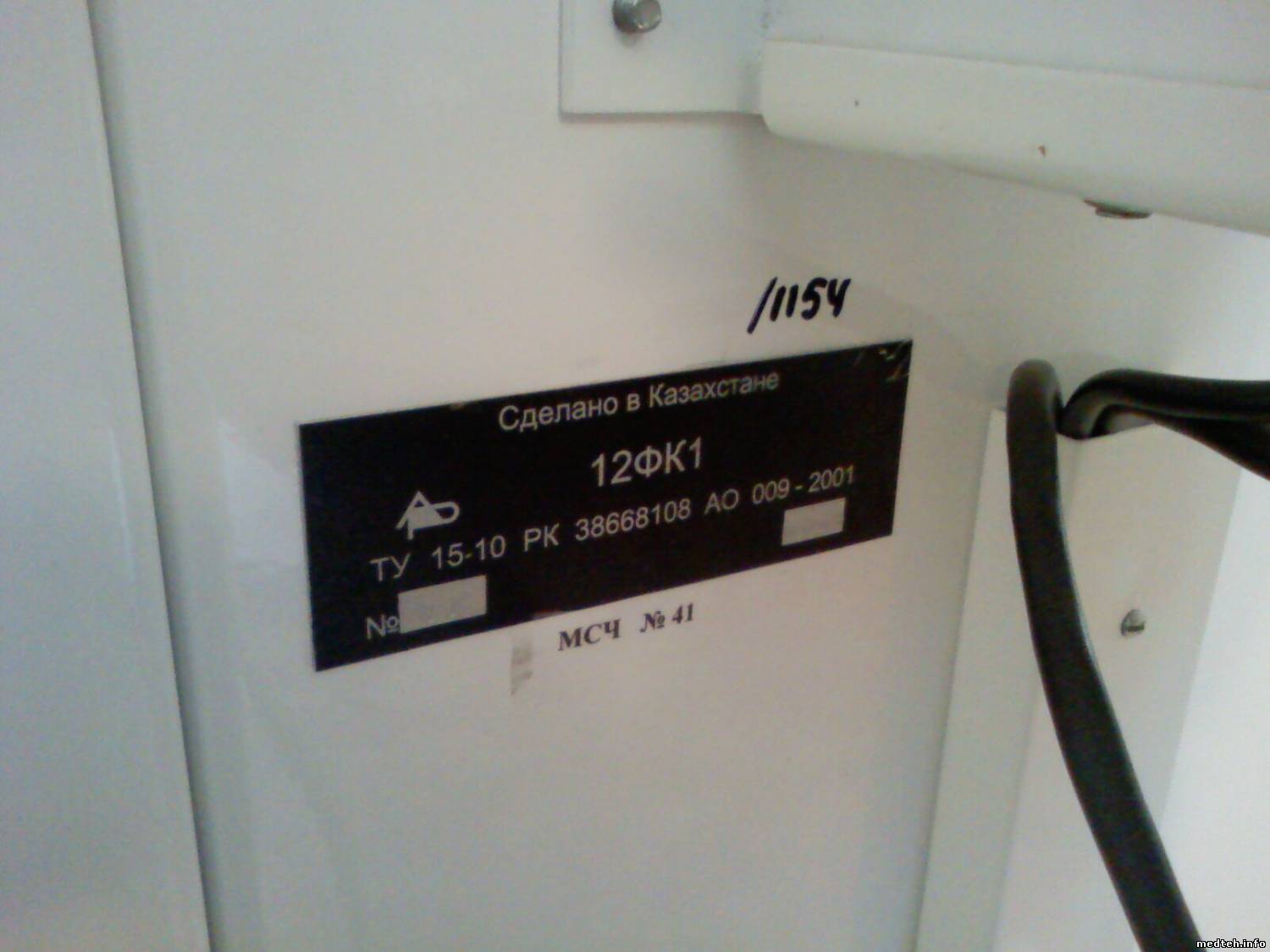

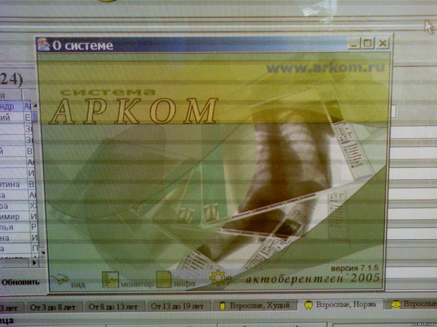

Цифровой флюорограф 12ФК1 Флюарком 2005 г. "Актюбрентген" Внешний вид и ПО - смотрите фотки.
Проблема вылезла после праздников - начались сбои в работе. Персонал был уверен, что не проходит высокое.
при выезде на место оказалось, что РПУ-то как раз работает нормально (проверял с Unfors XI).
ПО каим-то причинам происходит сбой в работе камеры. Почему грешу на камеру - на малых режимах РПУ все работает нормально, снимки приходят.
Но уже на 90 кВ второй снимок приходит то-ли полностью засвеченный, то-ли вообще не приходит. Если сразу перейти на более низкие кВ, допустим на 60 - то снимок тоже не получается, хотя высокое проходит с теми-же параметрами (кВ и дозы) что и ранее, когда снимки получались. После отдыха 5-10 минут все наинает работать, при этом аппарат не выключал, АРМ не перезапускал. Разъемы помыл, грабер почистил, дрова на него переставил. Винда плату видит и говорит что все работает, конфликтов нет. Похоже что-то с камерой ПРИЗ-1. Жду предположений и вопросов.

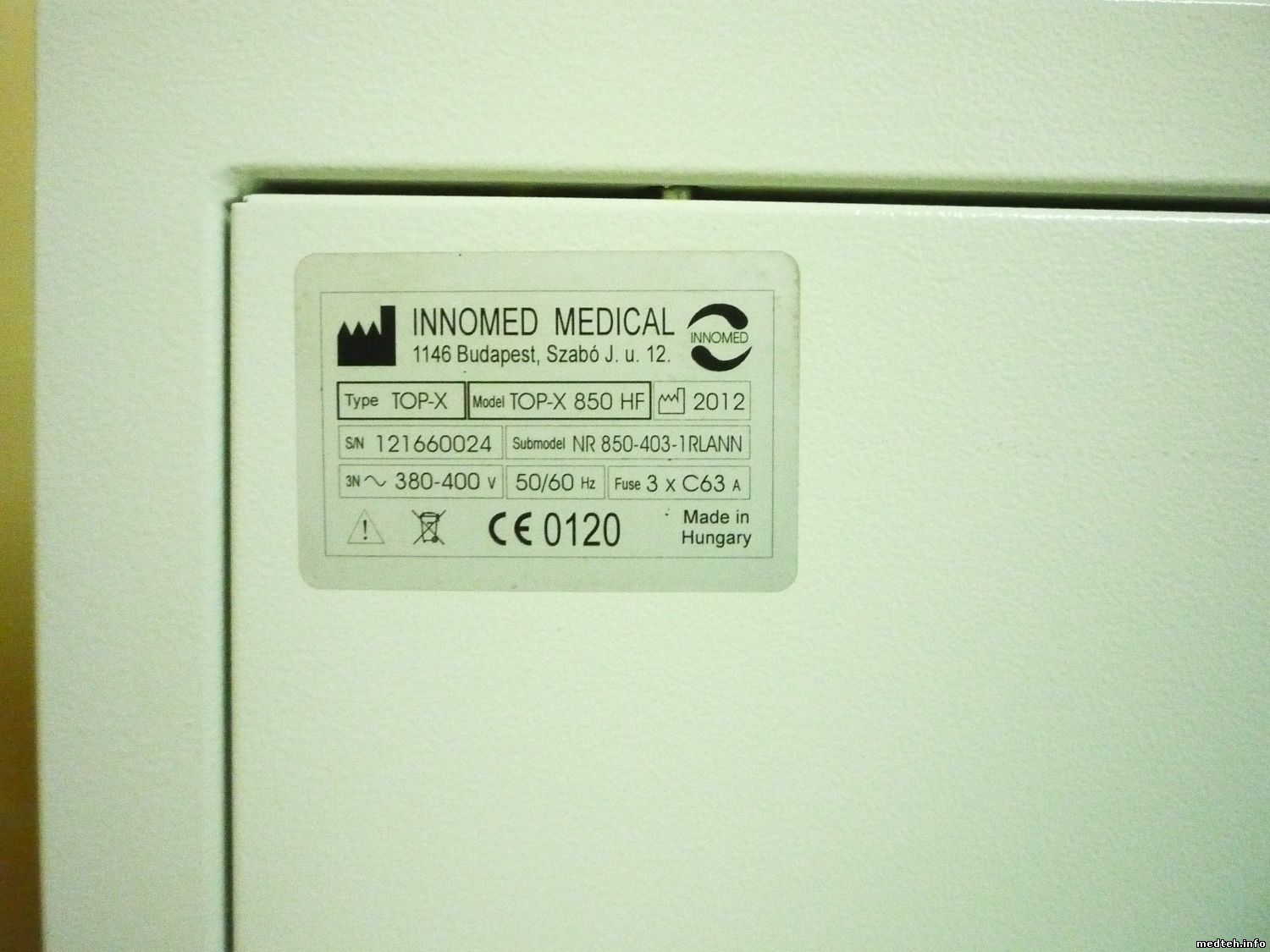

Привет. Есть схема на источник питания?? Очень надо он же идет с этим Ф-12ФК-1
Сообщение отредактировал Алексей822 - Вторник, 10.Май.2016, 05:51
Алекс-200Дата: Вторник, 10.Май.2016, 17:22 | Сообщение # 20
Странно! Вы не ошибаетесь с аппаратом?
TOP-X 850 используется в стационарных комплексах. Если Ф-12ФК-1 флюорограф 12ФК-1, то комплектовать его таким мощным питающим устройством - из пушки по воробьям.

Совершенно верно! Для питания флюорографа 12ФК -1 применяют питающее устройство СЧ-30 в разных модификациях.
