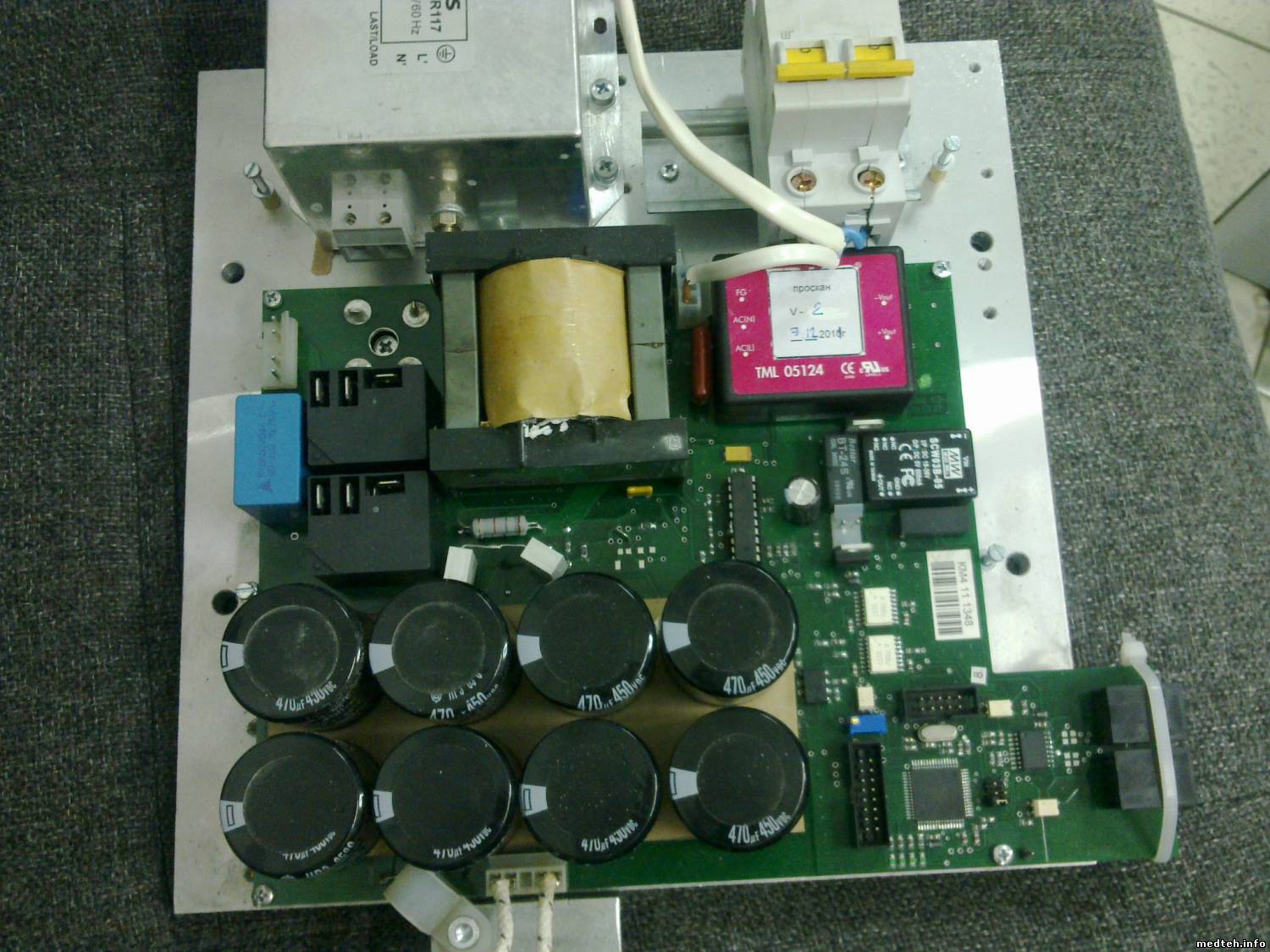

попал на ремонт ККМ от Проскана
пробит транзистор GP50B60PD1, пробит диодный мост KBPC3510, вышел из строя БП TML 05124 24V, 200 mA

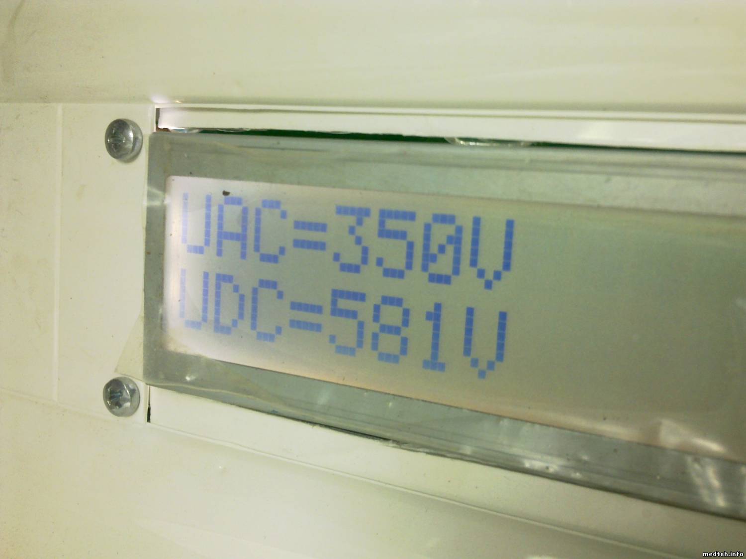

включил ККМ, на ЖК экране UAC=350V, UDC=580V
нет щелчка реле и на диодный мост не поступает 220V и значит не может быть постоянного напряжения на выходе, что и подтверждается измерением на выходе...
скинь плиз у кого есть схема ККМ, а с этим ККМ наверное врядли что можно сделать?
