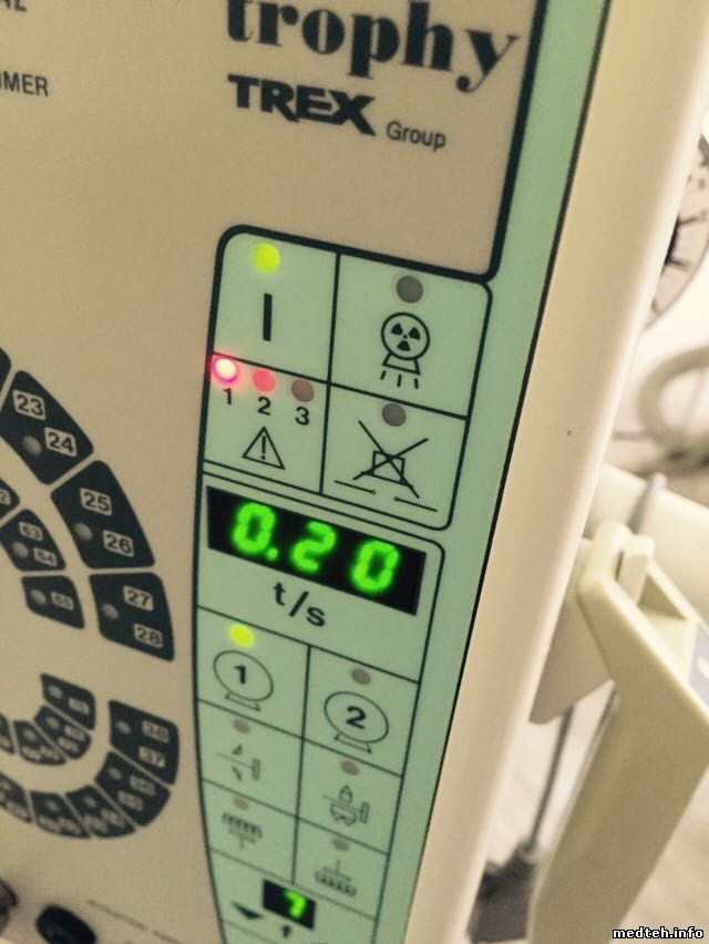

У вас сообщений: 121
инженер-физик
тоже обратились с ошибкой 1. Аппарат через минут 5-7 бездействия выдаёт ошибку 1. Раньше выключали-включали и ошибка уходила. Сейчас аппарат после выключения-включения надолго подвисает на тестировании. Правда я ещё контакты не проверял, но, что-то не похоже на обрыв.
попробуйте проверить соединение головы с рукавом. Стык покрывается маслом и питание не проходит. Особенно внимательно посмотрите внутренний контакт, тот который меньше диаметром. У меня были случаи, когда обычная очистка соединения помогала.
P.S. Вход в сервисное меню - одновременное нажатие на обе кнопки "+ и -" "f" и "RVG" с включением питания. Правда что там в этом меню - не помню. Могу помочь с инфой, должна быть.
МастерБакуДата: Вторник, 23.Авг.2016, 22:32 | Сообщение # 13
при экспозиции выдаёт ошибки 08 и 014 . что это . расшифровки ошибок не нашёл.
