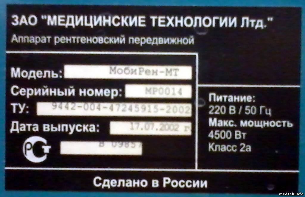

Здравствуйте, господа!
Палатник МобиРен-МТ (от ЗАО Мед. технологии) с РПУ SEDECAL.
Видел ли кто-нибудь из Вас этот палатник в исполнении с безкабельным радиопультом для включения снимка как у АРА?

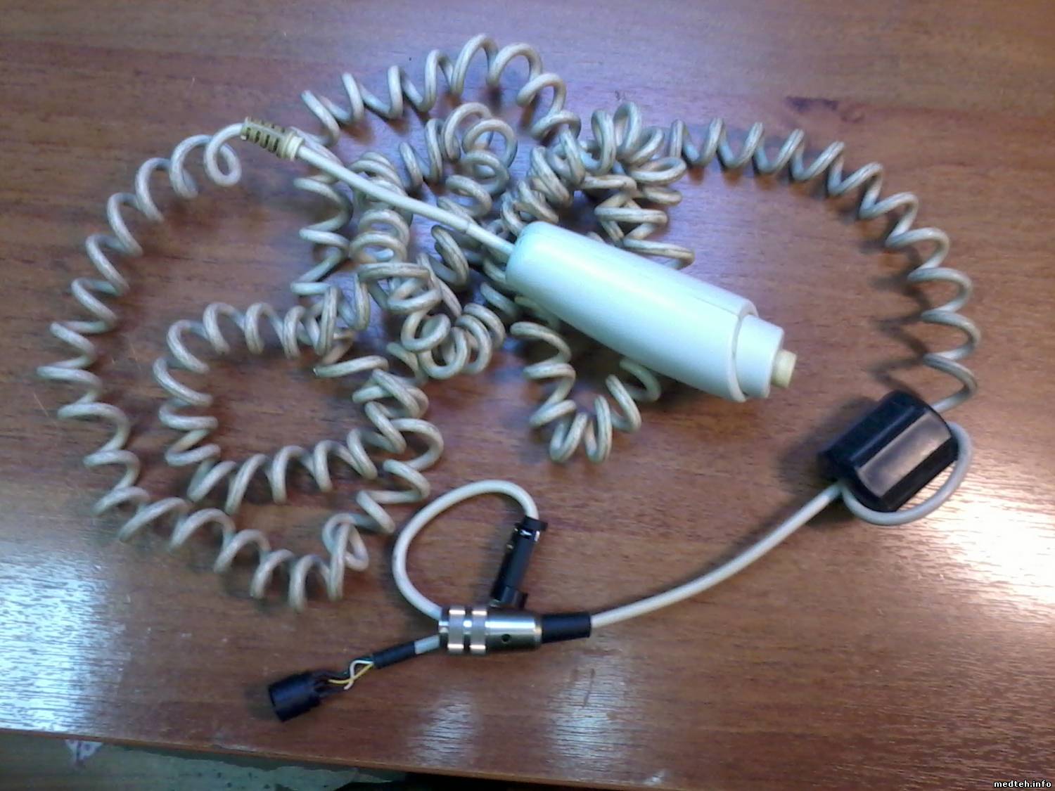

Мой МобиРен-МТ - с кабельной кнопкой вкл. высокого (витой телефонный шнур). Но лаборант уверяет меня, что раньше он де был с безпроводным пультом, как АРА. Видите ли, якобы аппарат переделали по её просьбе и поставили кнопку с кабелем! biggrin Кстати, На схеме РПУ SEDECAL - кнопка с кабелем. Да и выглядит "усовершенствование" очень фабрично. nea

Таких аппаратов видел много. У всех только выносная кнопка. По моему, лаборант фантазирует или шутит biggrin .

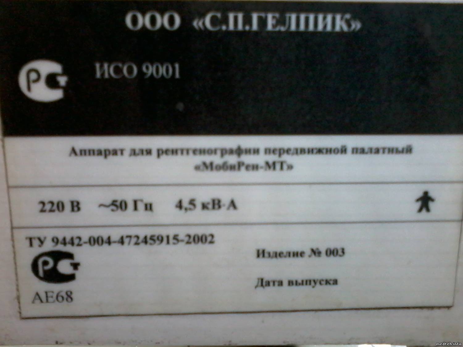

Недавно лично устанавливал такой аппарат с беспроводным пультом. Достаточно большая (примерно 10 на 15см) коробка, на ней кнопка включения высокого и два свтодиода зелёный (подготовка) и красный (высокое). Кстати он уже сломался. При включении высокого светодиоды перемигиваются. Ошибка "нет связи передатчика и пульта управления" Т.к аппарат гарантийный, а сервисной документации нет, будем обращаться к производителю.

1) Это новый аппарат, а у меня 2002 года. 2) Судя по описанию пульта, Ваш аппарат, наверняка, Гелпик, а не "Медицинские технологии".
Название одинаковое, но начинка у первого - своя, а у второго - испанская - SEDECAL.
