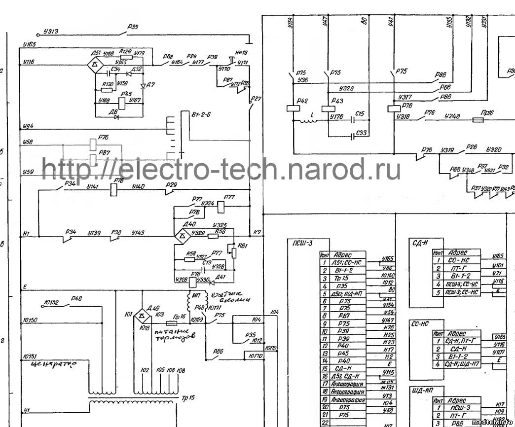

Господа, стол Planix с томографией. Ещё есть стойка и скопия. Скопия не работает, отключена много лет назад. Высокого на столе нет, анод вращается, растр дергается. На стойке высокое есть. Вопрос - как отключить опрос готовности растроотсеивателя стола? Аппарат под списание в течение полугода.
Из той документации что у них была выкурил что Р39 отвечает заготовность места(стоит последовательно в цепи кнопки включения снимка К18). Однако реле замыкается и контакт есть. Все остальные реле в этой цепи тоже работают.

Я правильно понимаю что речь идет об этом участке схемы? Кнопка высокого К18, Реле включения снимка P27, реле готовности места З9?
Вот весь и вопрос в том где поставить перемычку...

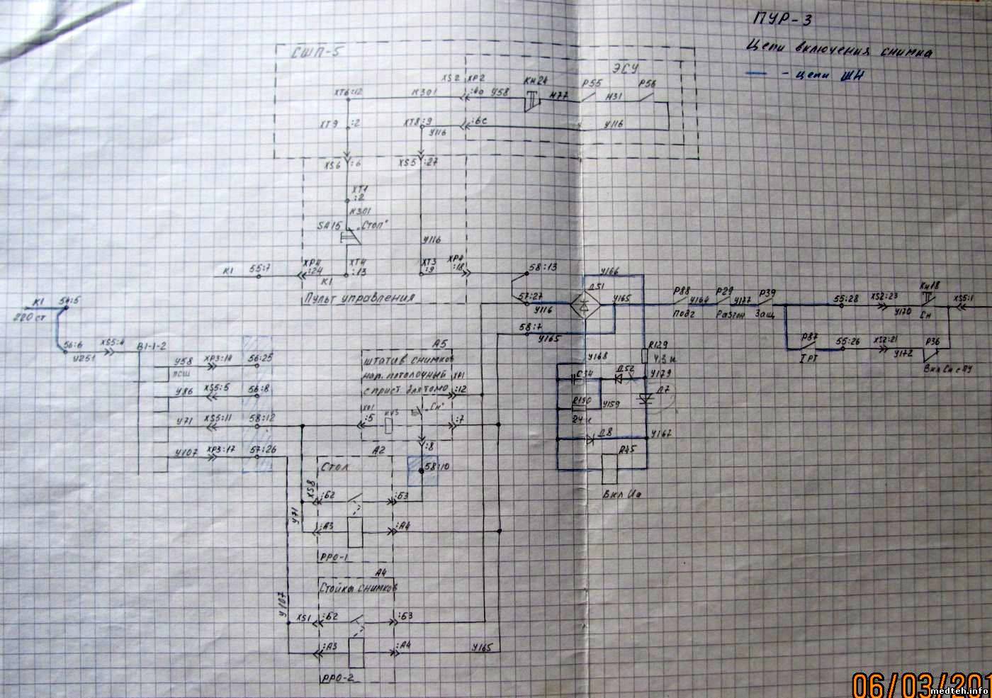

Алекс-200Дата: Пятница, 14.Дек.2012, 19:12 | Сообщение # 5
speshlist, впредь указывайте тип питающего устройства. Всё, что я изложил выше, относится к УРП-125/800, а у Вас ПУР-3. Прилагаю "поднятый" участок схемы, из которого видно, что обойти контакт решётки стола снимков можно перемычкой между 58:12 (цепь У71) и 58:10 либо совсем напрямую перемычкой 58:12 - 57:27 (цепь У116).
speshlistДата: Воскресенье, 16.Дек.2012, 10:24 | Сообщение # 6
У вас сообщений: 215
рентген, служба крови
Вологда
Алекс-200, Спасибо, именно то что я и искал! Прошу прощения за неточность, буду внимательнее. В понедельник попробую, но думаю что тут уже всё ясно.
