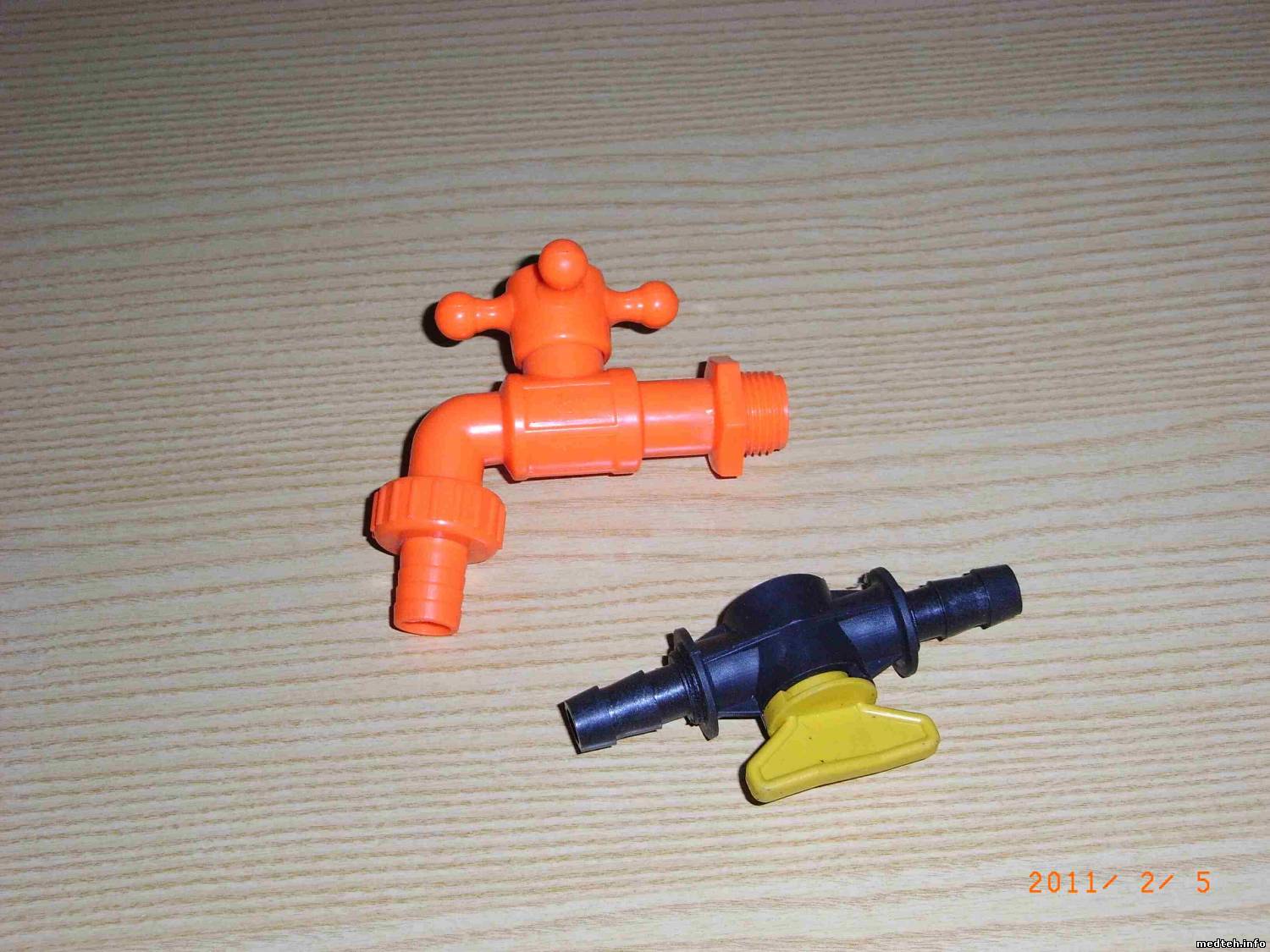

Краны и у нас проблема. Если отломался носик со шлангом выход нашел такой -подобрал пластиковую трубку рассверлил, вставил, вклеил дихлоретаном. На время ремонта вместо кранов использую зажим.

Quote (TechnoMed)
поехать просто на рынок строительный и искать кран,
Никакой утопии.Подобрал краны от систем полива,пластмассовые.

А фото нельзя этих кранов, что искать.

Quote (zoil107)
Приблизительно это и хотел услышать, а то получается много заявок и тратить время на поиск чего то не зная можно ли найти аналог очень риского )))
Quote (petroveech)
Я бы тоже взглянул.

Quote (zoil107)
Аналогично, магазины типа "Дачный" , там и нашёл , правда из 4 один подтекал, пришлось махнуть сразу biggrin
zoil107Дата: Воскресенье, 06.Фев.2011, 14:08 | Сообщение # 14
У вас сообщений: 133
рентгентехник
фото крантиков

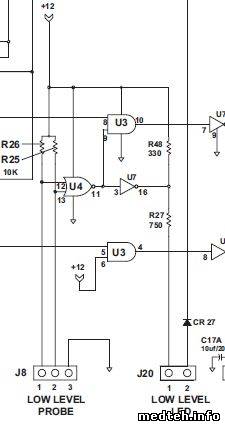

Добрый день. есть следующая неисправность, горит индикатор "мало проявителя", уровень проявителя максимальный, нагреватель проявителя не включается. На микросхеме CD4001 на 12 ноге +12V постоянно, вне зависимости от уровня проявителя. Заранее благодарю за помощь!
AlexiumДата: Четверг, 29.Авг.2013, 13:33 | Сообщение # 31
Cyclone, - кусок схемы -
CycloneДата: Воскресенье, 08.Сен.2013, 16:47 | Сообщение # 32
Вообщем проблема заключалась в том что контрольный винт находящийся в емкости с проявителем , должен через проявитель замыкаться нА массу, таким образом на входе элемента не-или u4 получаем два 0 а на выходе появляется единица. Условия эксплуатации не менялись, проявитель тот же , обрыва от разъема до винта нет, сделали перемычку 1 и 3м контактом. работает нормально ,контроль проявителя визуально.
Алекс-200Дата: Воскресенье, 08.Сен.2013, 17:05 | Сообщение # 33
А каково качество контакта между проводом и винтом, который "живёт" в проявителе?
Кстати, схема реагирует только не проявитель. Воду за раствор не считает.
CycloneДата: Пятница, 13.Сен.2013, 10:32 | Сообщение # 34
Чистенький винтик, без видимых окислов и отложений, звонился на раз, только после того как все заработало появилась мысль, что, не смотря на видимую чистоту, стоило пройтись абразивом по нему. Если возникнет такая проблема рекомендую начать с именно с этого.
