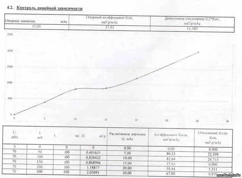

Аппарат Italray CLINOMAT на 3 рабочих места, после прохождения очередного метрологического контроля, соответствующие органы, проводившие измерения, выдали вот такое заключение: Не соответствует требованиям точность выполнения уставок анодного тока. Не соответствует требованиям линейность дозы излучения. И вот такую картинку ещё нарисовали(прикрепил к сообщению).
Может кто сталкивался с такими проблемами? Пока что нашел схемы питающего и пытаюсь разобраться как уставка тока происходит, мне показалось что по графику можно предположить, что проблема где-то на этапе преобразования сигнала уставки тока анода из цифровой формы в аналоговую, но в канадских схемах на питающее, подобных (так скажем) узлов схемы не обнаружил, а о том как самое питающее состыковано с пультом, никакой документации пока не нашел.

Ну да , как то не пропорцианально, но инф. не хватает. Из поста видно-канадское питающее+Italray Pixel пульт(вероятно).
Quote (id-053у3)
Первым делом откалибруйте питающее, если не знаете как дайте более полную инф. о питающем типа: Pixel ........+
CPI..... , или что там еще-?

1. Не совсем понятно
Quote (id-053у3)
Они что РПУ вскрывали и к танку масметром подключались?
2. Наверное я что-то не понимаю в жизни, но эта бумажка - галимотья какая-то.
По исходным данным Ваш аппарат вполне влезает в требуемые 0,2 по линейности.
Может не стоит торопиться ломать технику, ее без Вас доломают.

Pakhan, К сожалению, а понятия не имею, что конкретно делали эти ребята из надзорной службы.
Quote (Pakhan)
А я никуда и не тороплюсь, протокол проверки датирован 8-ым октября, а наши рентгенологи принесли мне его где-то в начале ноября, а у меня соответственно, вот только сейчас появилось время, что бы попытаться разобраться с этой историей...ну и главная моя мотивация в этом вопросе: как бы чего не вышло, мало ли какая проверка придет, а сами то рентгенологи говорят, что аппарат нормально работает, как и всегда работал.

сделал наглядный рассчет по Вашим данным , все там нормально с линейностью
5142037.pdf (9.3 Kb)

Pakhan,
Quote (Pakhan)
За это спасибо, но хотелось бы знать, как конкретно вы пришли к этим цифрам и к такому заключению....может быть можете посоветовать, что-то почитать по этому поводу, из теоретической части? Был бы очень признателен!
Алекс-200Дата: Понедельник, 10.Дек.2012, 19:16 | Сообщение # 10
Pakhan, по стандарту (текста под руками нет, поэтому номер не помню и в терминах могу быть не точен) линейность дозы регламентируется как в полном диапазоне уставок, так и в ограниченном, т.е. для двух соседних уставок. Роспотребнадзор "любит" полный диапазон. В спорной ситуации пришлось обратиться за разъяснениями во ВНИИИМТ. Смысл ответа сводился к следующему:
При испытаниях аппаратов, имеющих начальный участок регулирования анодного напряжения, следует применять методику ограниченного диапазона.

можно и для двух соседних, но геморра еще больше - 10 измерений, рассчитываем среднее. Потом еще 10, рассчитыаем среднее. Далее по формуле...
Что бы в такие дебри МЭК-а не залезать, ребята из САРК (ВНИИФТРИ, пос. Менделеево) измеряют полный диапазон. Их методу тоже выклыдываю. По ней и рассчитывал. Но тут не надо забывать, что опорное значение (мГр/мАс) здесь тоже среднее, а не как захотелось. На мой взгляд очень разумный подход
