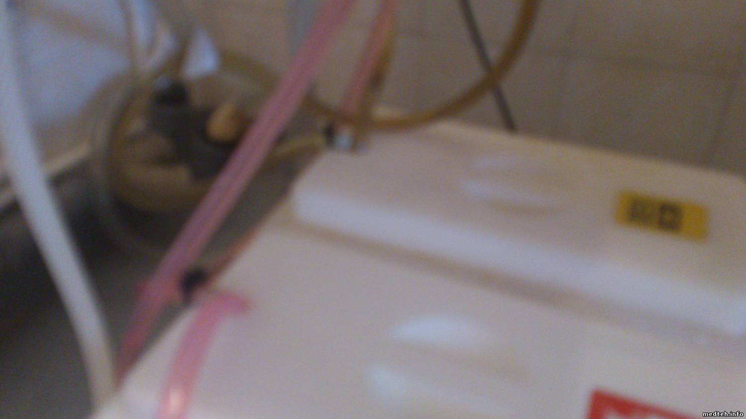

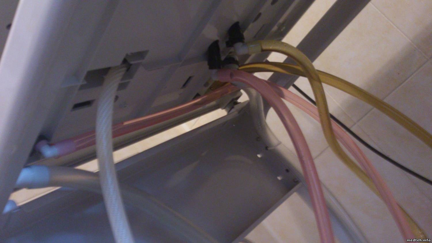

Какие интересуют вопросы? Пользовательская есть? Выложил фотки подключения, но у нас убегает фиксаж безбожно. Хотелось бы узнать как она у вас подключена(если подключена).
От себя скажу что машина редкое говно. Никто из лаборантов не читает инструкции. После промывки отсеков их надо сначала собрать(установить рэки и крышку), а потом заполнять(причем автоматом). Да ещё и стартёр залить. В русскоязычной инструкции опечатка касательно стартера, там объем неправильно указан. С расходом непонятные дела совсем.
