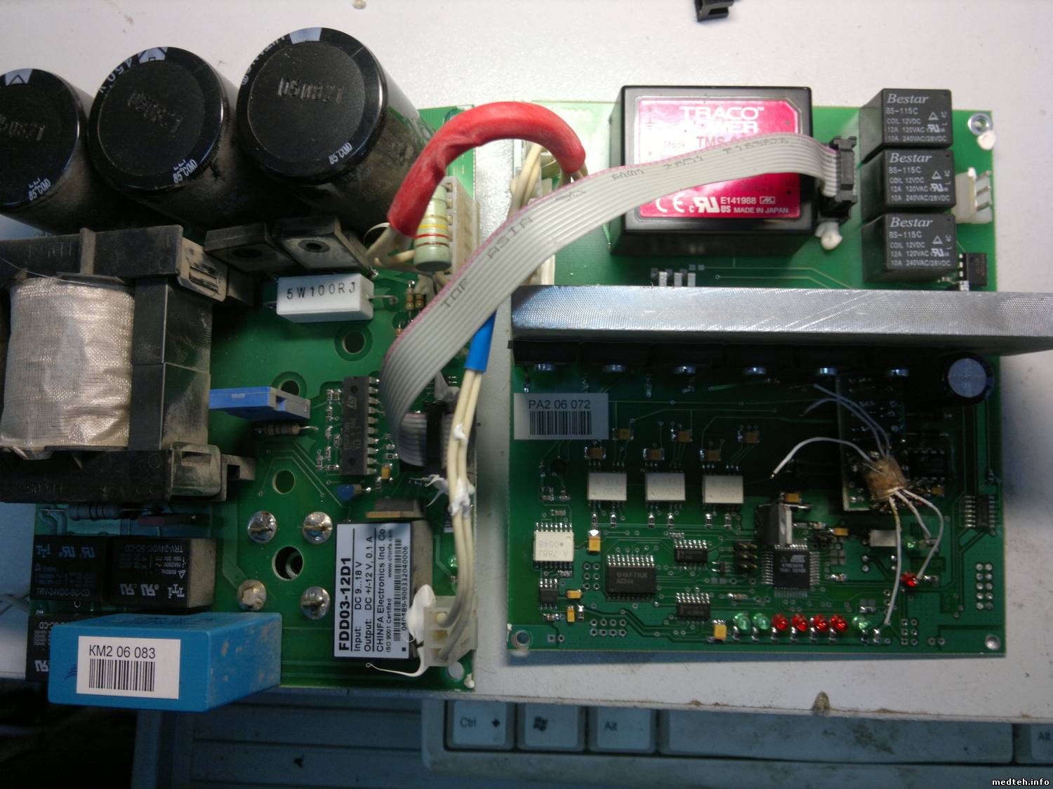

Проскан 7000, на базе Камаза 2004 г. в. Сгорела плата разгона анода. Плата напоминает плату управления подьёмником и дверью (плата блока питания и плата преобразователя на 3 фазы) . Можно ли её выкинуть и дать разгон через конденсатор?

Quote (petroveech)
Если скорость вращения 3000, а не 9000 об/мин, то, наверное, можно.
При этом следует решить два вопроса:
1. Найти контакт, от которого запускать разгон (не забывать о схеме соединения обмоток статора).
2. Правильно подать напряжение. Насколько я знаю, защита по разгону в "Проскан"ах обеспечивается перемычкой в разъёме статора. Надо понять куда приходит эта перемычка и что случится, если на неё придет не то напряжение.

Это да. Может кто знает кандюк какой?

.У тебя вероятно труба Тошиба, иначе платы бы и не было. Если на следующий год обслуживать это аппарат не предполагаешь, то можно вставить конденсатор. Попробуй 1 мкфх400в. В стационарных на русских трубах стоит.

Да, чуто не забыл, добавь реле в блок МКУ, оно включает разгон. Какое, сейчас не помню, по схеме посмотри. На плате МКУ вместо 3-х реле перемычки, и от одного из них провод идет в сторону разгона анода. Вот его для управлением магнитным пускателем и ставь.И с этого же пускателя отправишь сигнал обратной связи на МКУ, что анод, мол, закрутился, высокое давай. Удачи! Ура изобретателям!

в прошлом году эта доска у Мансура стоила 4100р. (на 9000 об/мин.).
Игра стоит свеч?
Был бы филипок или GE, где ценники на ноль больше, тогда понятно. А так...

Как определить 3000 или 9000, на трубе шильдика нет. По каким перемычкам? Труба не тошиба.

А тогда какая разница, какие обороты. Если труба не Тошиба, то ставь конденсатор. На русскую трубу 9000 оборотов много, улетит как вертолет.

АМИКО-шники частенько севетлану-рентген на 9000 на свои аппараты ставят.
Но то, что эта труба долго не живет - это факт
