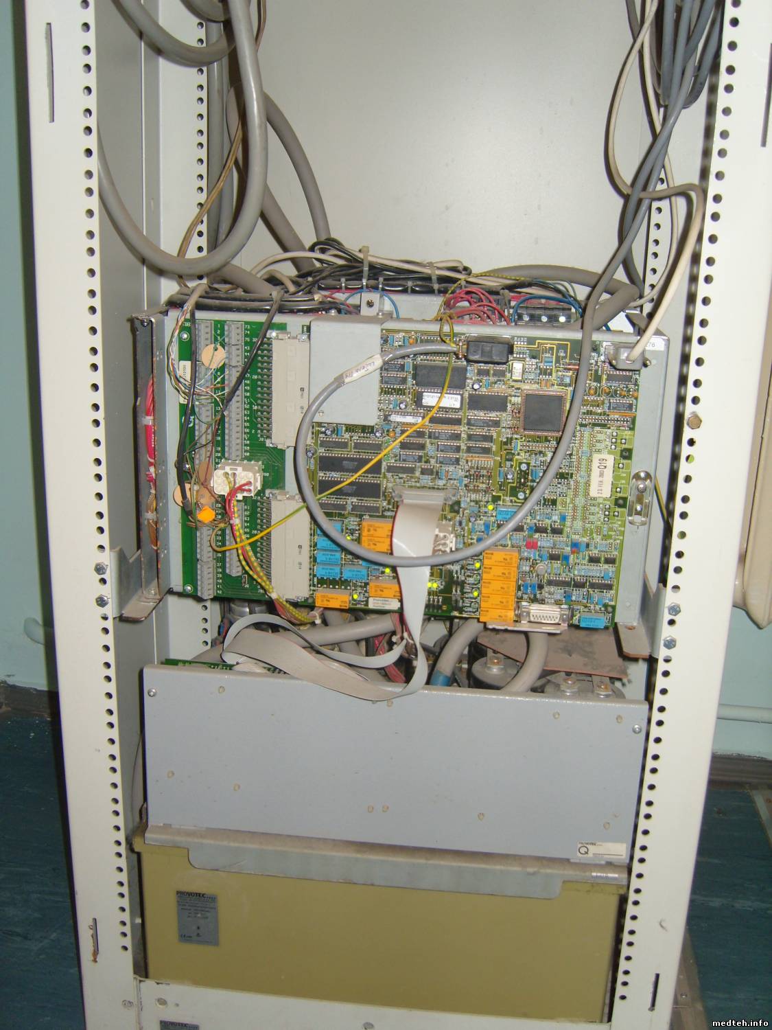

при попытке сделать снимок выскакивает ошибка Е302 см фото
подготовка проходит так как слышно как раскручивается анод
проверены все предохранители передернуты разъемы - не помогло
персонал сказал что иногда и раньше так происходило иногда
потом они решили что проблемы с ПО потому что АРМ врача уже давно
не работает и они работали только с лаборанта
ПО стоит DIRA под WIN98
при первичном осмотре претензий к софту не выявлено
проблемы явно в питающем не знаю с чего начать
если есть соображения подскажите куда бежать
заранее спасибо

не прикрепилась еще одна фото
вот она

E302 : НЕТ СИГНАЛА РАЗРЕШЕНИЯ (NO_ENABLE)
При любой технике, кроме снимка на внешнюю кассету, экспозиция запускается сигналом обратной связи от устройства (замыканием контакта оптопарой ). Это сообщение об ошибке появляется, если от АРМ-1 не приходит сигнал обратной связи
1. Проверьте контакт TB81-28 и TB81-27. 2. Проверьте кабель ЦФК2-6210-01
3. Проверьте запущено ли разрешение на съемку в программе .

надо почистить контакты грабера в арме лаборанта
