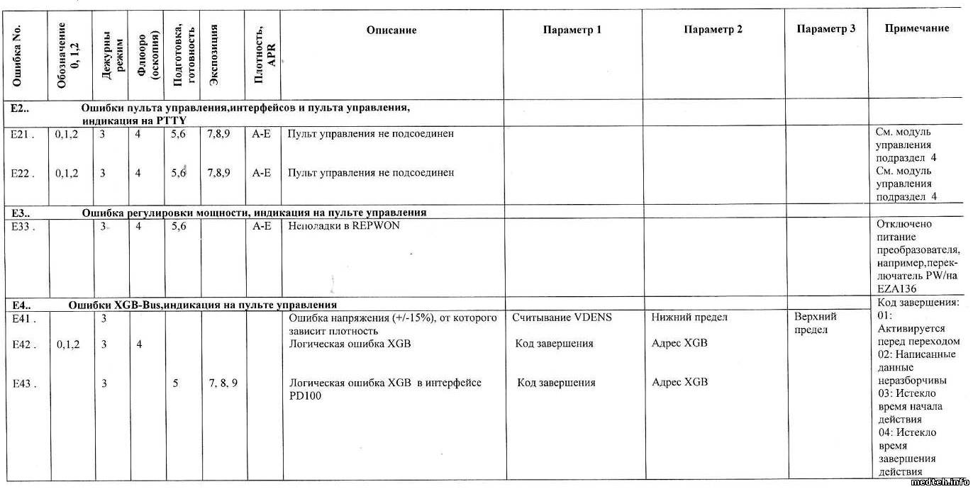

Здравствуйте, напряжения питания вроде все в норме, хотя -15 В понижено ( -13.2), плату Z131 менял на исправную с другого рабочего аппарата - результат тот же. Зашел в тупик. Может, кто подскажет?

Неисправность этого реле даёт ошибку E335, у меня такое было тоже. Из схемы Z1-1.3 следует, что сигнал REPWON идет с платы Z131 (с контакта реле K9) на плату z102... Но это наверное относится к ошибке E335. Плату Z131 я менял на исправную - ошибка 333 сохраняется.
У меня вопрос такой: какие платы стоит вообще проверять на работоспособность при этой ошибке E333 (в таблице: standby-дежурный режим)? схемы очень мутные, откуда кроме как с реле K9 ещё этот сигнал REPWON идёт - непонятно. Что за дежурный режим тоже неизвестно.

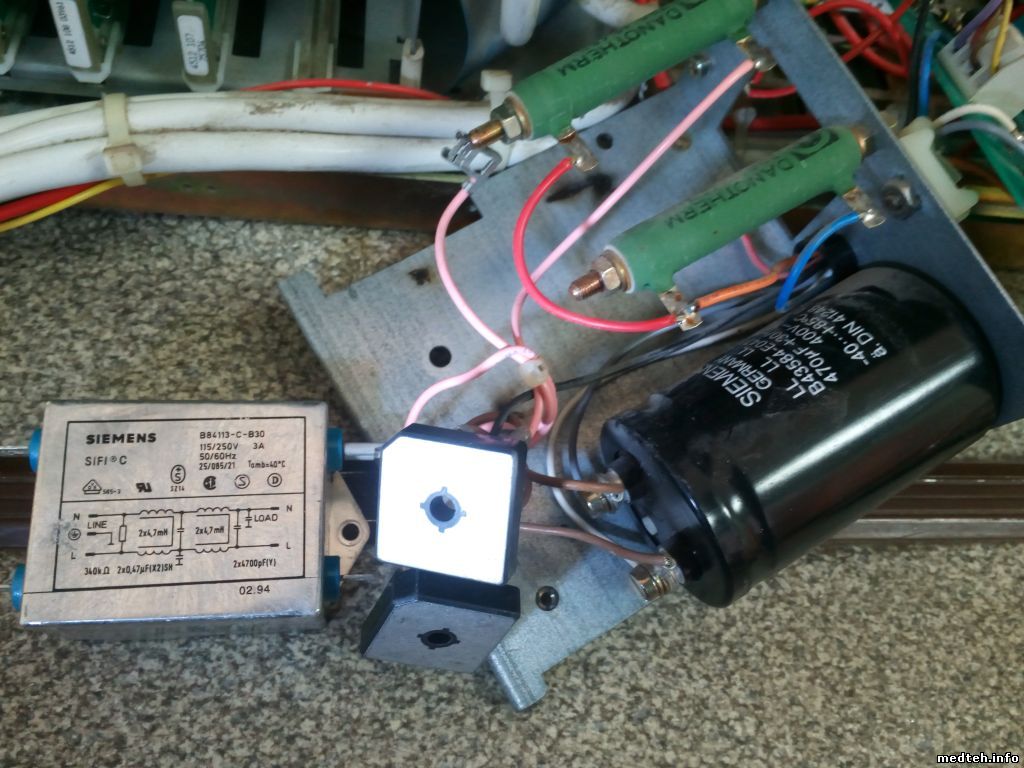

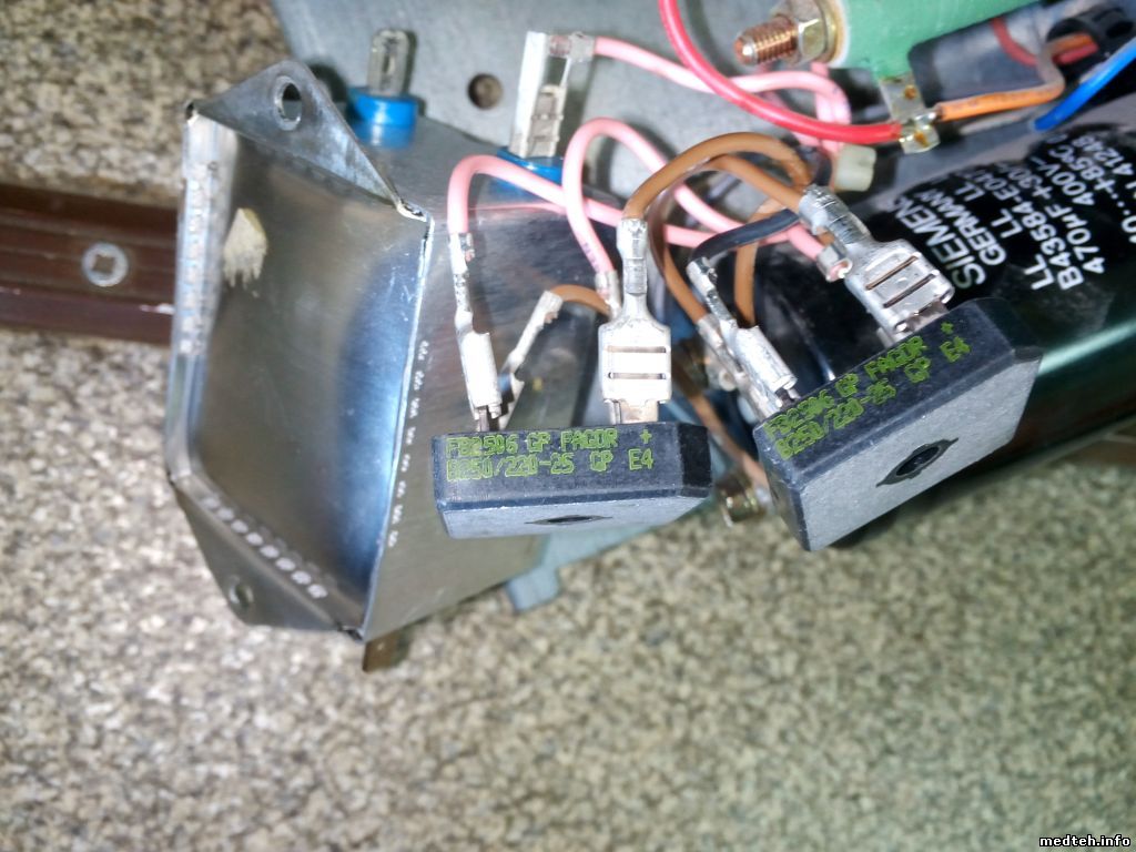

А я так и писал,"philips compact diagnost 1" и по русски тоже blush Но ладно,спасибо большое.В общем нашел "беременный"сетевой фильтр и 2 диодных моста закороченных,заменю,отпишусь!

RomualdДата: Среда, 11.Окт.2017, 08:17 | Сообщение # 24
У вас сообщений: 443
ремонт медоборудования
Липецк
Слева внизу от транса стоит выпрямитель с конденсатором +400в,его и "накрыло"

Всем привет,аппарат включился,дело было не в бабине...
Обошлись млой кровью так сказать,фильтр и диодные мосты поменял.Отдельного лайка заслуживает Alex70tt, за отзывчивость!!!

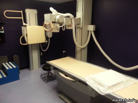

DenisMSДата: Пятница, 01.Дек.2017, 23:03 | Сообщение # 36
У вас сообщений: 146
похож на этот:
Там , когда выдвигаешь кассетодежатель, там много концевиков.
пульт:
