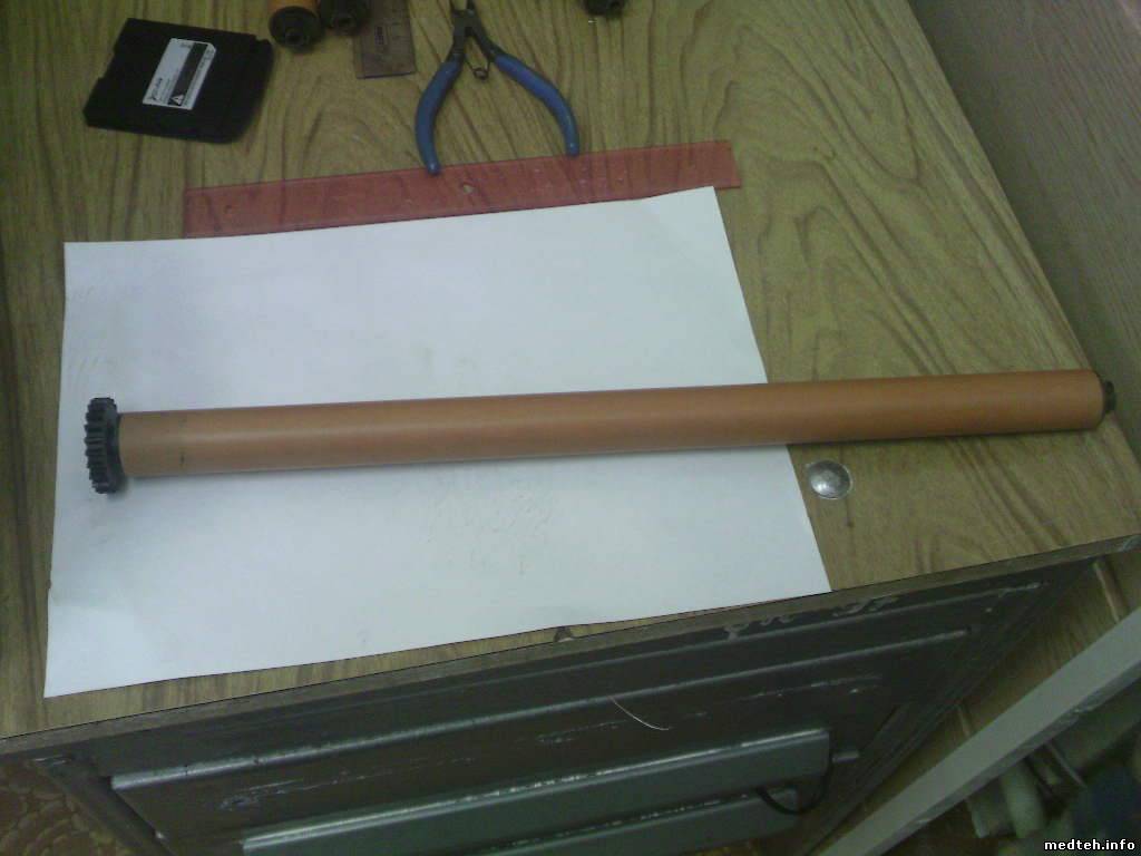

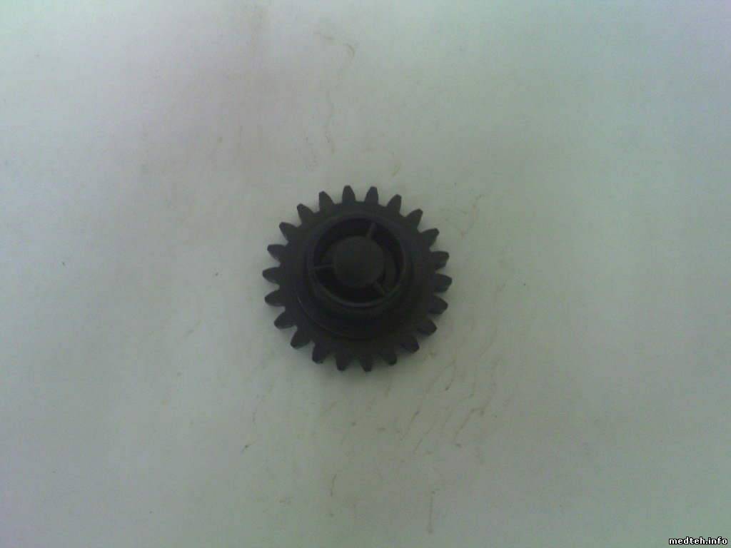

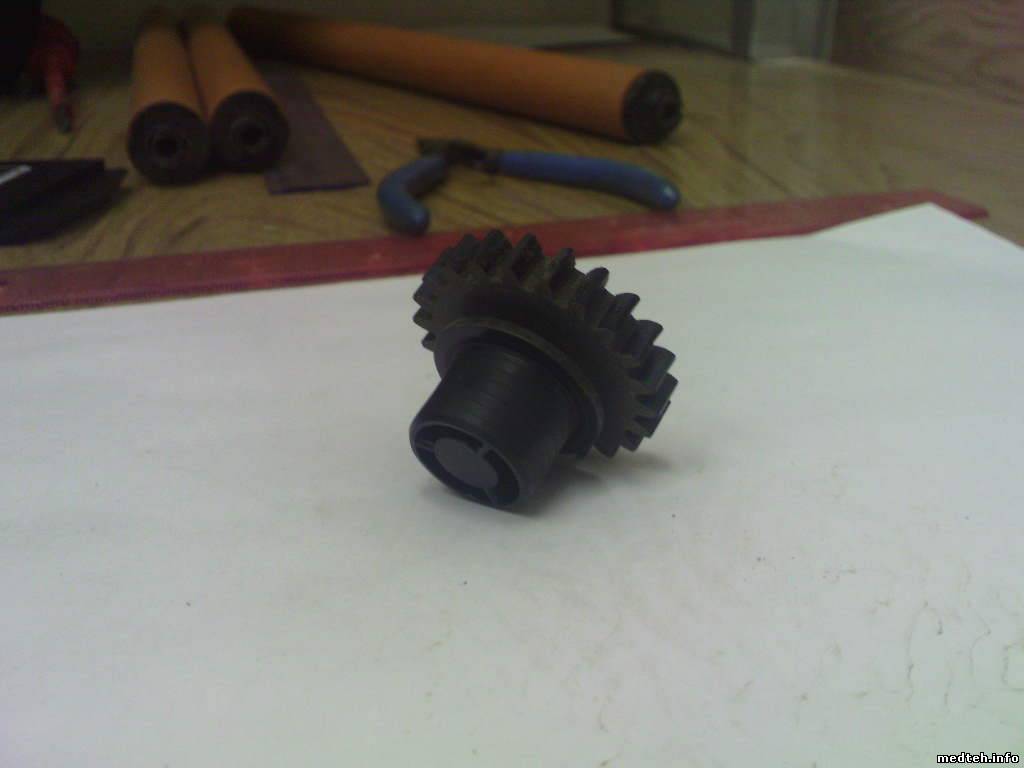

Может кто знает где можно найти парт номера шестеренок на этот аппарат.
Три штуки в хлам загнуло
Фотку шестерен прилагаю
Заранее благодарен

esin_s, хорошему токарю , материал подобрать и удачи yes

Можно искать "партнамбер", но толку это даст мало - аппарат давно снят не только с производства, но и с поддержки. У меня пара таких догнивает в подвале. Лучше всего подобрать пластик и к
Quote (renmaster)
хорошему токарю
Металл использовать не стоит...

Мы точим с метала на проявочные машины!!Всё в норме

Насчет токоря не уверен. Это работа для фрезеровщика. Проблема найти зуборезный станок за приемлемую стоимость.
Или другой вариант
Береш делаеш слепок в пластилине. Дальше заливаеш его эпоксидкой с металлической стружкой.
Вроде должно сработать. Там вроде нагрузка не большая.

Латунь.На сколько я припоминаю-латунь!

добавлю от себя - шестерни ,от проявочных делаю у летейщика что зубы льет ,все то же самое что и коронка rofl ...
