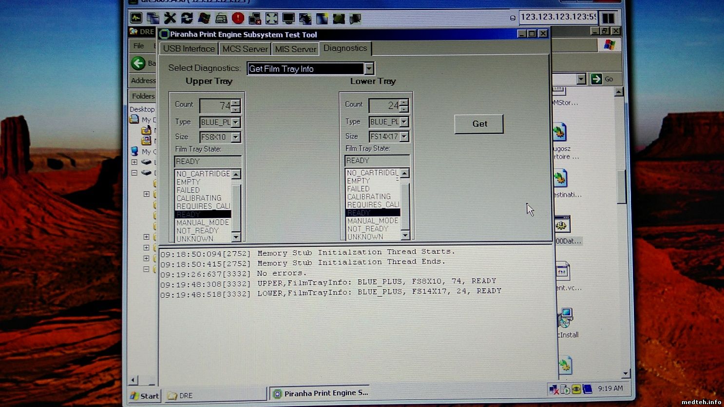

velseulДата: Понедельник, 14.Янв.2019, 16:47 | Сообщение # 45
У вас сообщений: 34
лаборант

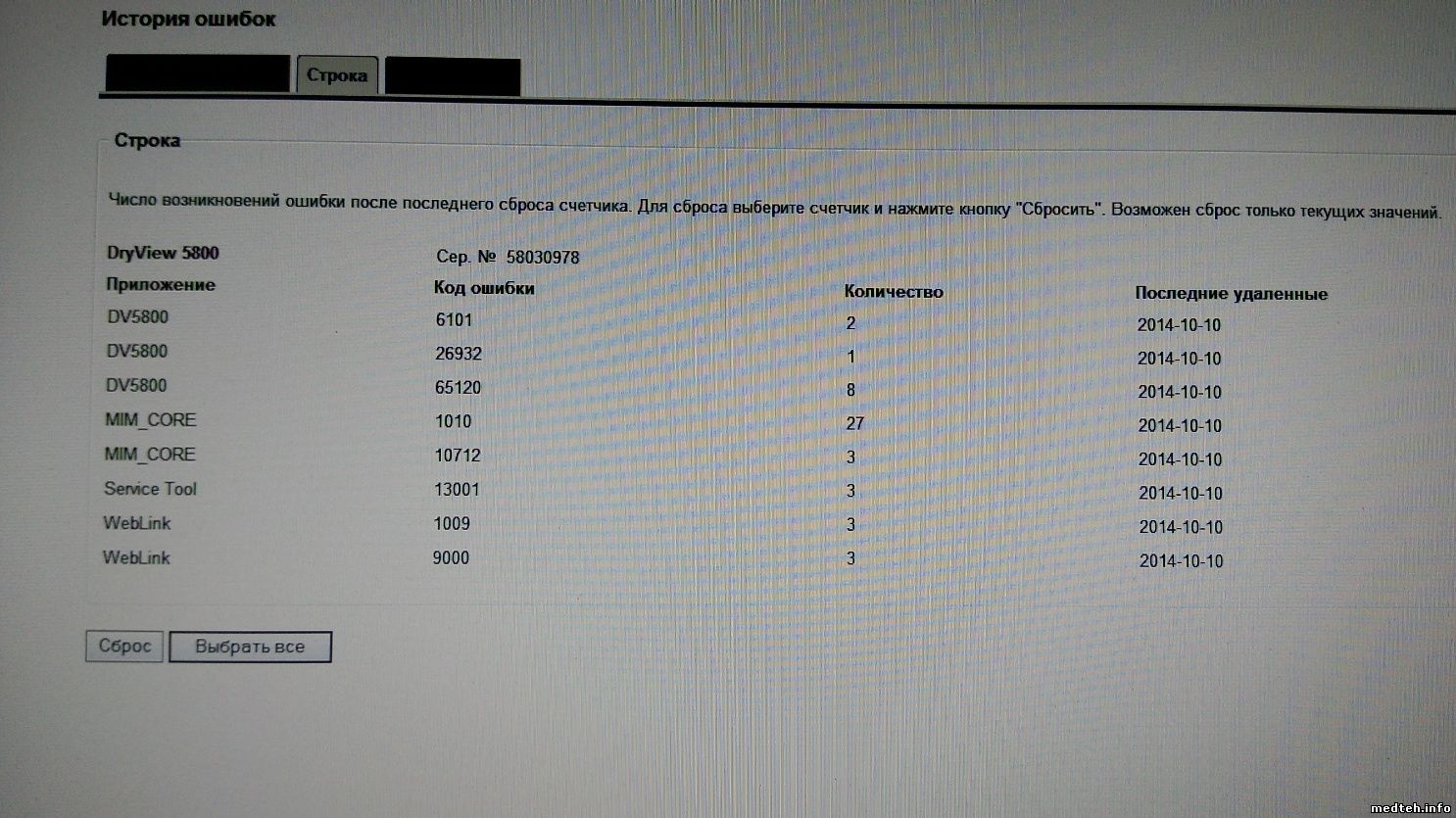

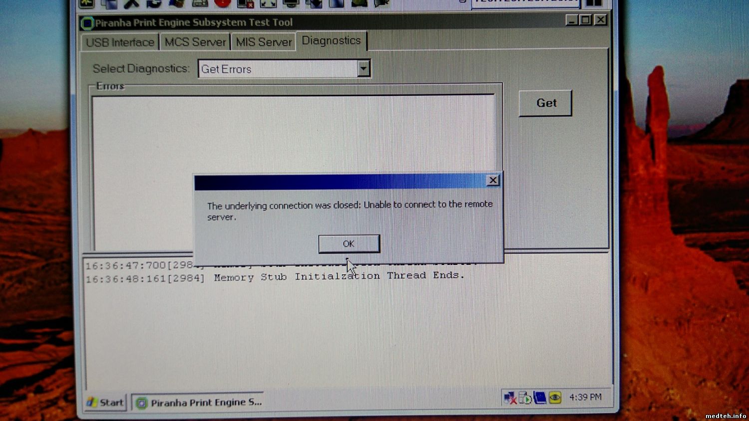

Это та утилита что в папке DRE ? Если да, я так, на пробу заходил, нашёл пункт про tray film и тут же выкинуло сообщение(фото прикрепил). Вопрос по диску , поставил этот образ на другой жёсткий, с ним проблем не было точно, по поводу памяти, это про RAM ? Или про какую системную?(файл подкачки и т.д) . Единое мне не понятно, почему после 3-4 включений и включений принтера, он то и заводится. В принципе, тоже, образ накатил вроде с рабочего принтера, бэкап не делал, вручную просто ввёл название принтера, и адрес, все. После этого пробнаую печать сделал, норм все. Выключил, принтер постоял около часа, включаю и снова т.о., может не там копать нужно? Может в п.о. системника беда? Или просто удалить принтер, как устройство , подчистить реестрот дров принтера, и накатить его как новое устройство?

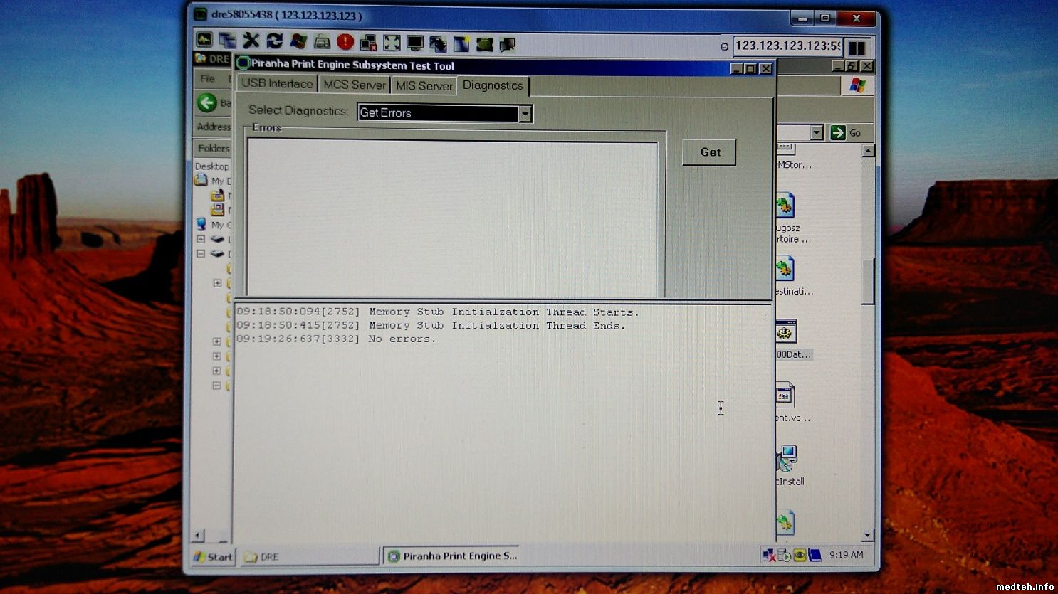

navesДата: Понедельник, 14.Янв.2019, 17:00 | Сообщение # 46
У вас сообщений: 1070
Diagnostic > get errors что показывает?

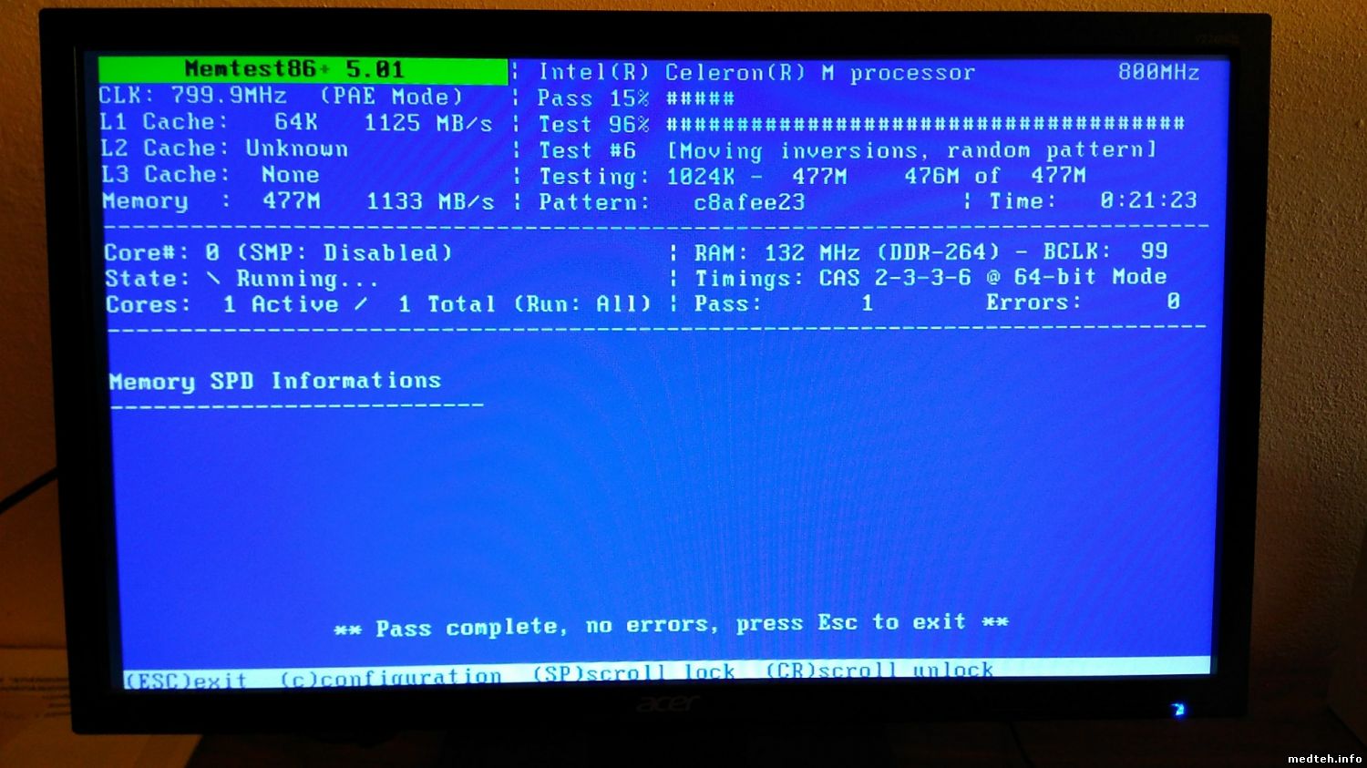

Memtest, есть в большинстве LiveCD.

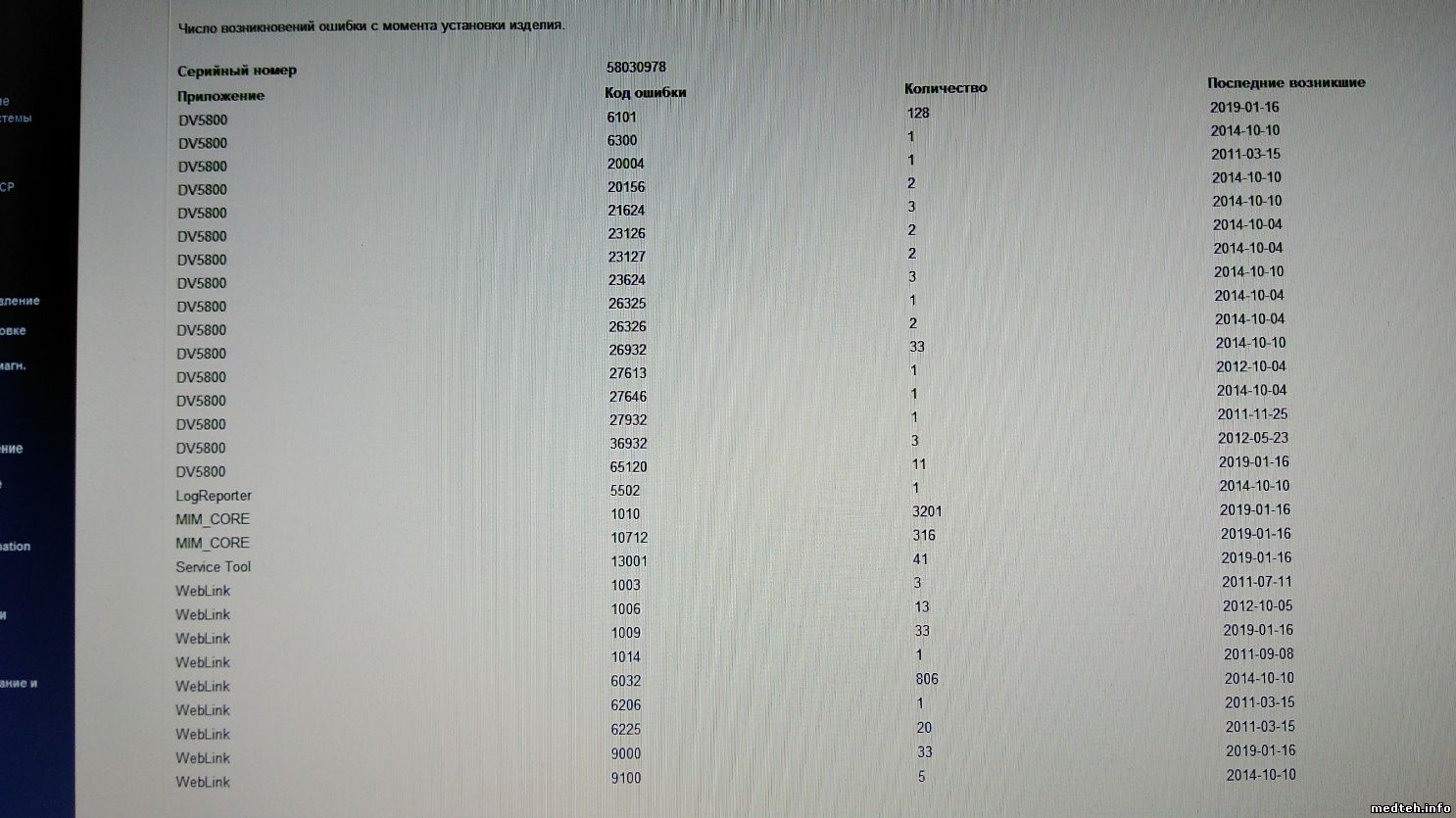

velseulДата: Понедельник, 14.Янв.2019, 20:29 | Сообщение # 47
У вас сообщений: 34
лаборант
По поводу get errors завтра глянул что там. Память memtest -ом прогоню, а вот по поводу "принтер не виден в windows".. у меня в устройства и принтеры виден принтер dv5800 и когда идёт печать, он сначала бросает её в стандартный узел очереди печати(может я её совсем вас правильно понял?).

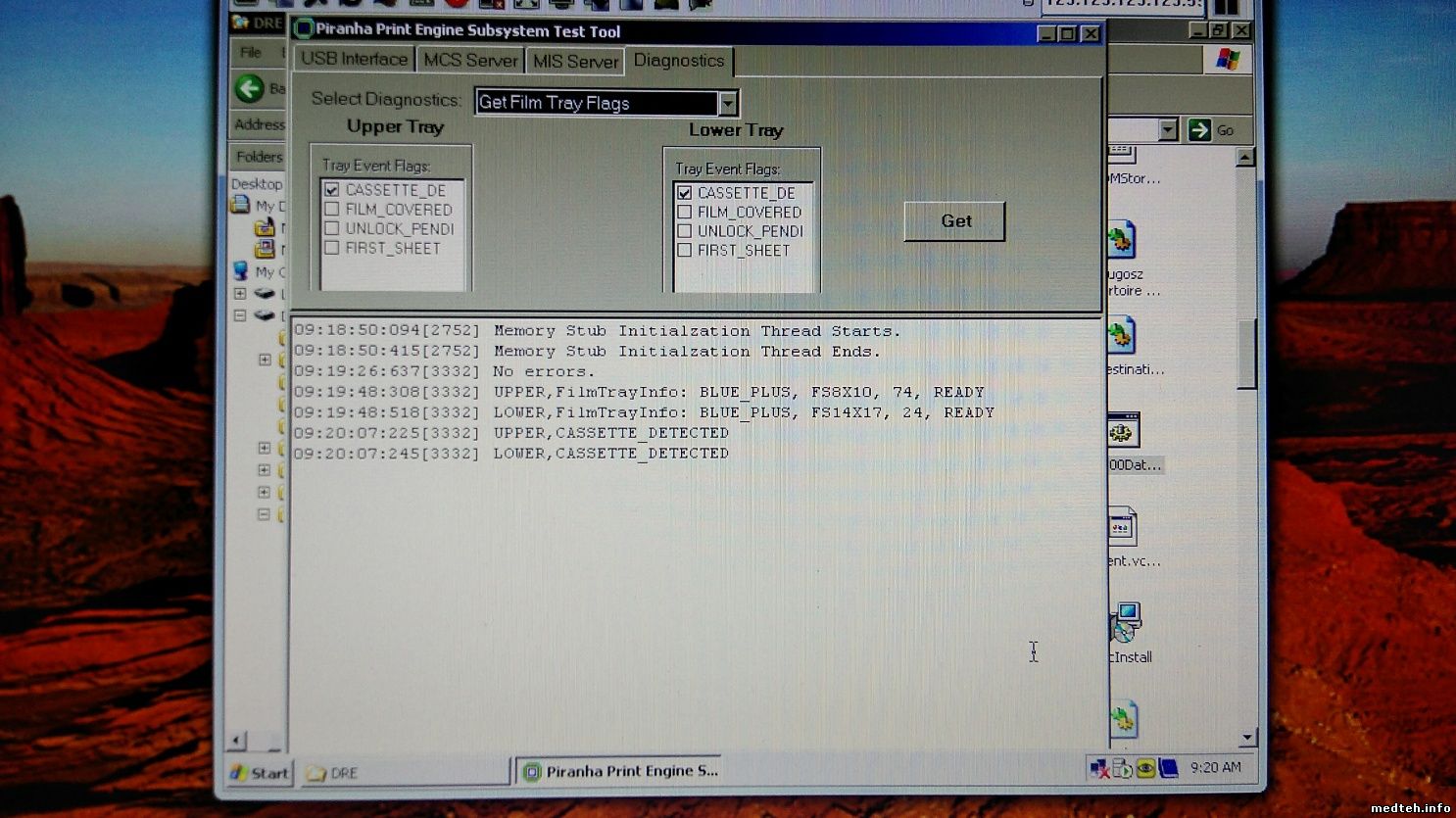

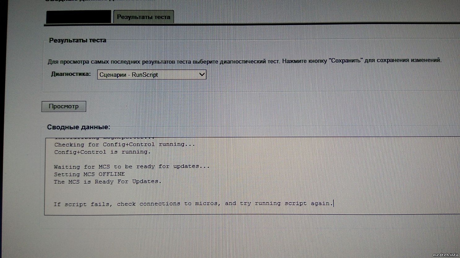

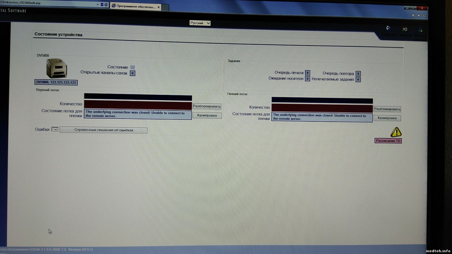

velseulДата: Вторник, 15.Янв.2019, 11:40 | Сообщение # 53
У вас сообщений: 34
лаборант
Отписываюсь о проделаных тестах(фото прикрепил).

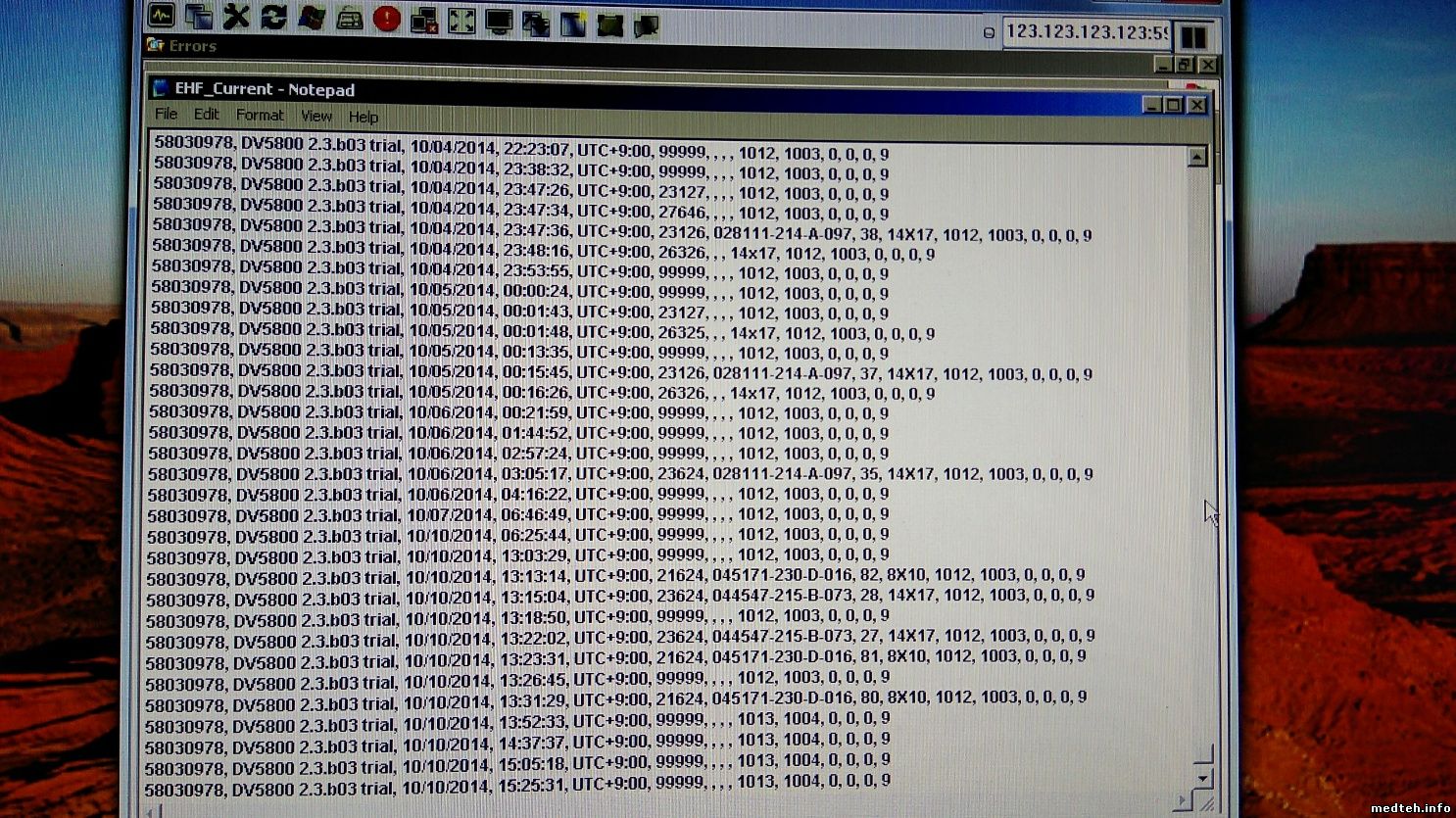

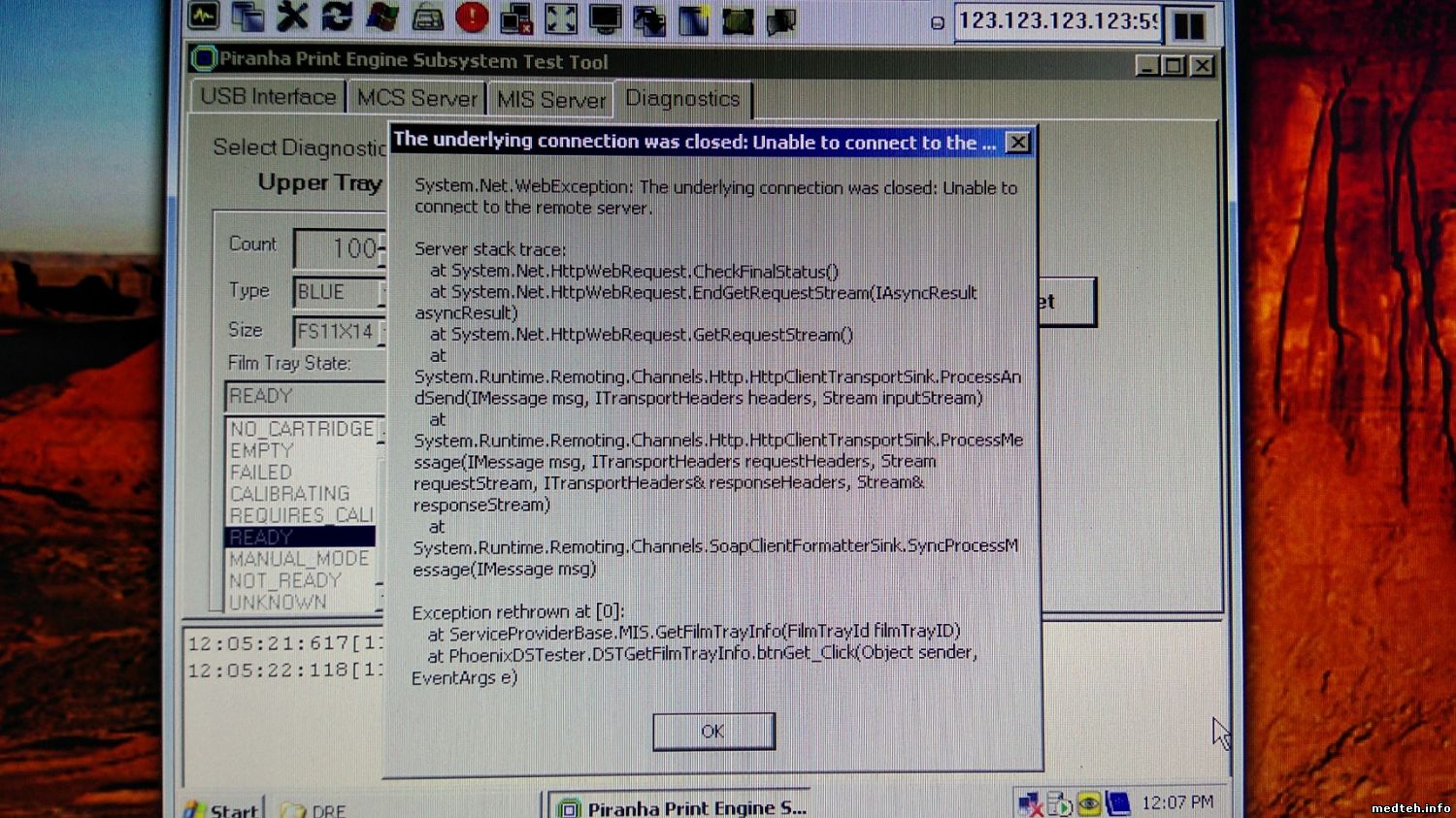

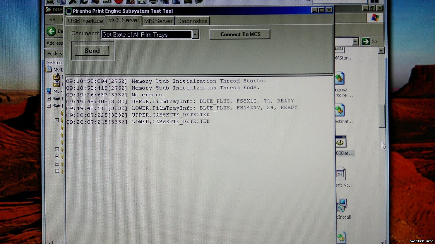

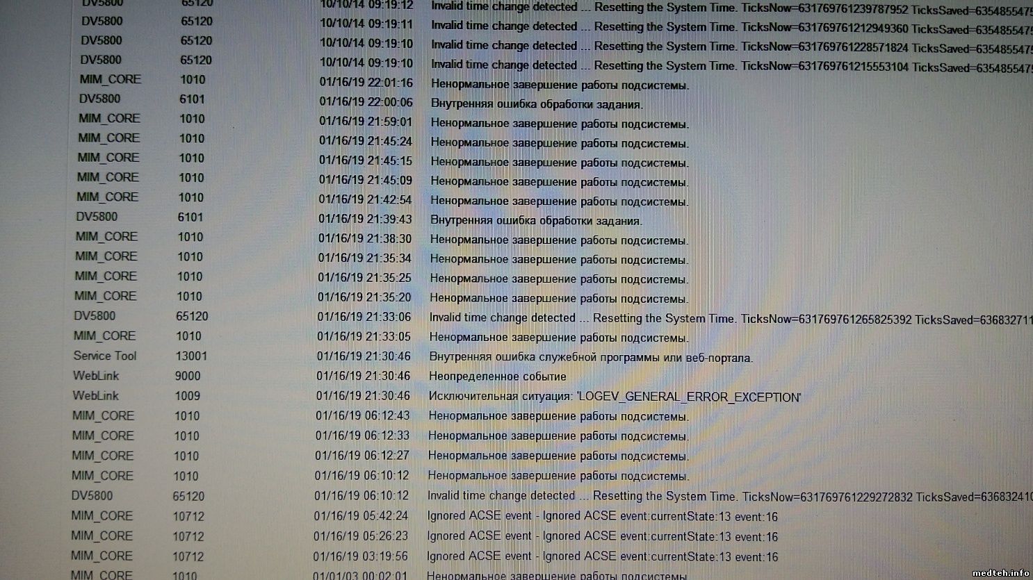

velseulДата: Среда, 16.Янв.2019, 10:55 | Сообщение # 55
У вас сообщений: 34
лаборант
Ещё пару картинок по тестам, уже с "заведенным" принтером и лог последних событий.

navesДата: Среда, 16.Янв.2019, 12:06 | Сообщение # 56
Там технология примерно такая.
Запущено несколько виндовых служб Kodak-что-то-там, и они друг другу шлют команды, поэтому если падает какая-то из служб, и возникает ошибка нет связи с чем-то.
Как вариант сравнить список запущенных служб, когда все работает, и когда все упало.
в командной строке запустите
sc query > serviсes_work.txt
и когда все упадет снова
sc query > serviсes_bad.txt
Сообщение отредактировал naves - Среда, 16.Янв.2019, 12:06

navesДата: Среда, 16.Янв.2019, 17:59 | Сообщение # 58
Стандартные логи windows, которые есть в управлении компьютером. После того, как выяснится какая служба падает, смотреть ее уже.
Цитата velseul ()
Вопрос, как на 2 разных принтерах, произошла одинаковая ситуация примерно а одно время в 2 разных местах))
На принтерах какие образы систем были, оригинальные или из моей ссылки?
В моем образе вроде бы был косяк, что службы могли спонтанно сломаться, но никто ничего не отписывался по этому поводу.
Еще был единичный случай, что в моем алгоритме получения доступа после добавления виндовой учетки в группу AccessEnabled нужно оригинальный файл khigina вернуть на место, вроде как софт проверяет целостность системы, или он реестр возвращал обратно, не помню уже.

Сегодня принтер ввёл себя по особенному) печатать была, но, как писал выше, очень долго инициализировал плёнку, как и сами "кассеты" для плеок, его веб интерфейс грузился очень долго, что не обычно, и после каждого выключения, и включения он почему то оставлял последний распечатанный снимок в очереди, и печатал его, отменить было как будет то не возможно, нажимаешь удалить, пишет выполнения запроса, потом опрос, и вроде как бы должна заветная единичка пропасть, но нет)
Снял пару логов с под sa в веб-портале, может чем то помогут приоткрыть "занавес" этой тайны)

navesДата: Пятница, 18.Янв.2019, 16:38 | Сообщение # 66
падает виндовая служба
Config+Control
можете выложить логи из d:\software\dre\Logs
там файлы по дням лежат, соответственно за тот день когда служба падала.
