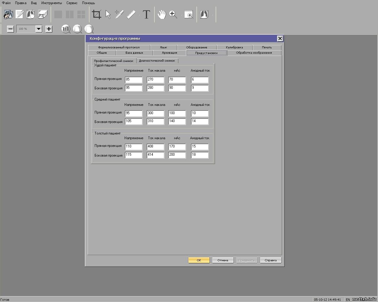

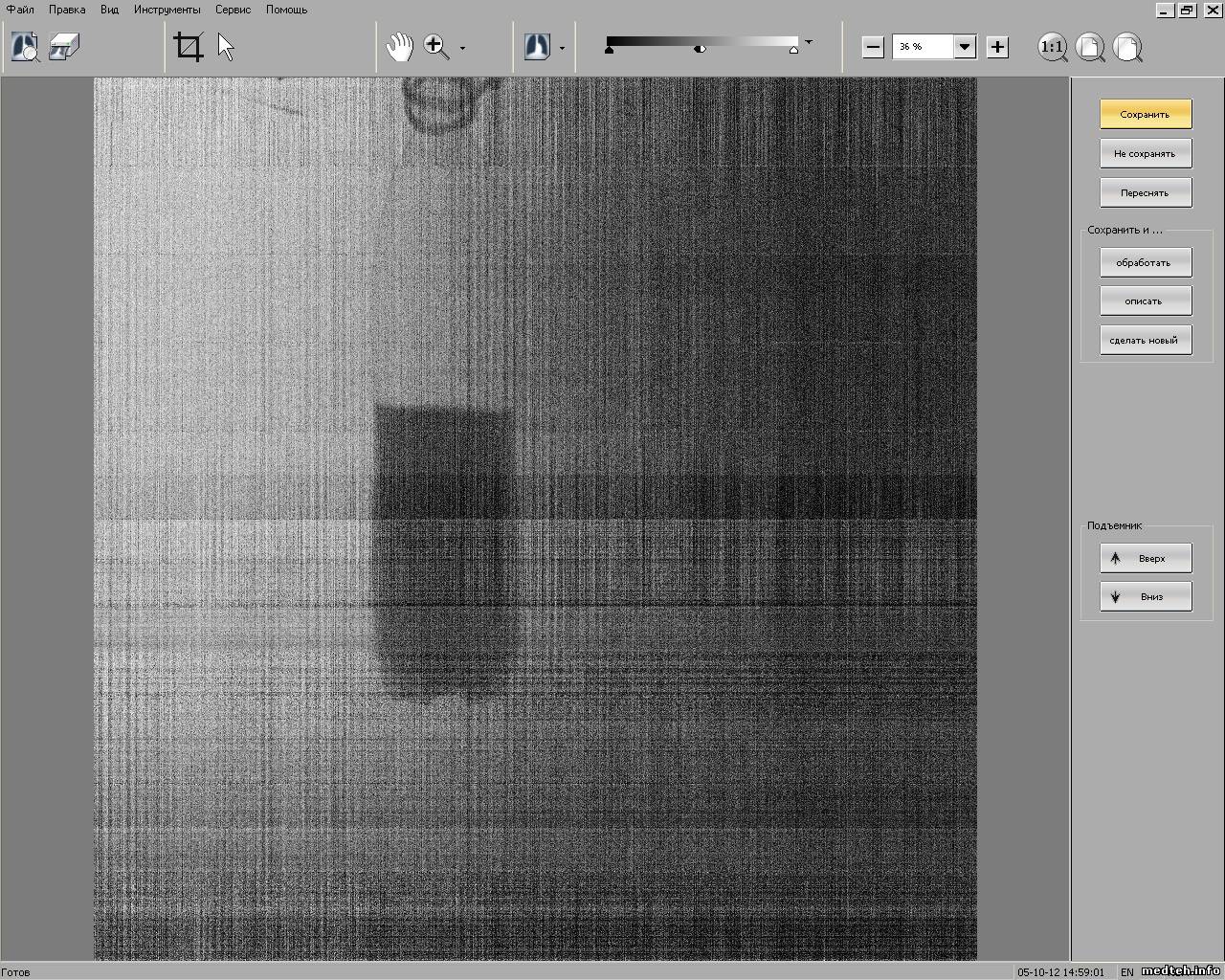

Проскан 7000 на базе КАМАЗ выдает темные снимки. Заметил что при выполнении снимков ток трубки не поднимается больше 2.2 мА.

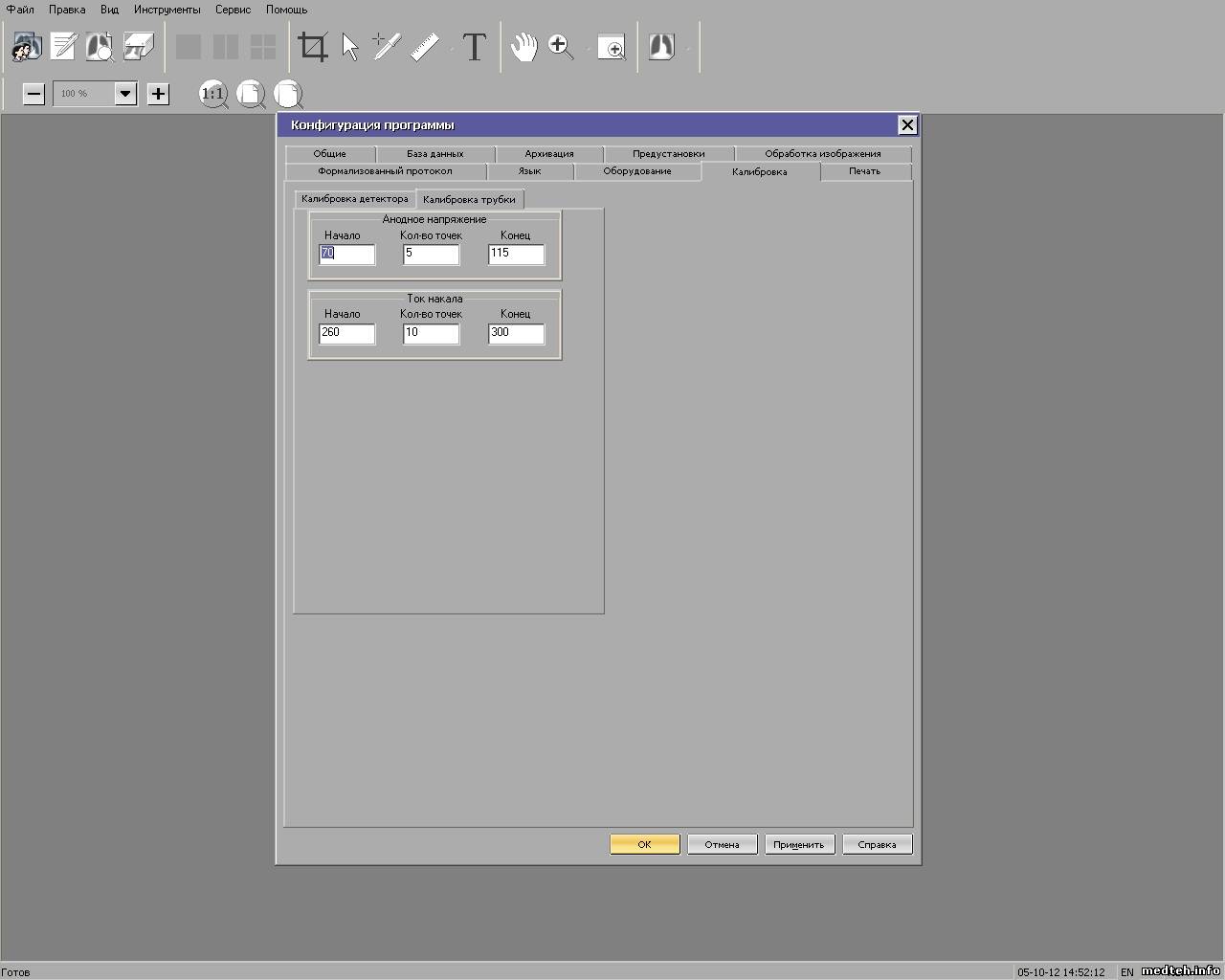

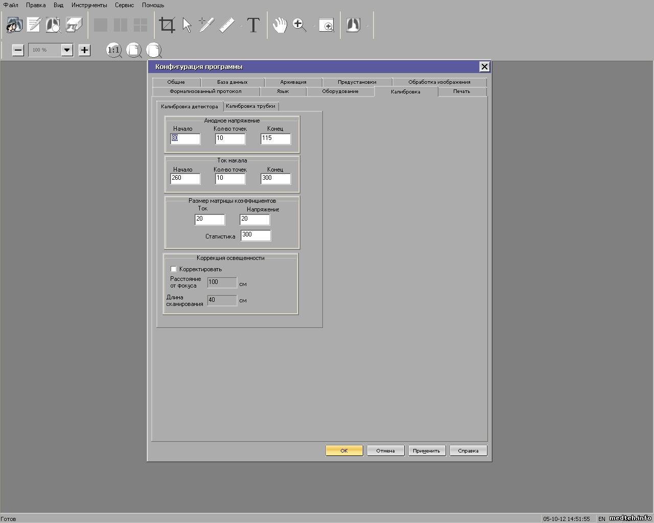

Калибровка детектора и трубки не помогла. Менял настройки предустановки, ни чего не изменилось.
Количество электричества выставил 1000 мАс не помогло (до этого было 100 мАс).

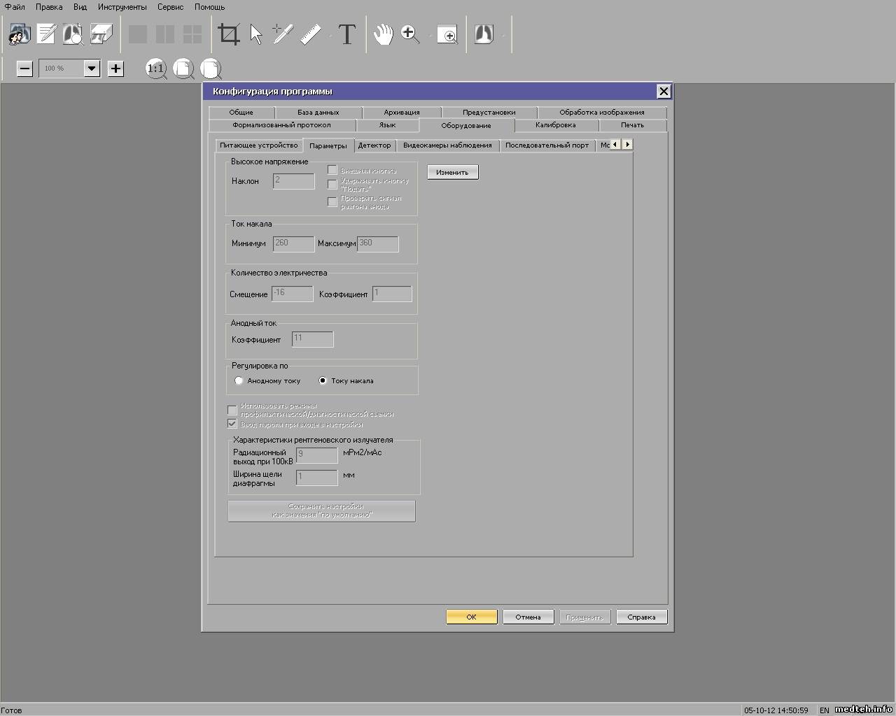

Какие-то странные настройки в программе.
Общее ограничение по току накала - 360
В предустановках ток накала для толстого - 408 и 414
Зачем? Больше чем 360 не будет подано.

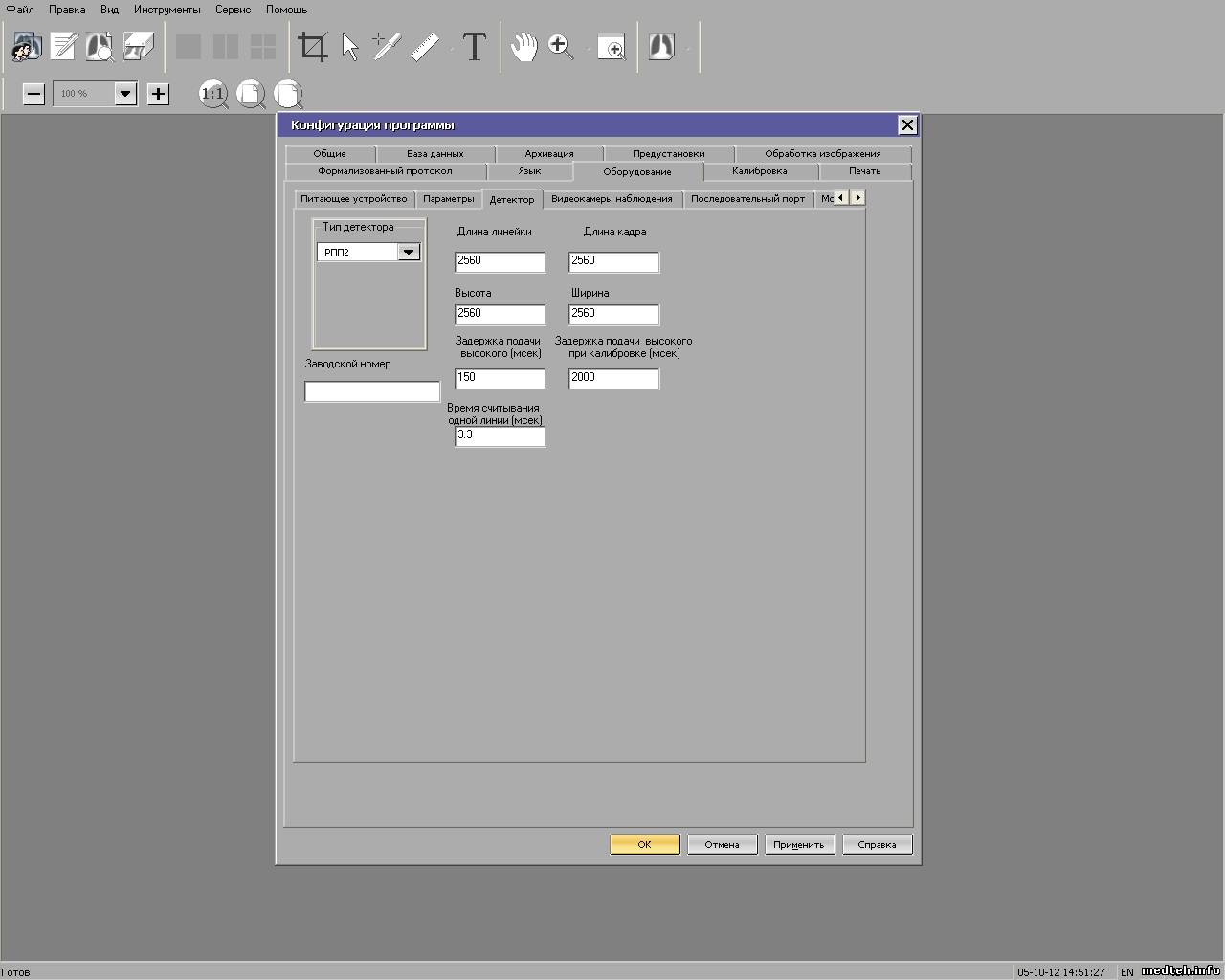

Настройки детектора - для Проскан-7000 ( РПП2 и 2560х2560)
Но время считывание больше похоже на Проскан-2000 ( Обычно 2000 - 3,5 мс, 7000 - 2,5 мс)
В предустановках в таблице профилактический снимок значения тока для Проскан-2000 ( от 6 до 18 мА)
Проскан -7000 ( от 10 до 35 мА)

Quote (serg544)
, Какие-то странные настройки в программе.
Скажи, если не сложно, какие должны быть настройки для проскан 7000.
serg544Дата: Вторник, 09.Окт.2012, 10:23 | Сообщение # 7
У вас сообщений: 79
Менеджер
1. Ограничение тока накала 40 мА при 115 кВ ток измерять мультиметром в разрыве обратной связи. Найденое значение вписать в - ток накала максимум.
2. При расхождении измереного тока мультиметром и показания тока на пульте, откорректировать коэф. анодного тока.
3. Настройки детектора: интерфейс РПП2, значение 2560 по всем 4 полям. Время считывания 2,5 мс.
4. Для калибровки трубки подобрать значение коэф. тока накала первая точка для 70 кВ и 0,5 мА, последняя точка 115 кВ и 35 мА
5. Для калибровки детектора подобрать значение коэф. тока накала - первая точка 80 кВ и яркость 1000 ед., последняя точка при 115 кВ и яркость 50000 ед.
6. Предустановки
Напряжение 90,95,100,105,110
Ток 10,15,20,25,30,35
мАс - ток х 6-7 сек + 20%
Измерить ток при каждом напряжении и вписать полученое значение в столбец - ток накала

Инвертор посмотрите, питание, плату управления, сборки на ней. Прогой полосатость не уберёте, только испортите всё.
