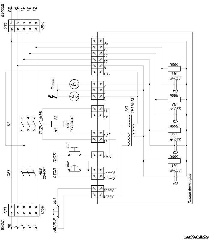

Проблема в следующем: Не включается флюорограф Проскан 2000 с пластиковой кабиной, однофазный. На стене висит электрощит. Внутри трехфазный автомат,контактор CN 25.10 и плата с трансформатором. Питание с автомата подается на контактор, а с него должно идти на флюорограф. При нажатии кнопки на щитке включение не происходит, контактор не срабатывает. На щиток приходят два провода от флюорографа Авария 1 и Авария 2. Если подключить флюорограф напрямую, минуя контактор - он работает. Интересует схема платы, назначение сигналов Авария 1 и Авария 2. Могут ли они блокировать включение флюорогрофа? Фото прилагаю http://f-bit.ru/15127
Спасибо.
serg544Дата: Пятница, 05.Окт.2012, 14:03 | Сообщение # 11
У вас сообщений: 79
Менеджер
Авария 1 и 2 - контакты аварийной кнопки
Схема 2012 г.
Сообщение отредактировал serg544 - Пятница, 05.Окт.2012, 14:04
lis63Дата: Пятница, 05.Окт.2012, 23:12 | Сообщение # 12
начальник участка
Благодарю за схему!
