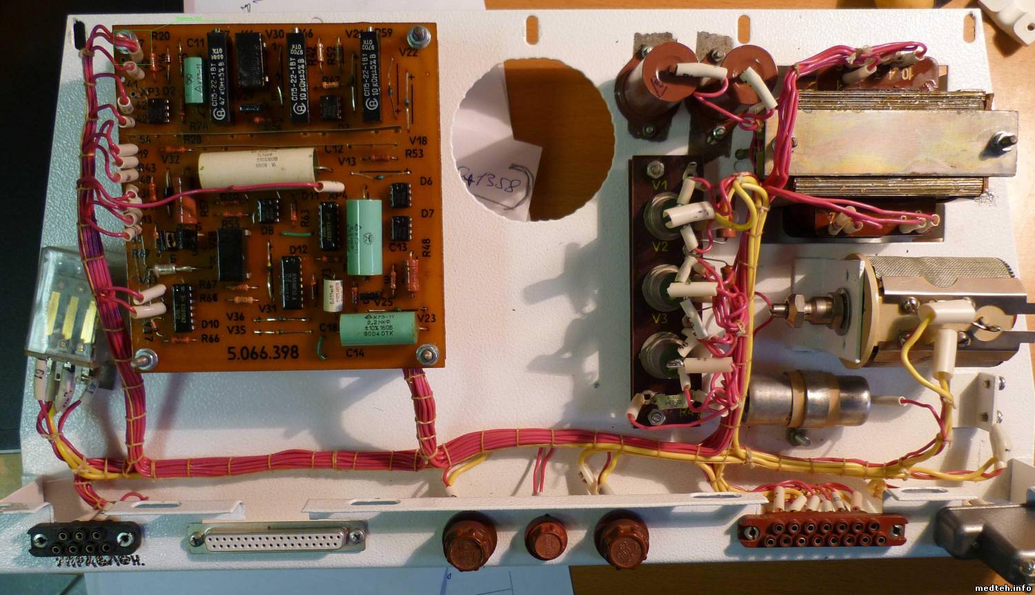

При нажатии кнопки на пульте реле К1 срабатывает, но снимка нет и не пищит зуммер в пульте.
При этом в моноблоке что-то гудит (похоже на разрядник).
Нашел заниженное напряжение по вместо -12В около -9В.
В ходе диагностики обнаружил, что греется резистор R56, он стоит в последовательно в управляющей цепи оптотиристоров V2, V3.
Получается эти оптотиристоры постоянно открыты, Прочитав мануал я не совсем понял это штатный режим, либо все из-за плохого питания по -12В.
Если кто сталкивался с похожей неисправностью, то буду благодарен за помощь.
Сообщение отредактировал alexurt - Понедельник, 18.Авг.2014, 16:46
badpahanДата: Пятница, 15.Авг.2014, 06:50 | Сообщение # 55
У вас сообщений: 41
Оренбург
Этот резистор всегда греется достаточно сильно. А вот на счет питания должно быть -12 и +12V. Для начала разберитесь с питанием а потом уже можно будет дальше думать, если не заработает. У вас схема платы питания с диодами или КРЕНами?
terbunyДата: Пятница, 15.Авг.2014, 07:22 | Сообщение # 56
У вас сообщений: 230
рентгенотехник
Часто такая неисправность возникает из-за обрыва кабеля который соеденяет моноблок с питающим.
alexurtДата: Пятница, 15.Авг.2014, 14:14 | Сообщение # 57
У вас сообщений: 29
Схема питания со стабилизаторами. Еле подобрал рабочий вариант. Первый стабилизатор давал -10В, второй -11,2В, наконец третий стал выдавать -11,7В.
Провода я все прозвонил вроде все ОК.
Даже разобрал моноблок. прозвонил все провода от разъема моноблока до входных разъемов трансформатора.
Нашел еще один косяк. один из управляющих выводов реле К4 неконтачил, после восстановления контакта ничего не изменилось.

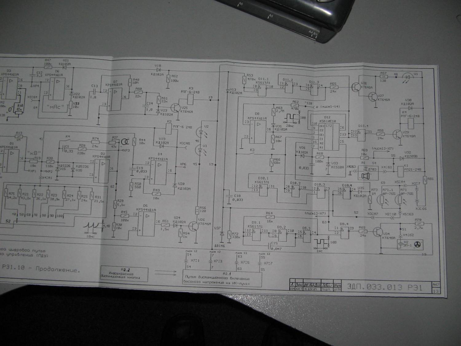

Сегодня у меня был с собой осцилограф. Оказалось что микросхема D12 вых 13, не выдает сигнал на включение трубки. При этом все входные сигналы вроде в норме на входах R1 и R2 появляется 0 при нажатии кнопки, на входе 2 есть меандр с частотой 50 Гц и амплитудой 10 В. на входах С1 и С2 тоже лог. 0.
Попробую заменить эту микросхему. Хотя я очень редко сталкивался с выходом из строя таких простых микросхем.
badpahanДата: Понедельник, 18.Авг.2014, 08:47 | Сообщение # 58
У вас сообщений: 41
Оренбург
на выходе микросхемы D5 прямоугольные импульсы есть?
Сообщение отредактировал badpahan - Понедельник, 18.Авг.2014, 08:51
alexurtДата: Понедельник, 18.Авг.2014, 16:45 | Сообщение # 59
У вас сообщений: 29
Все заработало. Поменял микросхему D12. Очень странно, что эта микросхема вышла из строя.

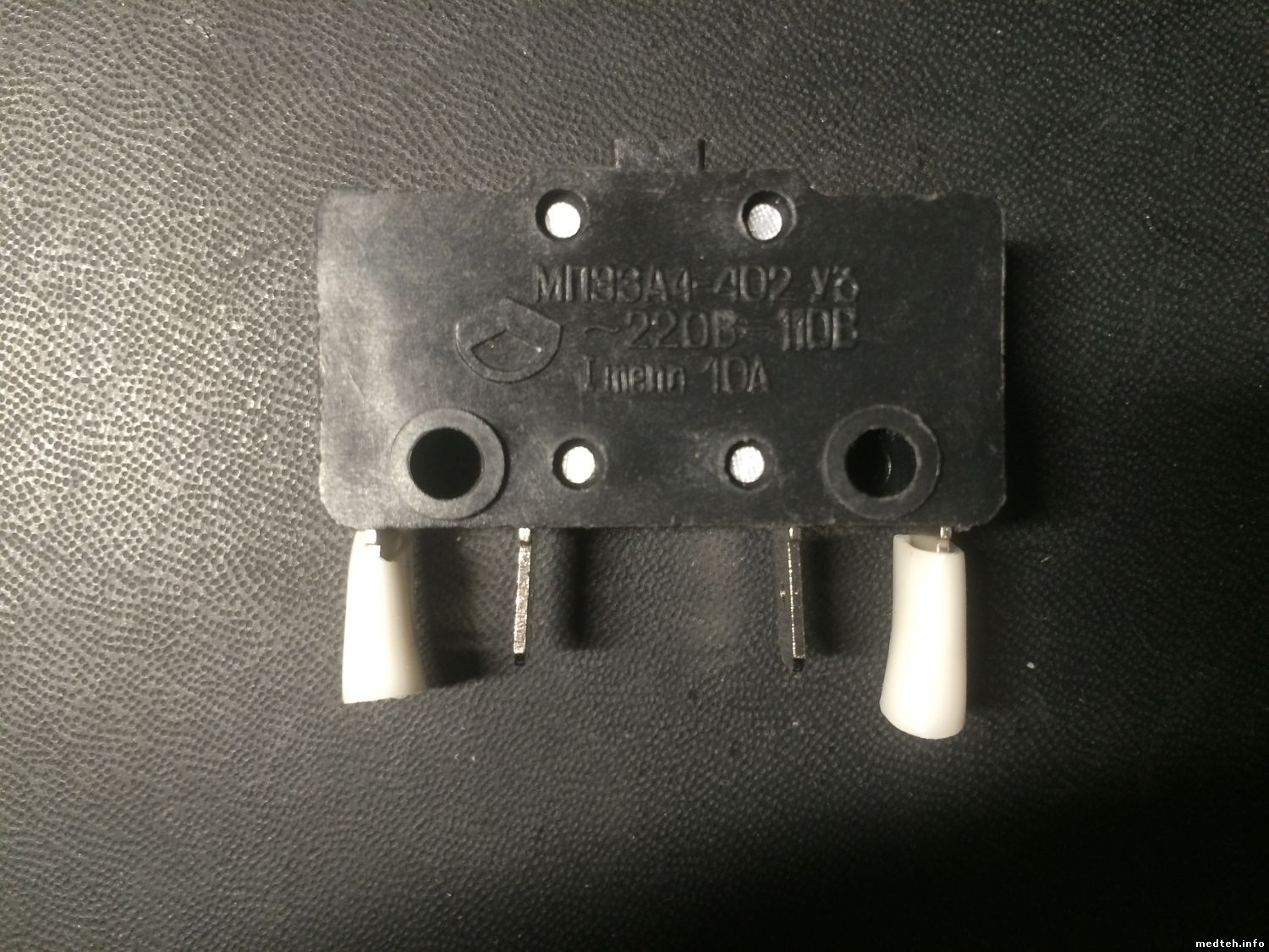

В пульте дистанционного управления чаще всего ломается микропереключатель. Мы нашли замену. При его установке приходится выкидывать и пластмассовую кнопку включения экспозиции (по иному - не влезает) и при экспозиции нажимать на кнопку на самом микрике.
Покупаю рентгенаппараты 10Л6-011 Арман.

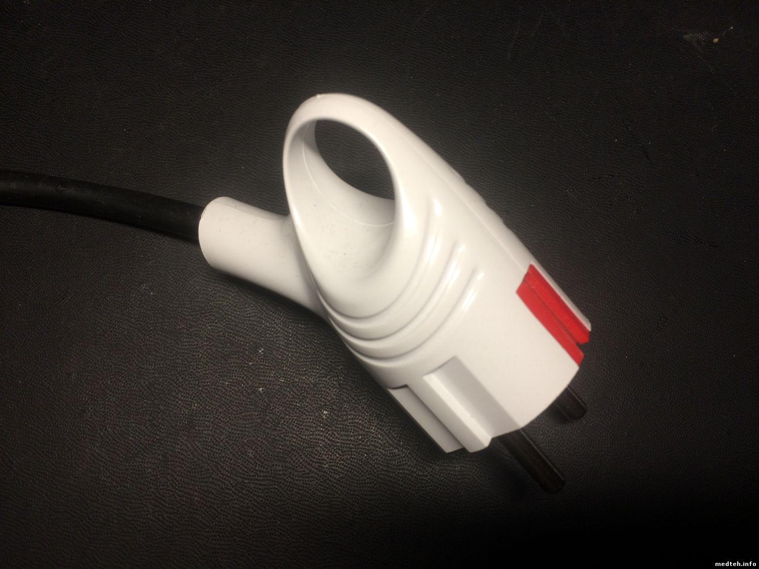

Ещё 10 коп.:вилку сети питания разобрать,винты на контактах притянуть,бывали случаи...
aldidДата: Пятница, 13.Ноя.2015, 15:58 | Сообщение # 72
директор медицинской фирмы
Чтобы не думать о вилке питания, мы их сразу меняем на новые.

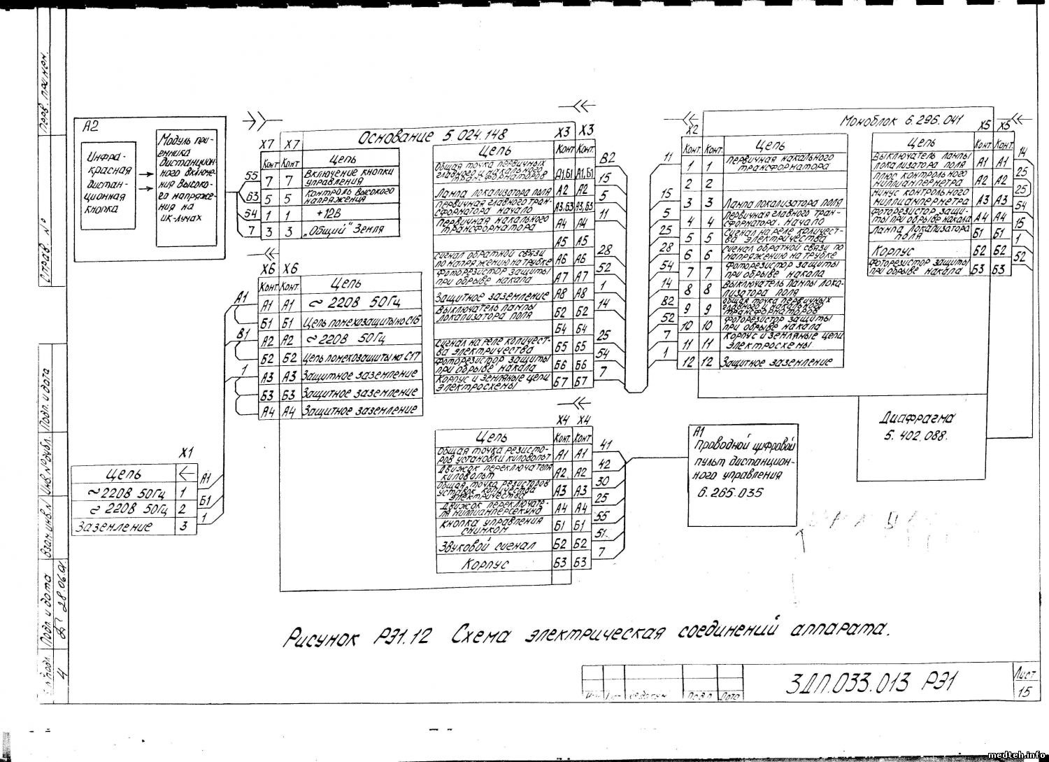

Добрый вечер. Нужна распиновка кабеля цифрового пульта от 10Л6-1.
RomualdДата: Среда, 27.Апр.2016, 08:43 | Сообщение # 74
У вас сообщений: 443
ремонт медоборудования
Липецк
Внутри пульта разъём,на нем выбита "1" на другом конце 2 ряда штырьков "А","Б"
1-А3
2-Б2
3-А4
4-Б1
5-А1
6-А2
7-Б3

Всем доброго времени суток, попадалось мне несколько 10Л6 с одной и той же бедой, при проведении исследования нажимаю на кнопку подачи высокого и вместо одного снимка определенной длительности аппарат выполняет серию снимков, при этом изменение режимов на пульте не влияет на длительность снимков в серии. Серия снимков продолжается ровно столько, сколько я удерживаю кнопку. Один раз был случай, когда в этом был виноват кабель связи с моноблоком, но там проявлялись много других проблем, то снимка не было вообще, то на кнопку не реагировал, ну и первая проверка кабеля давала понять, что дело в кабеле, но в остальных случаях кабель целый, и вроде бы дело не в нем.
Так вот вопрос, проблема достаточно частая, кто как ее лечит? Я пробовал прозванивать кабель, кабель в норме, менял тиристоры в подошве аппарата, чистил реле, проверял платы, которые тщательным образом залиты каким-то лаком на предмет явно вышедших из строя элементов. Но локализовать проблему так и не смог. Поделитесь опытом.
Сообщение отредактировал dj_san_ - Среда, 05.Июл.2017, 09:46
terbunyДата: Среда, 05.Июл.2017, 15:00 | Сообщение # 77
рентгенотехник
у вас похоже вышел из строя триггер D11 к561тл1.
