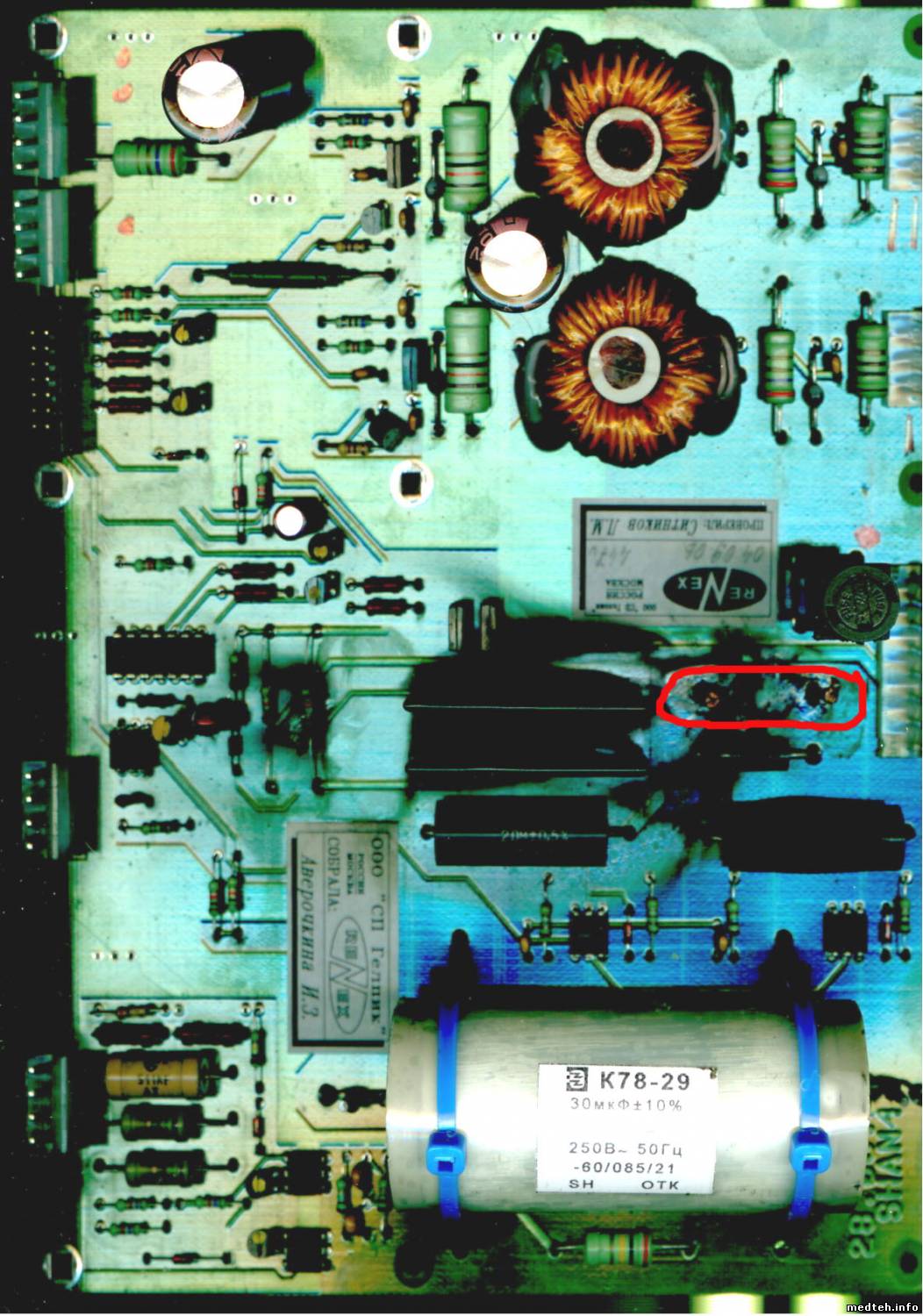

На плате А10 SHAN4 по непонятной причине "в дым" сгорел диод (на фото обведено красным). Похоже это разгон анода? В пакете схем эту плату не нахожу. Просба помочь со схемами.

Эта платка по другому называется. Когда посмотрите файлики поймете в чем ошибка.
В пакете есть эти схемки :)
__.pdf (86.3 Kb) · 0214132.pdf (95.3 Kb)

Polo11 - большое спасибо за схемы. Название другое, но функция та же - разгон анода. Причина дефекта - нарушение НЗ контакта в контакторе рабочих мест. С ОПЕРой он не используется - а то бы "прищелкался" biggrin . Вопрос решен.
