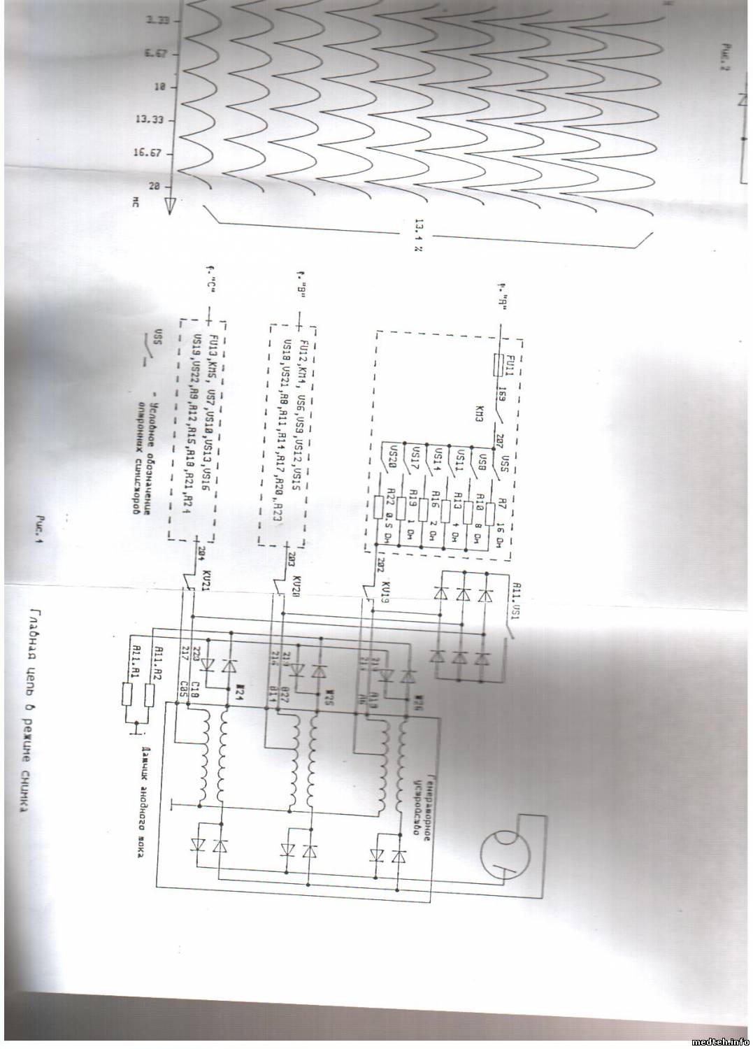

Прикрепляю схему главных цепей.

Quote (esin_s)
У аппарата один генераторный бак на два рабочих места.
esin_s, судя по схеме труба что одна? или их все таки две?- тогда схема не та wink нет высоковольтного переключателя рабочих мест - может в нем проблемы? управления при коммутации рабочих мест взглянуть надо идет или нет, и визуально - то поднимать генераторное из бака

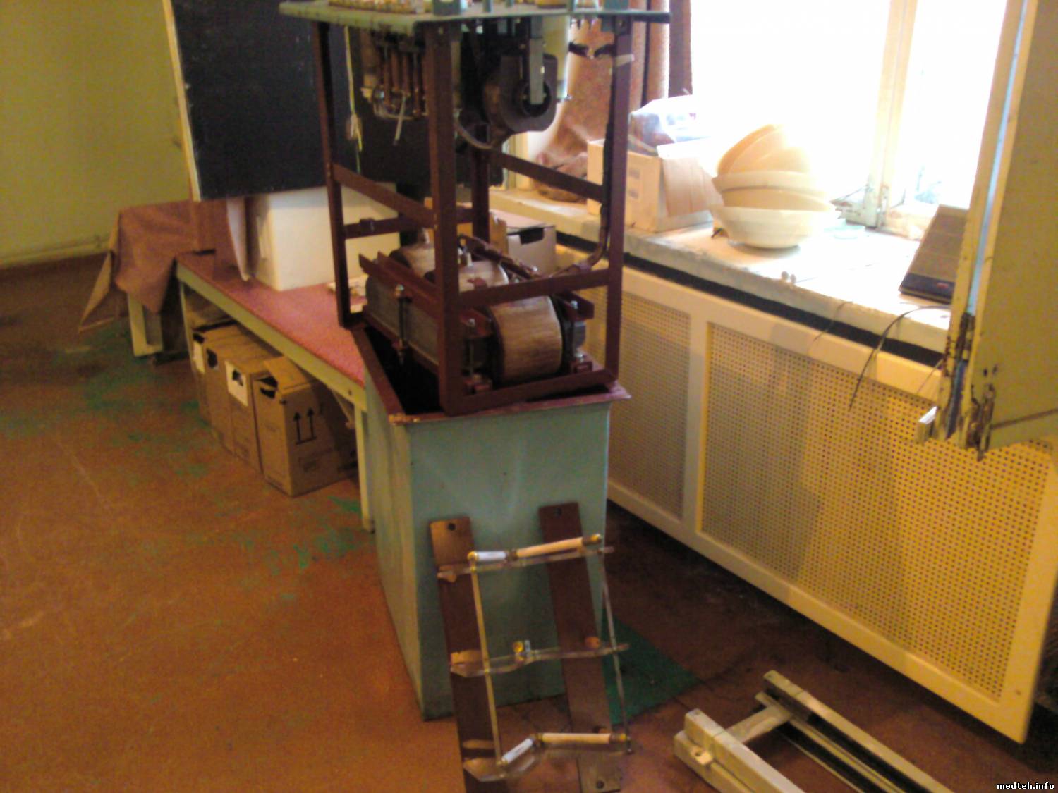

SeptДата: Четверг, 22.Окт.2009, 00:34 | Сообщение # 6
Житомир
esin_s,
Quote (esin_s)
Как проверить генераторный бак на работоспособность не вскрывая его.
Покажи этот бак сверху.
Quote (esin_s)
бум вскрывать бак,
В девяти случаях из десяти бак неприделах. Ты переключатели рабочих мест проверял? На клемы напряжения подаються?

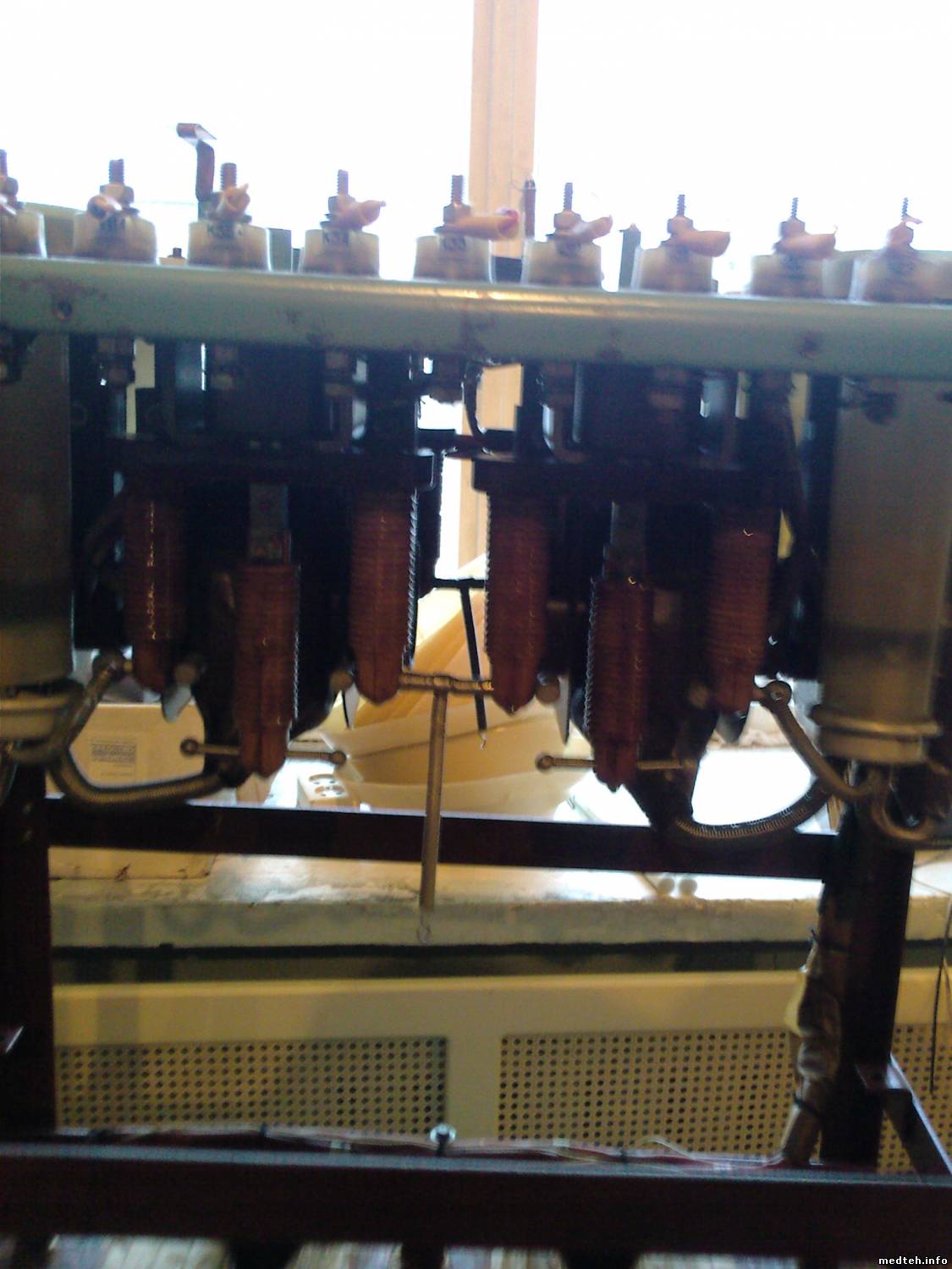

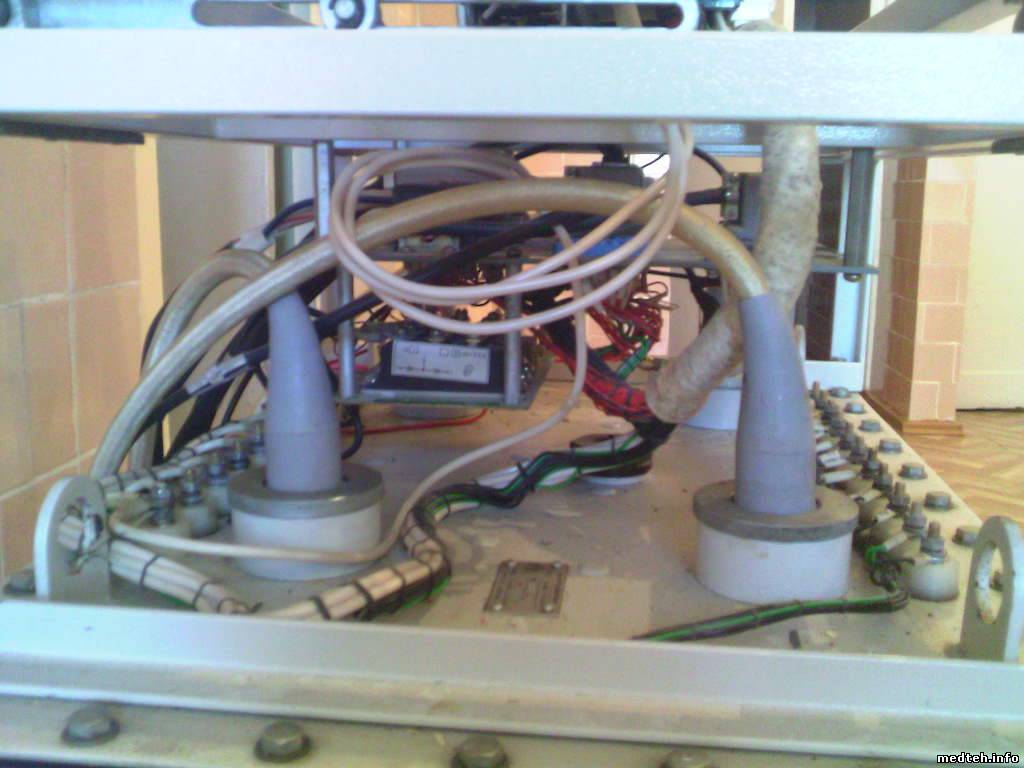

esin_sДата: Вторник, 27.Окт.2009, 09:59 | Сообщение # 9
Ремонт и обслуживание мед техники
Нерюнгри САХА (ЯКУТИЯ)
Quote (Aleksandr)
Прикрепляю фотки бака
С уважением
=Сергей=

renmasterДата: Вторник, 27.Окт.2009, 15:14 | Сообщение # 10
Quote (esin_s)
поменять местами кабели не получается по причине разных стаканов в скопической и графических трубках (в скопической стаканы толще (как в РУМ 20), в графической тоньше (как в Рентген 47)
на генераторном не пробывал или что они тоже разные в нем? судя по снимку одинаковые

тогда все таки надо смотреть в баке переключатель рабочих мест, разница подачи высоког по рабочим местам остаеться тока в них, но это конечно странно.
придеться все таки вскрывать бак, у него проушины - в них вставляешь ломики с каждой стороны и четверо мужичков его поднимают, у РУМ-20 масса около 120кг, остальное масло в баке wink
, а во время снимка из генераторного посторонних звуков ( щелчки ) нет?
SeptДата: Пятница, 30.Окт.2009, 19:14 | Сообщение # 19
Житомир
Судя по всему, виноваты переключатели рабочих мест. Бак нужно вскрывать.

renmasterДата: Понедельник, 07.Дек.2009, 17:15 | Сообщение # 33
esin_s, посмотри как выглядит генераторное в поднятом состоянии, сняты тока в/диоды
механизм переключения рабочих мест - соленоид и контактная группа
внешний вид и внизу выпремитель, двух диодов нет
