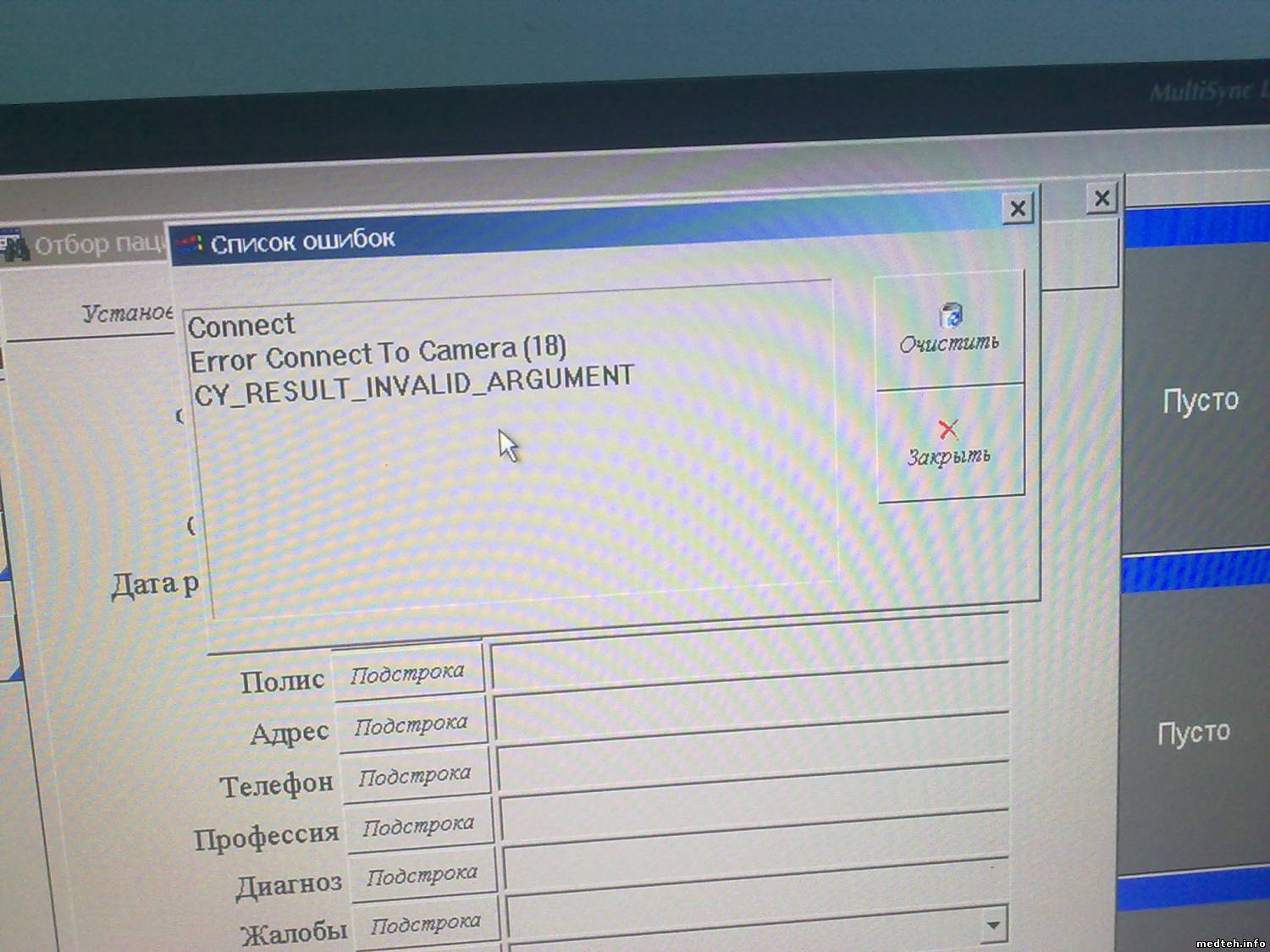

Ошибка:
Connekt
Error Connect To Camera (40)
CY_RESULT_NETWORK_LINK _DOWN
Софтовая или на физическом уровне?

Quote (mozal , Вчера))
на связь с камерой ругается ................

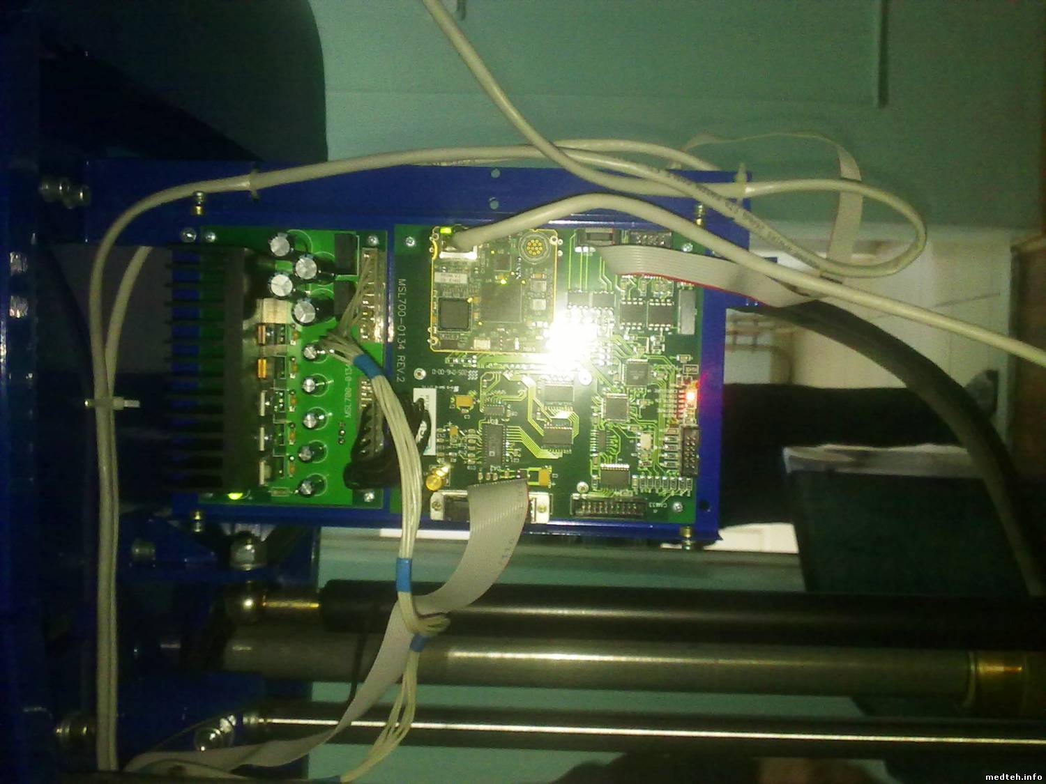

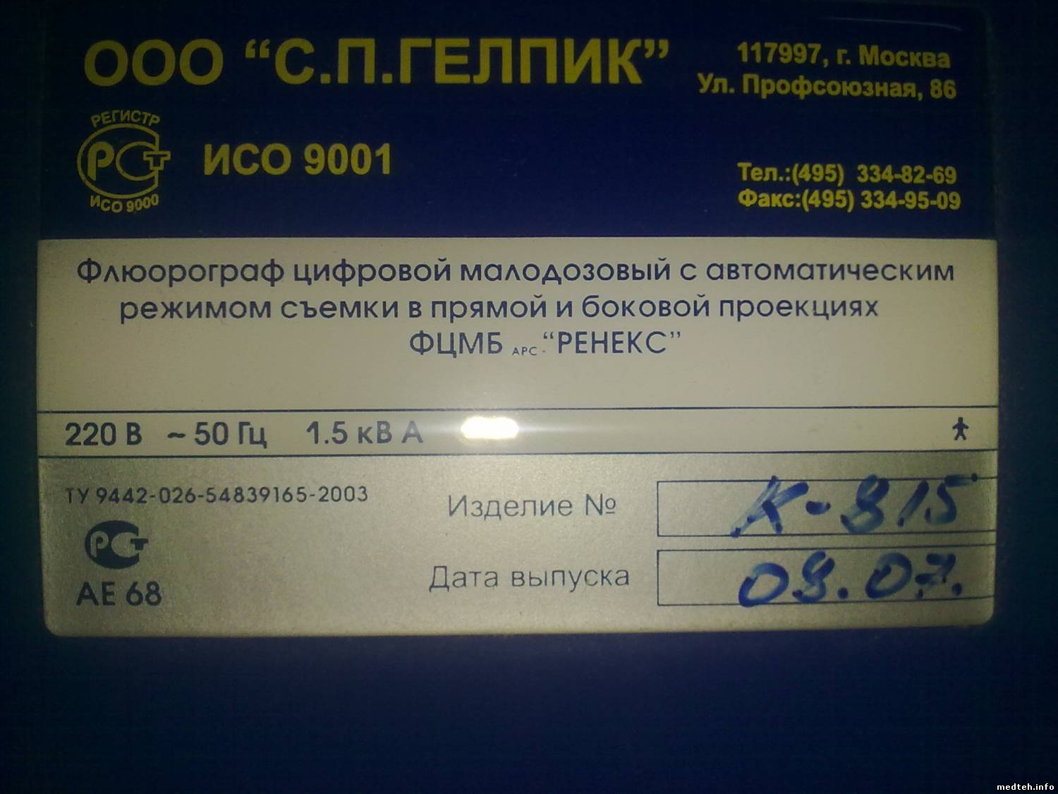

Здравствуйте. У меня чуть похоже.Стационарный флюоорограф ФЦМБ арс "РЕНЕКС", на шильдике - изделие № К-815 дата выпуска 08.07. Питающее внутри стойки излучателя. Нет связи с камерой. Платы PCI-7200 в АРМ лаборанта нет. Связь с компом по сети. Умерла сетевая карта. Нашли старенькую, поставили, коннект между двумя картами есть. Но камера не отзывается. В самом аппарате плата, куда приходит сетевой кабель с компа и подключается камера -> MSL700 - 0134 REV.2. На этой плате быстро мигает красный светодиод "STATUS" сразу после подачи питания. Какое либо описание на камеру и плату отсутствует. Камера made in USA MS . Может кто сталкивался? Спасибо.
