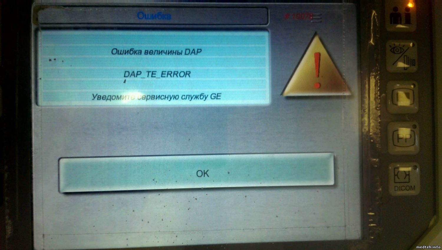

Помогите мануалом на GE OEC Fluorostar 7900.
При включении возникает такая ошибка:

нужно выполнить калибровку DAP Alignment из сервисного меню.
Call “Service Menu” -> “DAP/AK/AKR Setup”
Call “DAP Unit (measured) Start calibration” and follow the instructions. Start with 75 kV.
Press “DAP-Test Start”. Select on the next menu 75 kV and start x-ray. Stop x-ray when your
external measurement displays 2500 μG +/- 100 μG. Press OK.
Key in on the next screen the exact value from your external measurement. Press OK
System shows at the last screen following information’s:
Limits
DAP correction value
w/o Laser 1,2 –1,6
with Laser 0,5 – 0,9
kurganecДата: Вторник, 26.Май.2015, 09:10 | Сообщение # 14

Подскажите пароль сервисного меню, чтобы ДАП откалибровать можно было
DimaДата: Вторник, 31.Май.2016, 21:09 | Сообщение # 18
У вас сообщений: 109
3107pw

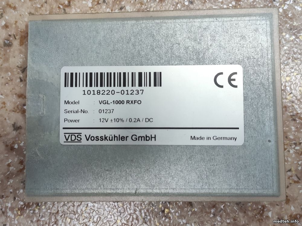

Очень нужна плата Gigalink reciever VLC-1000RXFO (5495765). Может быть у кого есть от списанного или неисправного GE OEC Fluorostar 7900.
Предложения жду в ЛС.
