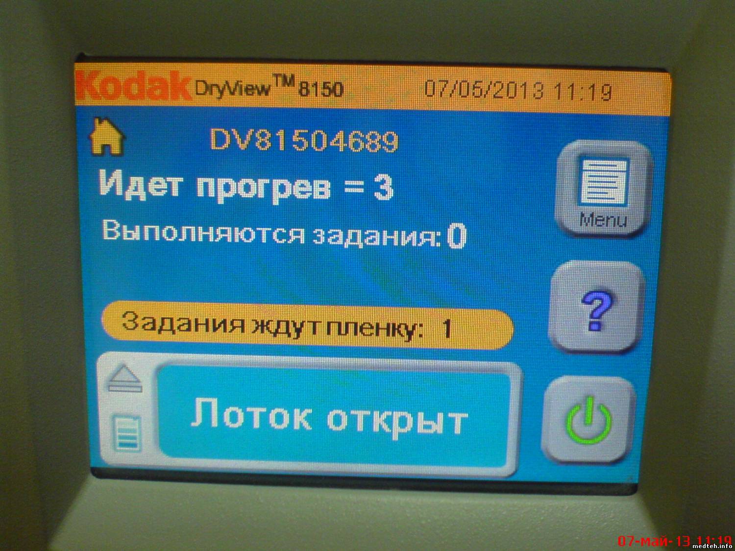

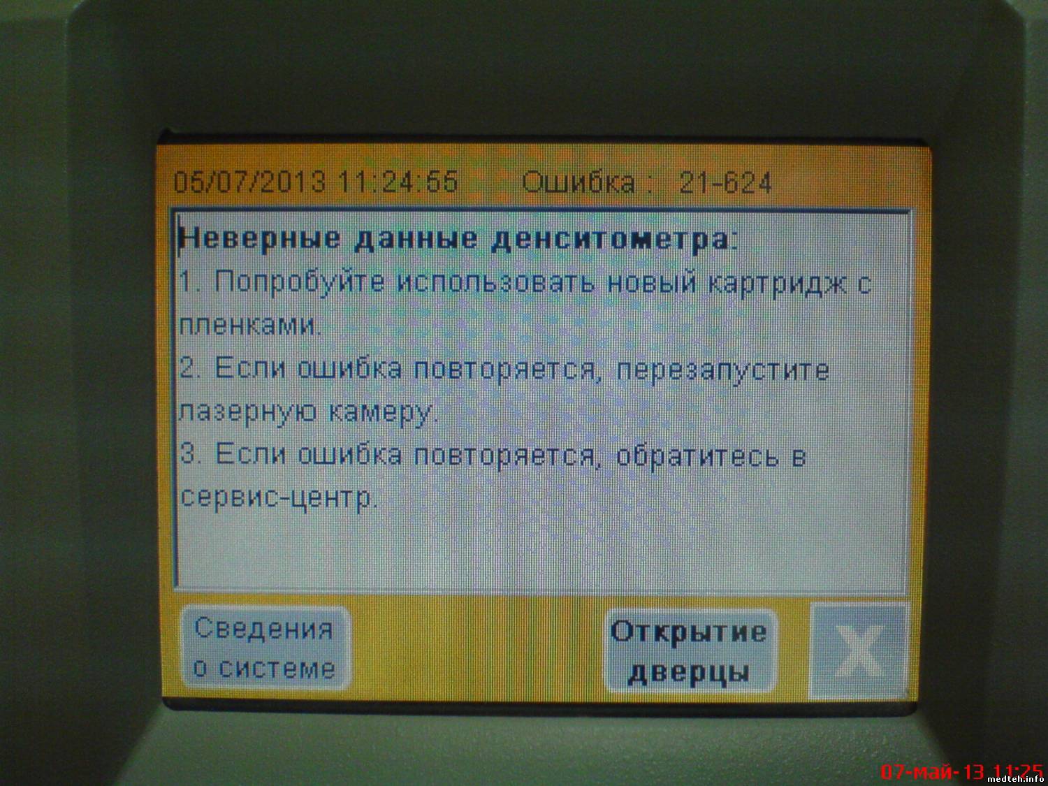

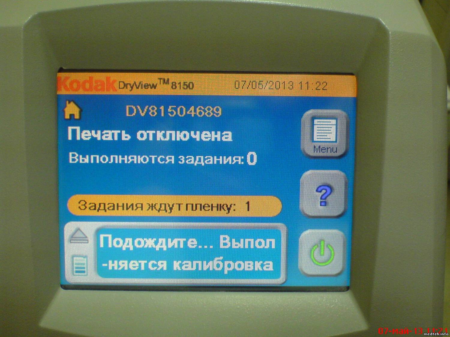

Опишу работу аппарата в данный момент. В общем, восстановить систему без дистрибутива мне удалось, аппарат работает, но слишком долго проводит калибровку, калибрует пленок шесть. Один раз со слов медперсонала после долгой калибровки выскочила ошибка (предположительно см. фото). В данный момент жду звонка медперсонала о работе аппарата. Аппарат используется редко экономят пленку.

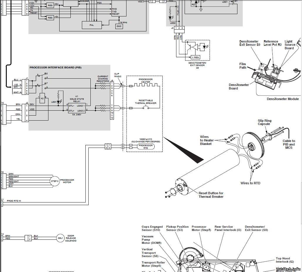

Разбирать глубоко не надо. Вот кусок схемы. У тоже был синий экран, села батарейка 3V. Потом та же ошибка. Термозащиту проверь(сбрось) и всю цепь. В моём случае не было нагрева совсем, из за того что твердотельное реле K1 не коммутировало цепь нагрева. Находится на маленькой плате сзади сверху, выглядит как плоская черная херовинка. Лучше поменять на такую же.
По поводу специализации ничего говорить не буду, просто на любом форуме любят когда человек сначала что-то сам попытается сделать, а для того, чтобы готовое только хавать никакой вообще специализации не нужно. без обид.
Провода от нагревателя идут на виду, и приходят как раз на эту плату. По большому счету, схем тут и не надо во все.
