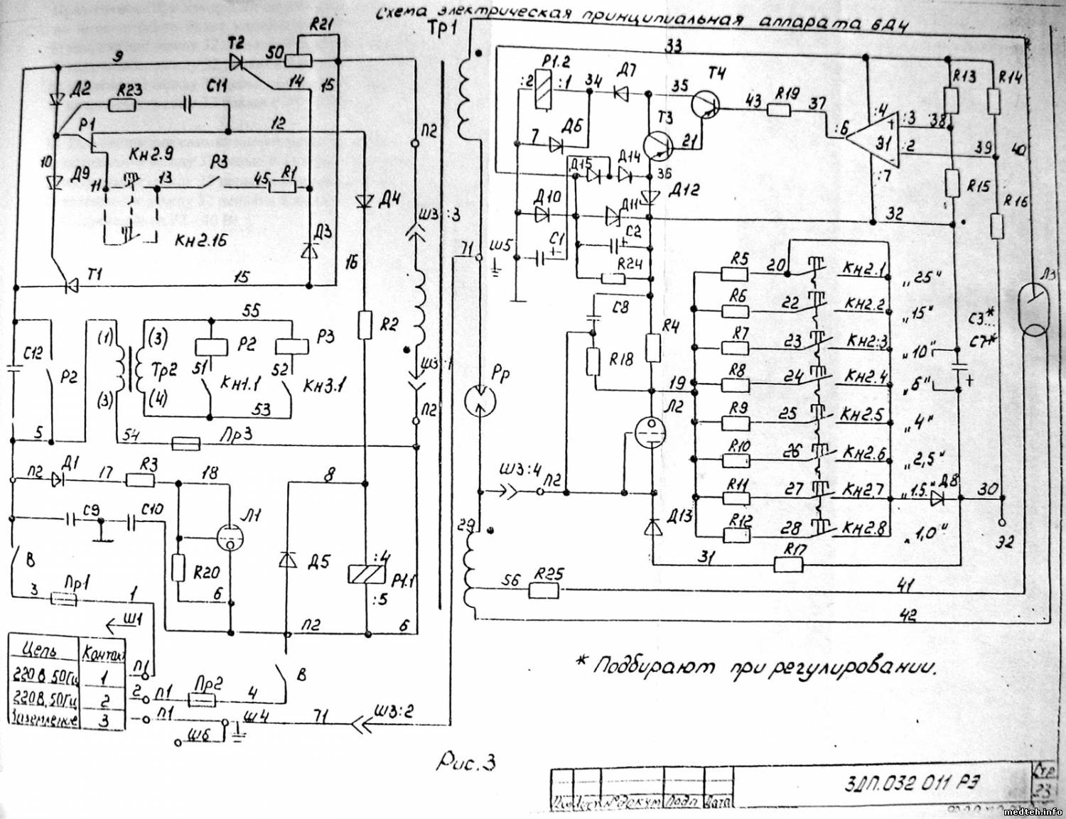

В больнице после переноса данного аппарата из одного кабинета в другой, врачи начали жаловаться на то что "Неисправна кнопка"
Осмотрел аппарат, обрывов ненашел, полупроводники просмотрел не выпаевая - проблем ненашел. Электролиты не менял, контакты естественно впорядке как и в кнопке, так и в обоих реле.
Обратил внимание на то что Аппарат срабатывает на мощности от 1.0 до 15. А вот на 20 и 25 он не срабатывает.
Подскажите пожалуйста на что обратить внимание, нехочется наугад. Питание в сети 220 не занижено.
Прилагаю схему и фото взятые в интернете.

Quote (0лег)
Во первых это не мощность, а количество электричества (Мас).
Не срабатывает это как?
Не включается снимок, или заканчивается раньше времени?
Разница в этих режимах всего а переключателе КН2.
Нет скорее связи от КН2.3 до КН2.2, или от резистора R6 до R7.
Скорее всего хреновая пайка!!!

Про напряжение понял, спасибо что не оставили в беде.
Пайка нормальная, резисторы R6 и R7 и связь с R5 проверю.
А вот про элементарное окисление КН не подумал, спасибо!
Отпишусь после проверки.

Оказалось что у маня схема несколько несоответствует с той что на рисунке. От группы кнопок с выбором напряжения, на кнопки 15 и 25 у меня отдельный отвод под номером 13, чтоб его активировать, нужно включить вместе две кнопки с изображением женщины и мужчины.
Вопросы, какой длительности должен быть перерыв перед следующей экспозицией?
Так же интерисует назначение большого проволочного реостата в схеме?

Аналогичная проблема
На режиме 1.0 все работает. Снимки идут.
На всех остальных режимах (1,5 - 25) реле не отрабатывает.
Напряжение на моноблок поступает. Неонка излучения горит пока не отпустишь кнопку.
Реостат в первичке перегревается. Задающие конденсаторы заряжаются.
Временно поставил моноблок от полумертвого 5Д2. Все заработало. На всех режимах shok
Буду искать новый моноблок 6Д4.

Здравствуйте.Проблема с 6д4 такова. Высокое проходит, светодиод высокого целый, но не светится, реле не работает, излучение идет пока держишь кнопку. Схемка вроде простенькая, но чет туплю. Помогите люди добрые.
BalamutДата: Воскресенье, 20.Мар.2016, 19:21 | Сообщение # 7
У вас сообщений: 121
инженер-физик
Как-то разбирался с таким, но к нему была полная родная инструкция. Жалею, что не скопировал.
Реостат задаёт ток (какой надо настроить было в инструкции). А проблема была такая же: экспозиция не отключалась сама. Сломал мозг...
Оказалось, под бегунком реостата отгорела обмотка и не было контакта. Перепаял концы реостата наоборот и настроил по инструкции.
