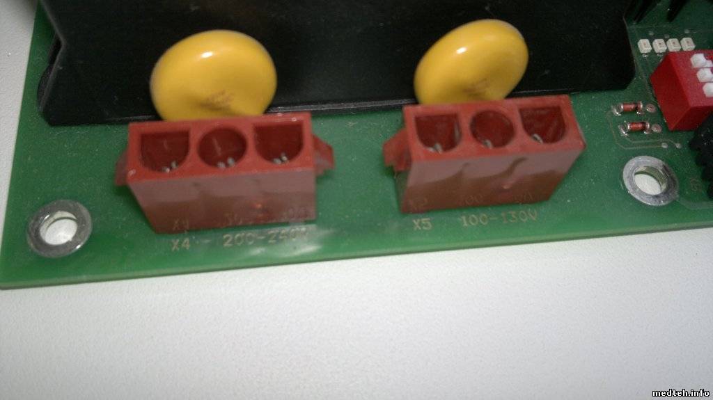

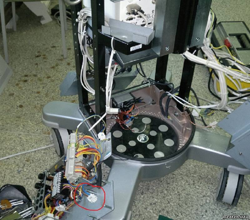

urolixДата: Четверг, 20.Сен.2012, 13:19 | Сообщение # 5
Если цепи питания совпадают с BV Endura, то переключения
находятся на плате включения/выключения
Вот . Переставляется разъёмом обведен красным
