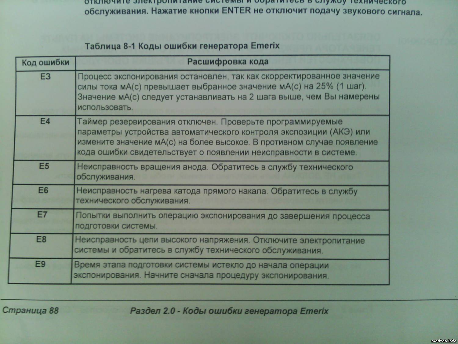

Коды ошибок выложу

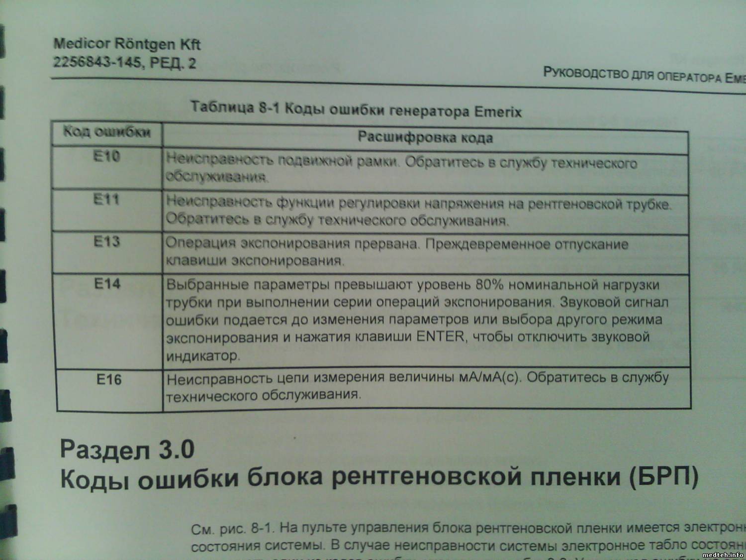

speshlistДата: Вторник, 24.Июл.2012, 16:26 | Сообщение # 4
У вас сообщений: 215
рентген, служба крови
Вологда
ещё

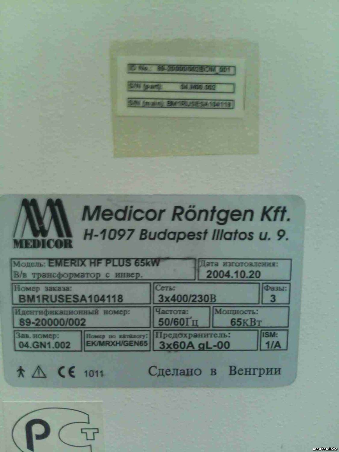

speshlistДата: Вторник, 24.Июл.2012, 16:29 | Сообщение # 5
Вологда
Сам генератор такой

Ошибка 4 снова периодически возникает, с утра, есть индикация, но пленка не пробита. Через несколько снимков появляется изображение, похоже дефект связан с прогревом.
nikburДата: Четверг, 02.Авг.2012, 05:51 | Сообщение # 7
У вас сообщений: 52
Улан-Удэ
Вообще эта ошибка означает что ток накала ниже 2 А и возникает в конце подготовки. Хотя у меня данные по аппаратам выпуска примерно 97 и 98 ьгодов.

medplusДата: Суббота, 04.Авг.2012, 13:40 | Сообщение # 8
У вас сообщений: 321
специалист
Орёл
чтобы убрать ош.06 нужно войти в сервис. режим и выставить параметры аппарата=они сбились
