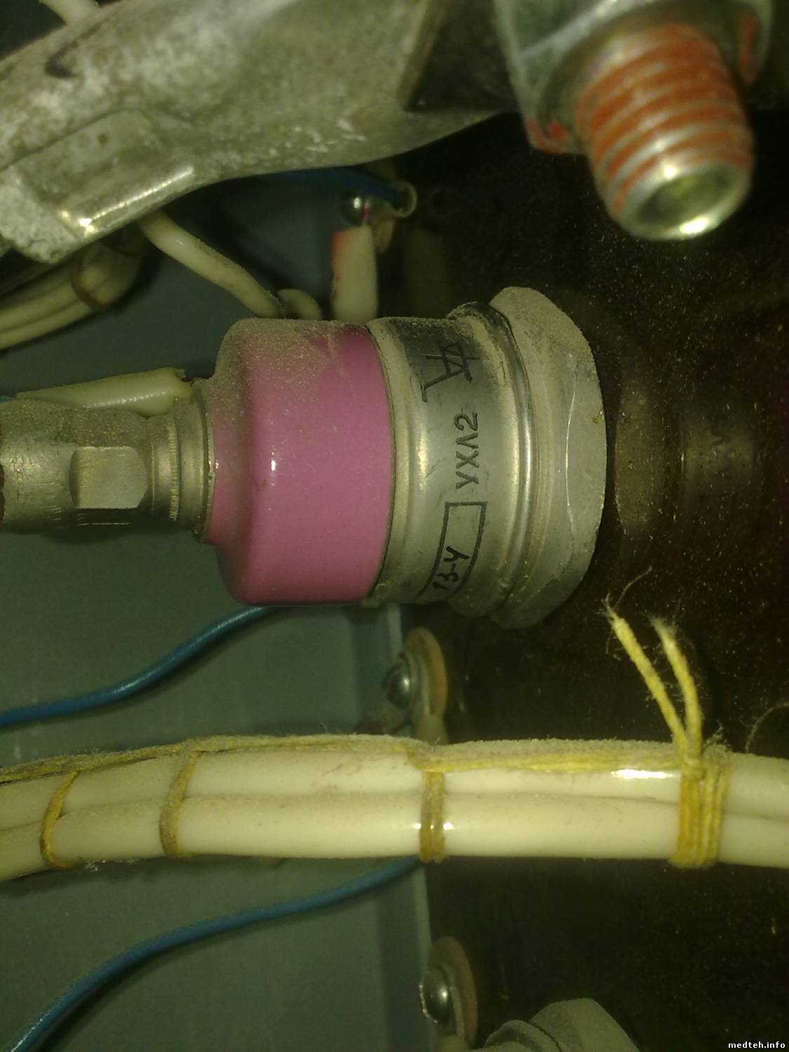

Привет всем! Решил немнго освежить тему. Аппарат РУМ-20м, не проходит снимок,нет высокого. При включении загорается зеленая, в момент 1-го нажатия происходит щелчок,слышен гул(не понятно силовой ящик или генератор),разгоняется анод, включается желтая и все, при втором нажатии ничего не происходит. Полистал "букварь" там сказанно про контакты реле, движки переменных резисторв и скорее всего проблема в цепи накала. Трубку прозвонил(вынул из генератора катод прозвонил мультиметром),звонится,реле почистил спиртом(был нагар)движки резисторов почистил. Так же есть версия об утечке в одном из семисторов, мерял на к.з,все "живые".Прошу строго не судить,ибо опыта мало в ремонте рентген оборудования. Спасибо заранее.
RomualdДата: Пятница, 19.Апр.2013, 16:04 | Сообщение # 11
У вас сообщений: 443
ремонт медоборудования
Липецк

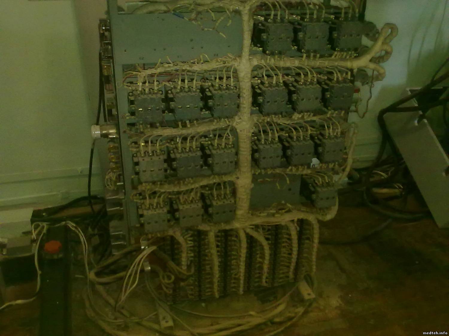

Так,на всякий случай...
bvm53Дата: Пятница, 19.Апр.2013, 19:05 | Сообщение # 12
У вас сообщений: 373
Жёлтая лампа -защита 1-от залипания контакторов;
2-по раскрутке;
3-по накалу;
Чаще всего-залипание контакторов. Проверяется или тестером, или просто нажимая на контакторы и проверяя их свободный ход.(не забудь отключить рубильник, К1 включает сеть) Насчёт накала- тестером проверишь не всегда. Сильноточные цепи. Тестером звонится, а под нагрузкой большое падение напряжения за счет плохих контактов. Там есть реле защиты по накалу, не помню номер в УРП внизу справа. Ну если есть букварь, найдёшь. На всякий случай разведи ножки минусового кабеля трубки.
pnpДата: Пятница, 19.Апр.2013, 20:44 | Сообщение # 13
Киров (Вятка)
Оно и есть, 62 реле в низковольтной стойке, боковые контакты пускателей ПМЕ211 (силовой блок) Я уж думал, что таких комплексов и не осталось... yes

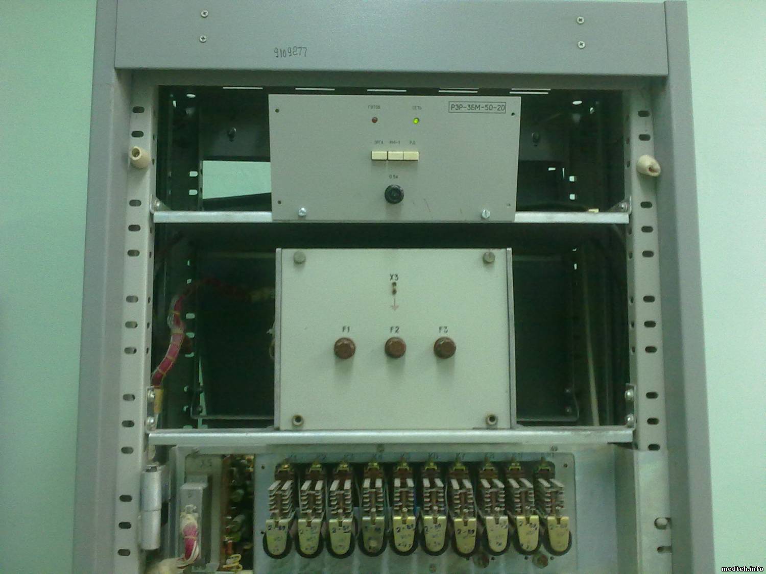

Алекс-200Дата: Вторник, 23.Апр.2013, 20:10 | Сообщение # 27
Цитата (Romuald)
Пускателей 100500 штук
Это при том, что ещё, судя по фото, отсутствуют 5 пускателей и 2 сетевых предохранителя.
Цитата (Romuald)
почистил два пускателя на всякий случай
При нормальной интенсивности работы контакты ВСЕХ пускателей дважды в год полезно почистить алмазной пилочкой для ногтей.
Romuald, пока не поймёшь как работает цепь накала и не прозвонишь каждый её участок накал не заработает. Ищи отсутствующий контакт - в РУМе процессоров нет.

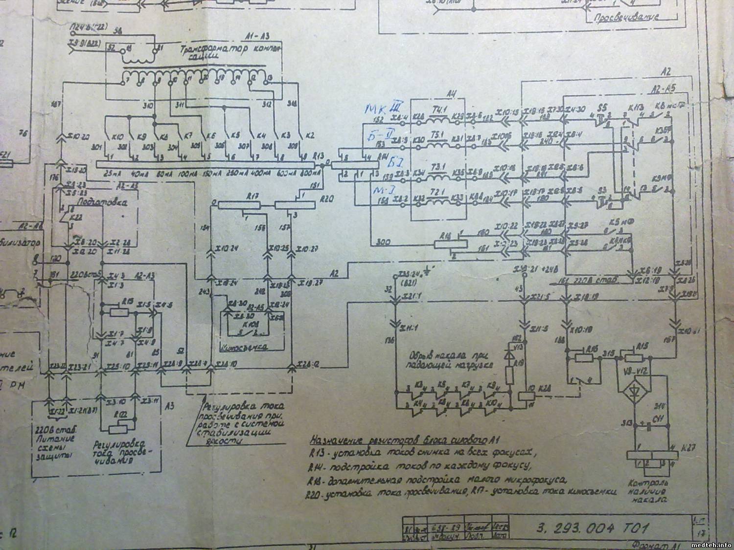

speshlistДата: Среда, 24.Апр.2013, 09:13 | Сообщение # 28
У вас сообщений: 215
рентген, служба крови
Вологда
Товарищ-коллега! Цепь накала представлена на схеме весьма удобно. В правой нижней четверти чертежа силового блока есть замкнутый контур, в который входят и стабилизатор, и реле подготовки, и компенсационный трансформатор, и резисторы подстройки, и собственно первичная обмотка трансформаторов накала. И даже цепи, которые вызывают срабатывание защиты. Что-то из этого не работает. Всё же, советую сменить экстенсивный путь поиска на интенсивный))

RomualdДата: Среда, 24.Апр.2013, 10:40 | Сообщение # 30
Липецк
Если я Вас правильно понял,накальные трансформаторы это Т4.1,5.1,3.1,2.1 и напряжение должно быть прим70 в пер.?
speshlistДата: Среда, 24.Апр.2013, 12:31 | Сообщение # 31
Вологда
Все верно понимаете, как раз тот участок про который я и говорил. Проверяйте цепь. Напряжение, если цепь не скомутированна, 220 будет. Какое место и какой фокус дают ошибку? Другие комбинации что дают? Проверить все реле из этой цепи в блоке а2-а5(стойка низковольтная). Проверить разные комбинации мА, что дают? Проверить два зеленых резистора R16? и R15? по одному из них защита настраивается ну и собственно к27.
