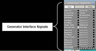

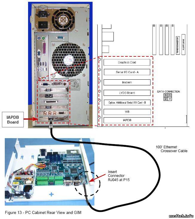

Итого: кабель с клипсой RJ45 с компа идет на плату интерфейса генератора (GIM):
GIM, насколько я понял, рулит раздачей управляющих сигналов на генератор
они же отображаются в окне сервисной программы:
С клеммных колодок GIMа сигналы уходят на генератор
Насколько я понял (не все еще прочел), GIM рулит и скопией и графией. Следовательно, если графией рулит успешно, цифровой сигнал на него идет. Но если идет графия, но не идет скопия, может быть, проблема в самом GIMе? Посмотри релюхи там, ничего не залипло? И оптопары. Может быть, стоит сравнить приходящий от компа сигнал с фактическим на выходах GIMа? Только смотри осторожнее с сигналами, на включенном GIMе можно насигналить высокое, дозу не схвати.
Подробно сигналы расписаны в мануале 5121727.pdf на диске, в главе STEP 4 – CONNECT AND TEST GIM, что откуда идет и как называется.

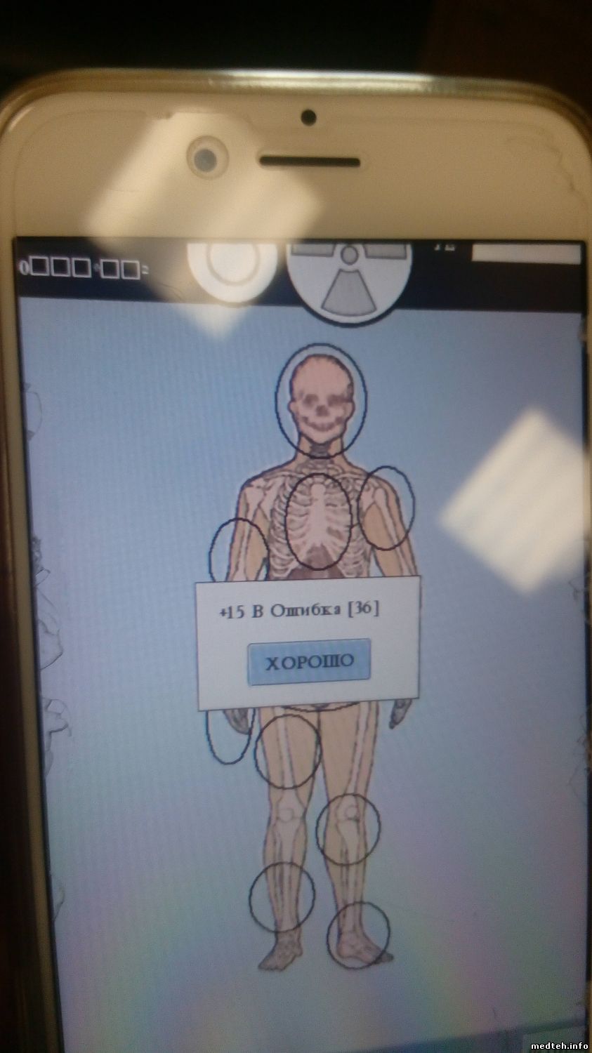

Может кто сталкивался с такой проблемой? При включении скопии выскакивает ошибка : Receptor Timeout Error- Receptor did not respond within the timeout period (27). Подскажите пожалуйста куда обратить внимание.
Сообщение отредактировал hobot111 - Среда, 19.Дек.2012, 19:29
AndrelectronikДата: Пятница, 14.Дек.2012, 16:20 | Сообщение # 24
У вас сообщений: 109
Инженер мед-оборудования
у аппарата слишком много настроек, там есть функция по умолчанию(DEFAULT) все настройки установить...

Добрый день. Переодически появляется данная ошибка. Подскажите расшифровку...

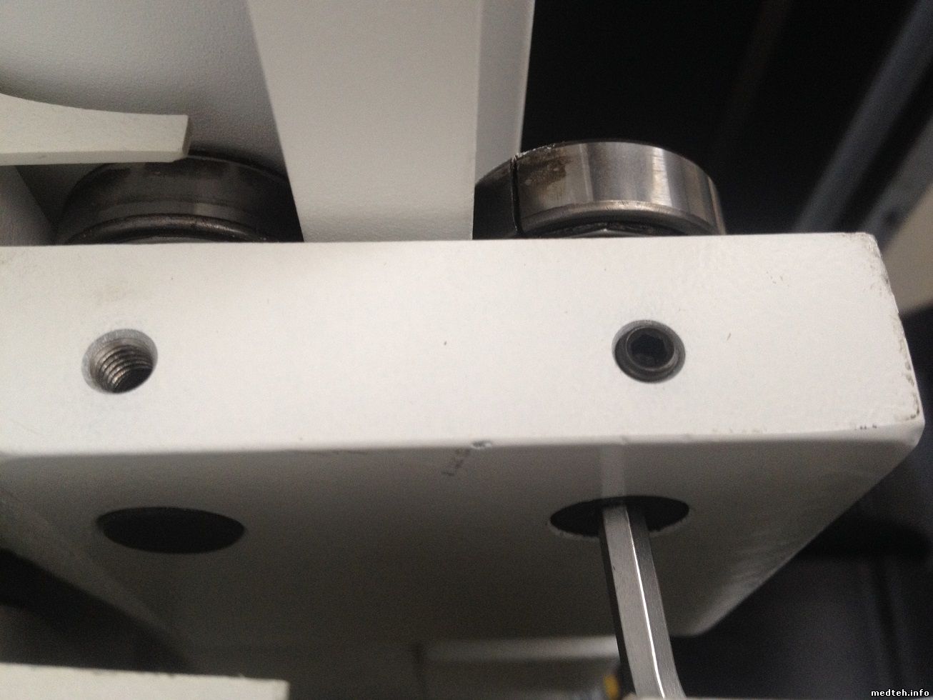

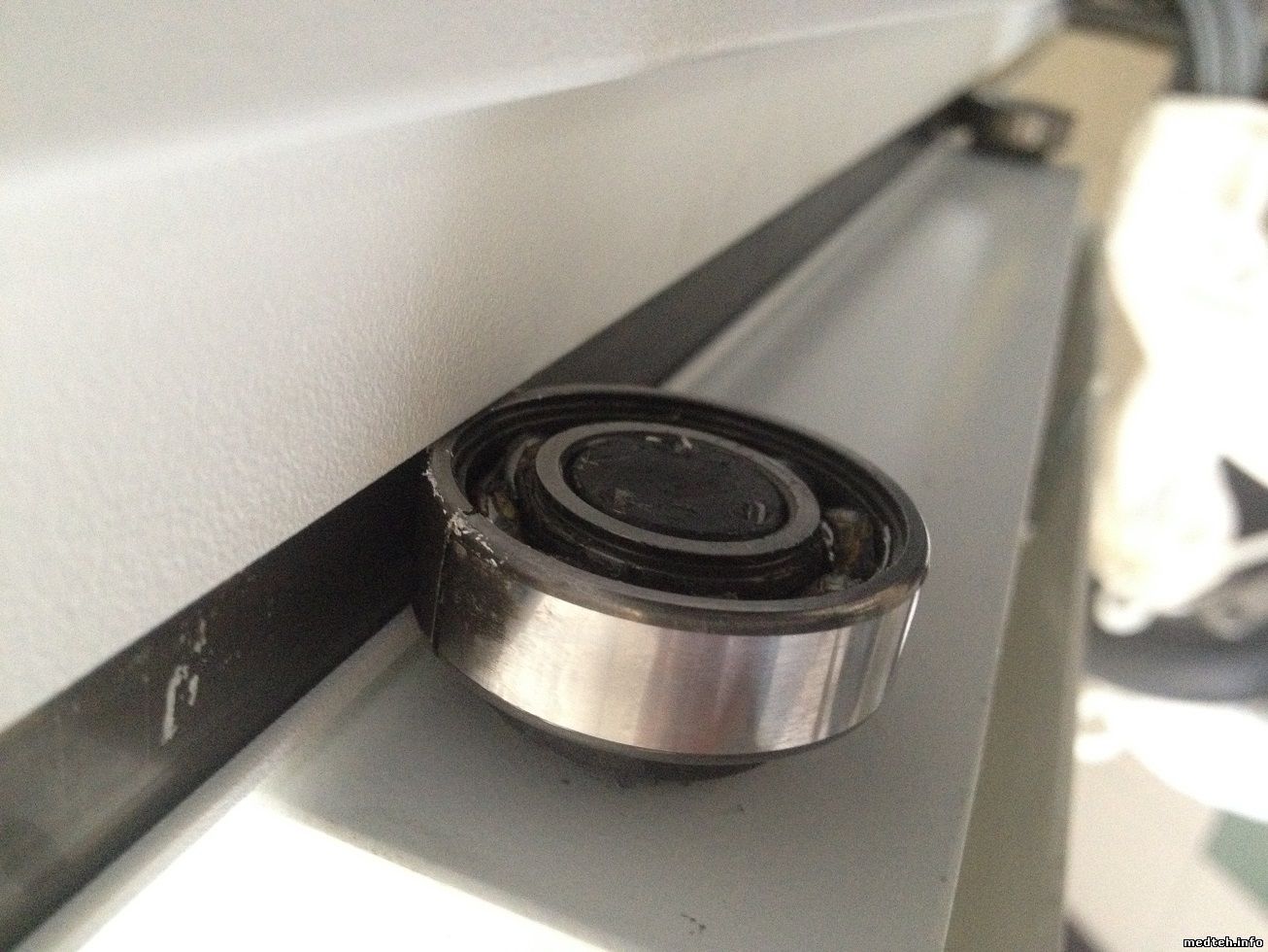

Доброе время суток. Возникла проблема с заменой подшипников стойки продольного перемещения ЭСУ (рис.1). Сами подшипники нашлись на местном рынке и весьма за скромную цену, но вот с их заменой получается засада. С одной стороны находится винт под 6ти гранник (рис. 2) а с другой стороны для меня до сели неизвестный вид головки с тремя выемками (рис. 3). Винт под 6ти гранник это эксцентрик для регулировки прижима подшипника и имеет не большой запас "хода". Вопрос чем можно открутить второй винт с тремя выемками? существует ли спецключ? Попытки "подбить" керном не привела к положительному результату. Заранее благодарю.
Alex70ttДата: Среда, 09.Ноя.2016, 16:30 | Сообщение # 38
У вас сообщений: 524
рентген техник
вся Россия
а под подшипником разве не под гаечный ключ типа на 19 или 22 только стачивать надо чтоб потоньше был
mukДата: Среда, 09.Ноя.2016, 23:55 | Сообщение # 39
У вас сообщений: 21
Махачкала, р. Дагестан
не заметил там пазов под ключ, но вполне возможно, надо внимательнее глянуть, спс.
Алекс-200Дата: Четверг, 10.Ноя.2016, 07:31 | Сообщение # 40
Спецключа не существует, поскольку "... с тремя выемками" не винт, а эксцетриковая ось, на которую напрессован подшипник, и которая раскернена (по заранее засверленным точкам) от сползания подшипника при работе.
Подшипник и ось - единый узел, который после регулировки стопорится заглублённым винтом (хорошо виден на фото №2). Заменить подшипник, не снимая со штатива его вместе с осью, скорее всего, не получится.
