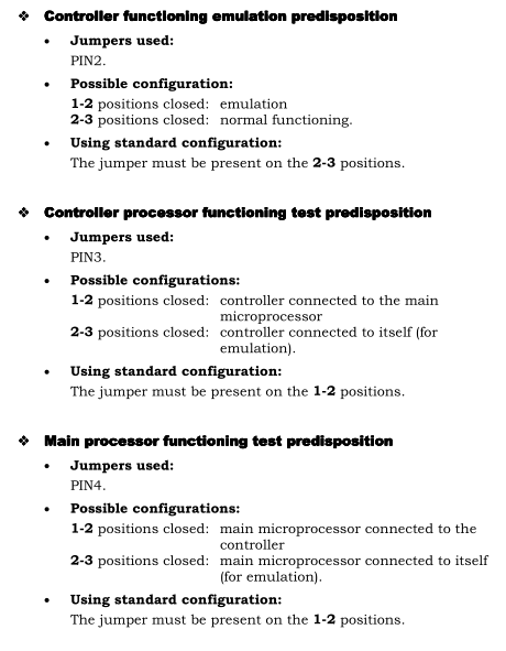

Так же нашел в документации способ подключения какого то особенного режима (емуляции) с помощью джамперов на плате PIN2, PIN3, PIN4 (Service Manual page 13-3).
Аппарат даже нормально включился (если конечно зажать контактор K1L- на нем цепь 80). В этом режиме со столом можно делать что угодно, но, похоже, что не работают ограничения всех перемещений (K1L-нагло зажат) и так же любая манипуляция сопровождается различными ошибками на пульте (которых, кстати, нет в списке ошибок!!!???). Снимок и скопия проходят нормально (SFD - себя чувствует как в обычном режиме).
Короче, предпологая что , возможно, в память прогрммы закралась ошибка, в режиме эмуляции зашел в сервис (700) и восстановил настройки из EEprom (Group 700 - EEprom copying access, Service Manual page 9-78).
Но по прежнему в нормальном режиме аппарат нифига не работает. Может есть у кого какие идеи? Подскажите ПЖЛС!!!

И еще: ни кто не подскажет что это за режим такой "эмуляции" ? в чем его особенность? почему он не выдает эту загадочную ошибку 238?

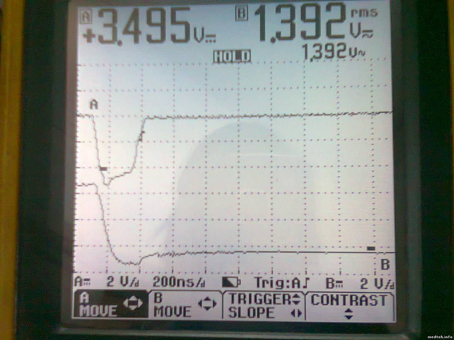

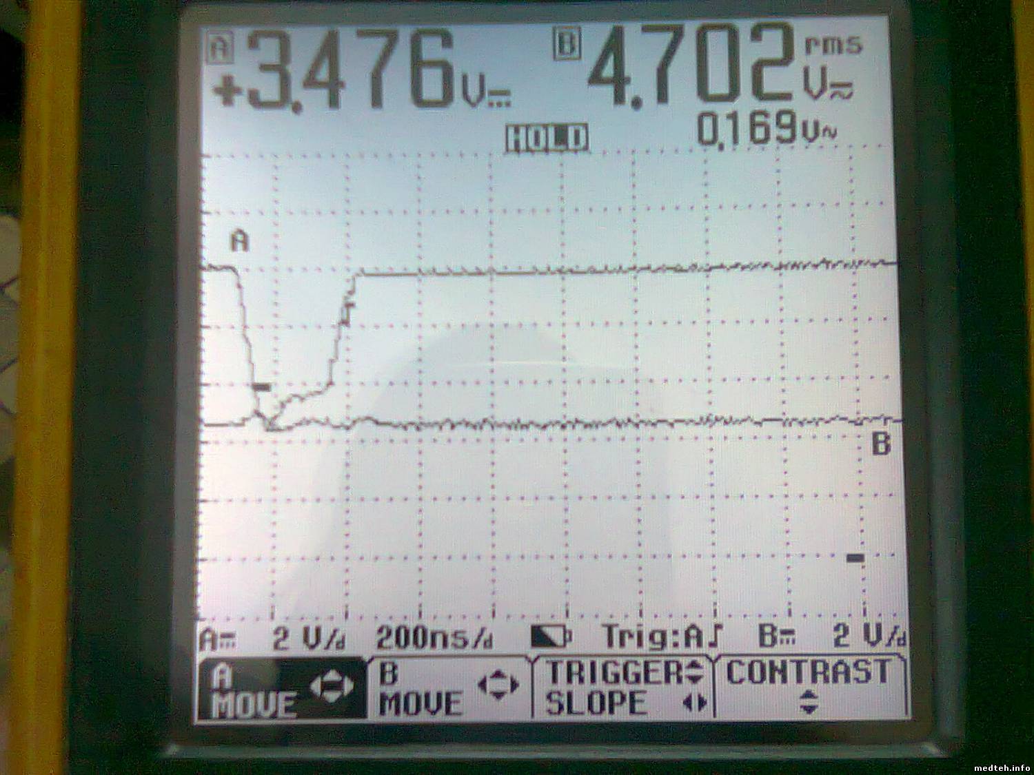

Странно как-то.Ошибка указывает на неисправность по шине BD0 .Такие неисправности на других подобных платах с такой схемотехникой
я хорошо выявлял осциллографом с памятью.На осциллограме хорошо фиксировалась незначительная просадка по шине логического
уровня.
Хорошо бы посмотреть фотки осциллограм.

Напряжение на плате (на шине) 3,4 - 4,7 В - лог. единица, пяти нет, это может быть причиной не срабатывания?
вход А: -CR
вход В: шина
на изображениях показаны: нормальное состояние и нажатие кнопок
Сообщение отредактировал -=DIEHOST=- - Пятница, 22.Июн.2012, 09:42

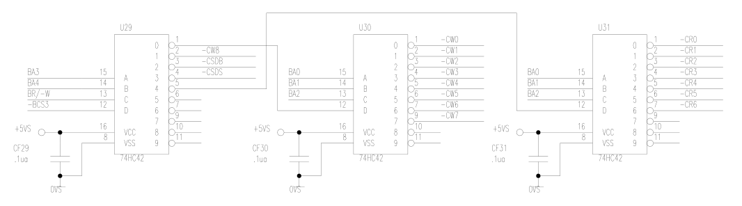

с алгоритмом опроса я так слегка разобрался, на этой шине еще же и управление сидит : CW[0..8](адреса). вот и думаю, что может что - то с него попадает.
там вроде как всё просто. Не пойму - зачем адреса оптикой развязали, хотя... не лишнее
Сообщение отредактировал -=DIEHOST=- - Пятница, 22.Июн.2012, 10:28

CW(0..8) не на этой же шине (!), они формируются отдельно из адресов, а зачем адреса оптикой развязали наверное
для защиты - не знаю.
Алгоритм (предполагаю) такой:после включения идёт тестирование в сторго определённые моменты времени, и вполне возможно
сигнал SF задерживается .Обычно я предполагаю иногда абсурдные идеи , иногда по нескольку раз замеряю осциллограммы
на одном и том же участке - иногда помогает.

Quote (proff1279omega)
biggrin я не имел ввиду что они именно на шине непосредственно, а подключают буфера у правления (output)
А работает там всё просто(судя по всему):
Процессор задает адрес (шина адреса) : A[0..4] (BA[0..4], после развязки), используя линию Запись\чтения (R\-w), одно системное прерывание (cs3=>bcs3)
Когда на шину адреса выставляется BA3 - отключается U30 (OUTPUTs),
Когда на шину адреса выставляется BA4 - отключается cw8
Когда на шину адреса выставляется BA3+BA4 - сигнал CSDB (не смотрел что это)
Когда на шине нет ни BA3 ни BA4 - включен U30
BR\-W в свою очередь переключает с записи на чтение (U31) c шины
BCS3 - отключет всё и , по сути , это прерывание (cs3) и есть для считывания\записи сигалов стола и одного(не вникал) сигнала SF - общего для пульта и стола. Сам же пульт связан с платой PCB только через последовательный порт. А, ну и аврийная кнопка.
отальные адресные линии перебирают микрухи для чтения или записи (BA[0..2])

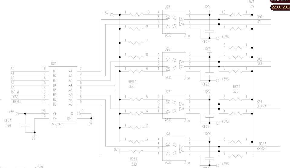

Не понятно, правда , зачем надобыло ставить U24 с 19 контактом на земле (всегда влючена), возможно для ожидания установки питания?
Сообщение отредактировал -=DIEHOST=- - Пятница, 22.Июн.2012, 11:40

74HC245 -19 вывод-разрешения входа , 1 вывод -направление передачи сигнала.
То есть разрешено прохождение сигналов постоянно (если не ошибаюсь).

А , понятно, просто за направление я не сообразил . Тогда ясно - чтоб отделить сигнал B.. от основной шины адреса.
