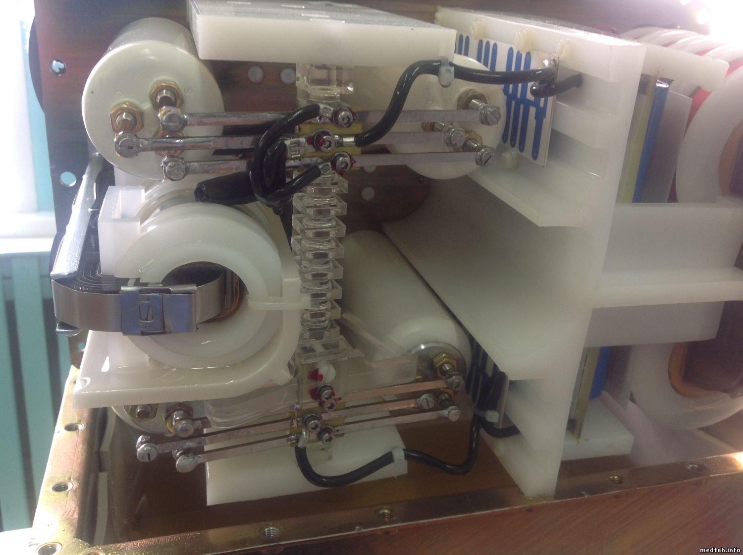

StasikДата: Вторник, 17.Апр.2018, 07:46 | Сообщение # 6
У вас сообщений: 342
Красноярский край
Добрый день, коллеги!
Продолжу эту тему с похожим вопросом.
Проблема с ВВ переключателем, на больших токах ошибка Е12.
Уже проводил ревизию хватило на некоторое время.
Родилась идея обойти этот переключатель, т.к. используется одна труба.
Припаяться проводами напрямую к стакану и забыть о плохих контактах.
Но подозреваю что во время теста делается опрос двух трубок и будет ли такая переделка влиять на корректность прохождения теста?
Поделитесь рассуждениями или у кого есть опыт в таком вопросе.

Алекс-200Дата: Вторник, 17.Апр.2018, 16:23 | Сообщение # 7
При этом оставить (не трогать) высоковольтный переключатель и датчик его положения, поскольку при тесте проверяется не наличие трубки (по цепи накала), а работоспособность высоковольтного переключателя.
На случай зависания переключателя или случайного выбора не существующей трубки (накал будет контролироваться по имеющейся - наглухо соединенной) залить пустые стаканы маслом.

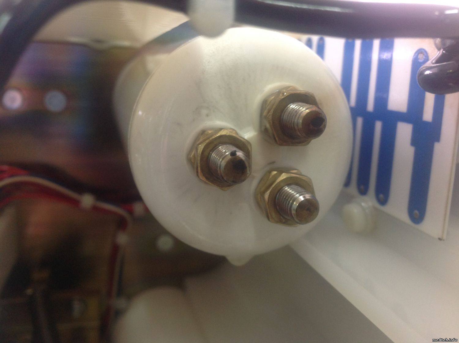

kupagenДата: Вторник, 17.Апр.2018, 18:46 | Сообщение # 8
У вас сообщений: 237
Stasik, по фотографии особых проблем с переключателем не видно. Обратите внимание на то, что осталось в баке. В некоторых баках я наблюдал дополнительные пластины (типа из фторопласта) вдоль стенок и на дне, которые просто вставляются в бак. Со временем их сильно коробит и даже вытащить из бака затруднительно, хотя они просто вставляются. Из практики: нижнюю покоробило так, что она начала подпирать ВВ - переключатель. Выбросил все пластины. Аппарат работает больше 3-х лет без проблем.
StasikДата: Среда, 18.Апр.2018, 18:35 | Сообщение # 9
Красноярский край
С нашим возрастом близорукость не переходит в дальнозоркость, просто с возрастом к ней может добавиться гиперметропия unknown

kupagenДата: Четверг, 19.Апр.2018, 22:51 | Сообщение # 12
Stasik, мне интересна причина возникновения нагара на контактах. Точнее причина известна (наличие искры), неизвестно почему появились условия для её возникновения (обычно плохой прижим или медленный разрыв контактов, при остальных нормальных условиях). Генератор сделает тестовое переключение коммутатора при включении (в лучшем случае, а то и вообще не будет, если сконфигурирован на одну трубку, точно не скажу), а дальше он стоит колом на одном месте - откуда искры? Переключения коммутатора происходят в "поднакале" (в пределах 2-2,5А) - это далеко не максимальные токи трубки. Уверен, что две имеющиеся чёрные точки при нормальном прижиме контактов дадут работать без проблем. И работает, судя по картинке, один фокус и вроде как малый (точно разводку не вспомню)? Возможно при малых токах и плохом прижиме площади контакта достаточно, а с увеличением тока в период экспозиции и возникают проблемы с искрением. Аппарат уже явно не гарантийный, он что всегда с контактами проблемы имел? Кинуть "соплю", в данном случае, это просто способ обойти проблему не выяснив причину её возникновения, а это "скучно", хотя "против" ничего не имею. То ли дело, раз "...ццать" разобрать-собрать эту железяку, обляпаться маслицем. По поводу зрения полностью согласен, даже хуже. biggrin
StasikДата: Пятница, 20.Апр.2018, 09:34 | Сообщение # 13
Красноярский край

kupagenДата: Пятница, 20.Апр.2018, 11:52 | Сообщение # 14
Stasik, прошу прощения, если Вы восприняли мои слова как оскорбление. Если бы Вы боялись масла, то не разбирали бы бак второй раз, а просто сказали: "Покупайте новый". Поясню свою точку зрения для выяснения проблемы:
1. Снять верхнюю часть с бака (что Вы уже сделали).
2. Подавая напряжение на соленоид визуально посмотреть как прилегают контакты при переключении и как движется сам переключатель.
3. Вручную попробовать усилие прижатия.
4. Взять блок питания с регулировкой тока до 5А и нагрузку, способную такой ток держать (например мощную галогенку).
5. Подключить галогенку к БП и установить ток ампера 4.
6. Затем цепь питания галогенки запустить через одну группу контактов переключателя (зацепиться к стакану и проводу не на переключателе, чтоб не изменить механическую нагрузку).
7. Проследить как изменился ток через галогенку при прохождении через контакты переключателя. Изменять ток в разные стороны, управлять соленоидом и наблюдать, что творится на контактах. Так с каждой группой.
8. При выявлении слабого прижима луч можно слегка подогнуть (слегка) и для подгонки нового положения контактов использовать спец. притирку (двухстороннюю, думаю все знают, что это).
9. Проверить как изменилось поведение контактов переключателя визуально при переключении.
10. Собрать, возможно по новой откалибровать трубу.
11. Если не помогло - разобрать и смотреть, что стало с контактами.
12. И так до тех пор, пока не заработает.
Для всего этого и нужно ...ццать раз разобрать и обляпаться маслом, а не для оскорбления. Искрение останется (сомневаюсь, что от него вообще можно избавиться), но чистить контакты до списания аппарата ещё раз навряд ли придётся. Я сторонник того, что бы только в крайних случаях в аппарат вносились конструктивные изменения, тем более скрытые. Потом, к примеру, в учреждении появятся деньги на вторую трубу, а ставить её будет другой - и что его ждёт? Это не относится к замене транзистора на аналог. Если мой пост был бесполезен для Вас - это не значит, что он бесполезен всем, на то он и форум, что бы делиться опытом и мнениями. Хамство органически не перевариваю сам, поэтому ещё раз прощу прощения за иносказательное изложение мысли.
