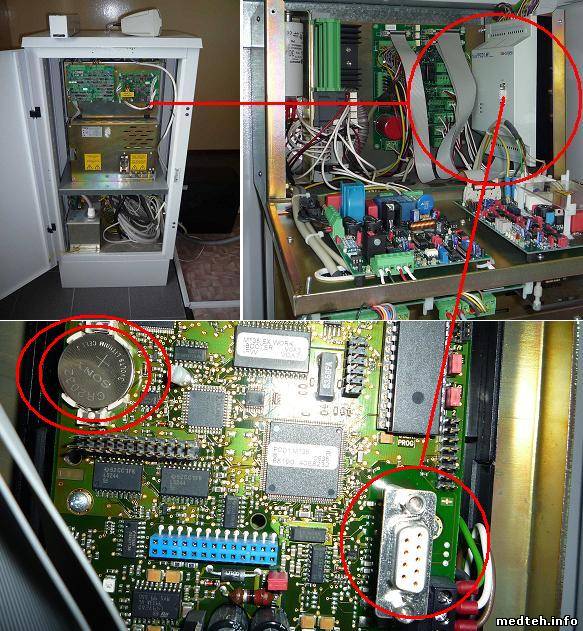

Коллеги, прошу подсказать возможную неисправность. Вылетает предупреждение: если в нормальном режиме работы генератора на экране появится след. изображение......., необходимо выполнить действия..... Ни в коем случае не отключайте генератор, немедленно обратитесь в техотдел для замены батареи ПЛК.... Кто сталкивался с подобным вопросом, очень прошу помочь в его решении. Проблема в том, что нахожусь в одном городе, а учреждение в другом, поэтому с ними связь только по тлф. Буду весьма признателен за помощь ! Дмитрий
FEMSAPVAДата: Среда, 13.Июн.2012, 19:44 | Сообщение # 2
У вас сообщений: 30
Инженер-наладчик
Муром
Нужно не отключая генератор от сети поменять батарейку... батарейка 2032. если выключить генератор то могут слететь настройки.
LakhtionovДата: Четверг, 14.Июн.2012, 01:13 | Сообщение # 3
Находка
А где она установлена ? Ранее работал только с АФЦ, поэтому пока не ориентируюсь.

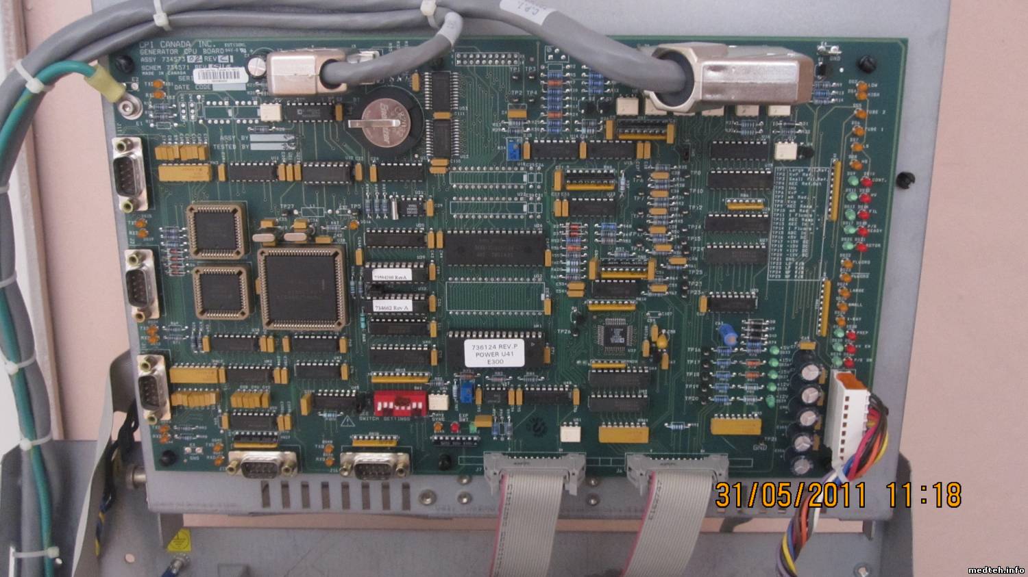

MIR4IДата: Вторник, 19.Июн.2012, 15:29 | Сообщение # 4
У вас сообщений: 134
Электромеханик
Вообщем батарейка имеется и в пульте и в самом питающем устройстве.В питающем -сверху поднять шасси и между микросхемами таится она родная.
Если в пульте то труда в поиске еще меньше.Откручиваем винты,заземления(если имеется) и открываем верхнюю панель.
MIR4IДата: Вторник, 19.Июн.2012, 15:31 | Сообщение # 5
Электромеханик
Да и замену производить при выключенном аппарате только если подпаять батарейку.При включенном можно менять и так,окуратно,не закоротивши ничего.Если не успеть поменять или что то не так пойдет-придется занового калибровать и шить)Удачи

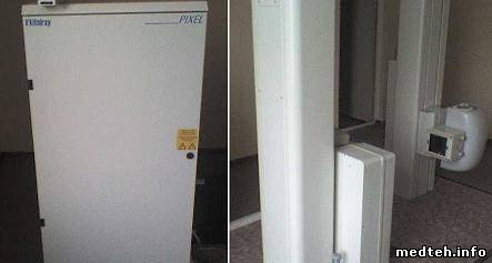

les_nik_178Дата: Четверг, 21.Июн.2012, 11:48 | Сообщение # 8
У вас сообщений: 1094
Far East
Фото аппарата
pnpДата: Четверг, 21.Июн.2012, 14:24 | Сообщение # 9
Киров (Вятка)
les_nik_178, что то не встречал... А как пульт выглядит?

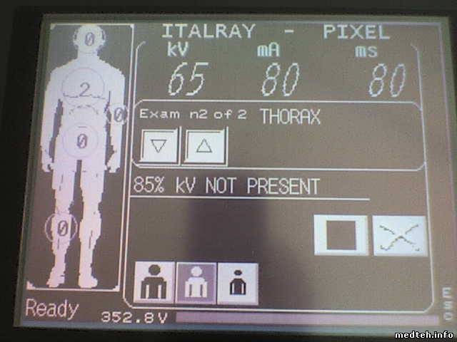

les_nik_178Дата: Четверг, 21.Июн.2012, 16:57 | Сообщение # 10
Far East
Небольшой пульт размером с книгу. Сенсорный экран на фото

les_nik_178Дата: Среда, 27.Июн.2012, 17:09 | Сообщение # 18
Far East
Quote (MIR4I)
Генераторное другое
PIXEL GEN+PS100/A
Документации нет.

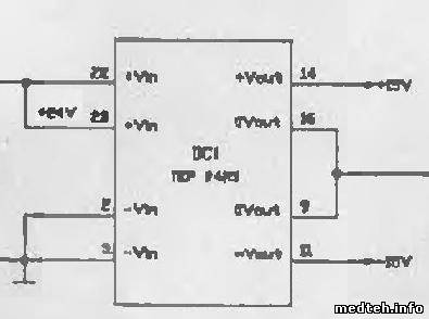

Что за преобразователь установлен на плате PSM17 IC1?
В хранилище "Fluro ItalRay PIXEL 350\40 Servise Manual" неразборчиво.
Родной преобразователь снят. Что раньше стояло неизвестно.
Сейчас была установлена PXF40-24WD15.
Сообщение отредактировал les_nik_178 - Воскресенье, 09.Июн.2013, 18:19
les_nik_178Дата: Вторник, 11.Июн.2013, 15:02 | Сообщение # 20
Far East
Раньше стоял преобразователь LT4C15HM.
PXF40-24WD15 - это аналог.
