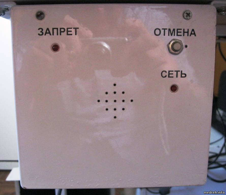

После включения аппарата постоянно горит красный индикаторный светодиод с надписью "Запрет", что не позволяет производить снимки. Раннее, при нормальной работе флюрографа, светодиод "Запрет" гас после прогрева в течениии 5-10 минут. В чем может заключаться причина неисправности?
Накал на трубке присутствует. Какие еще возможны защиты и как их проверить или обойти?
