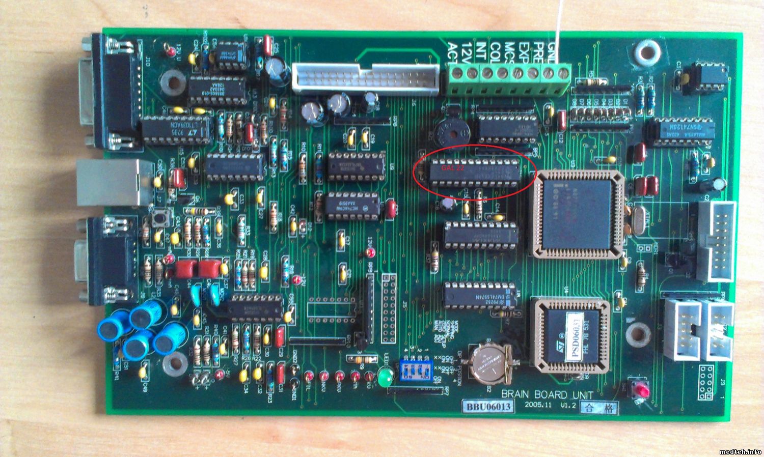

Добрый день. Подыму тему по аппарату LDR-01B. Есть аппарат с ошибкой Err 07, код ошибки говорит о том что отсутствует накал. Нить накала в трубке цела, плата накала тоже исправна.В ходе проверки было выяылено , что отсутствуют импульсы управления драйвером платы накала на контрольных точках Drive 1, Drive 2, эти импульсы должны приходить с микросхемы ПЛИС GAL22 с платы brain board unit, дальше проследить сигнал без схемы невозможно. Возможно кто нибудь имеет документацию на данный аппарат, попытки связаться с заводом изготовителем не увенчались успехом, фирма поставщик установившая данный аппарат тоже молчит.

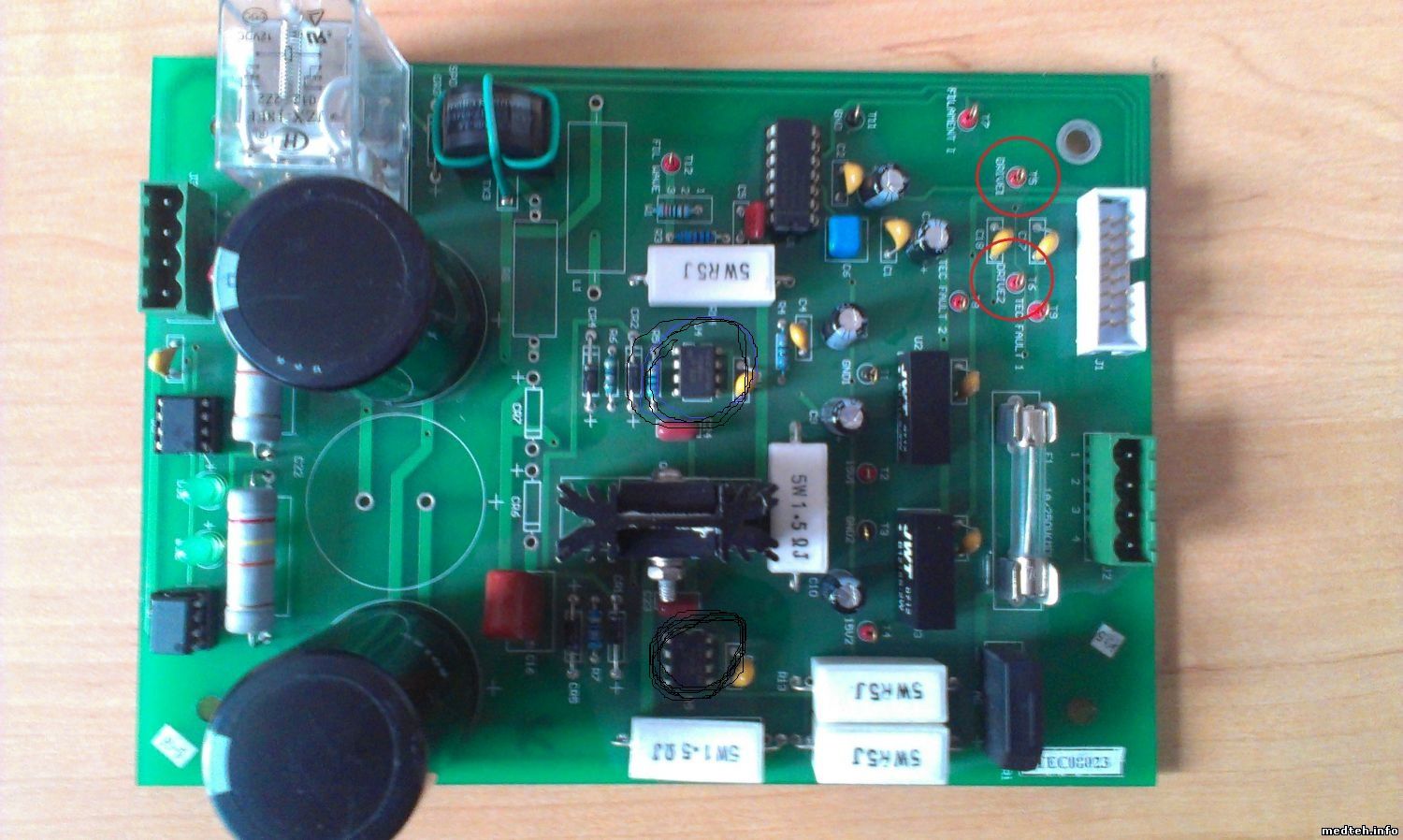

sasanikДата: Суббота, 25.Апр.2015, 21:39 | Сообщение # 12
У вас сообщений: 28
Днепр
Если возможно обновите ссылочку и кто подскажет маркировку обведенных деталей
