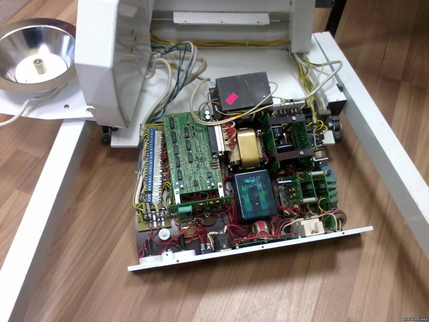

Сегодня вышел из строя АРА, похоже обрыв силового кабеля. Но чтобы его заменить, пришлось тащить этот ... чемодан по колдобинам из одного корпуса в другой... Колёса маленькие, ноги сами собой складываются, когда не надо. В процессе ремонта выяснилось, что поддон с электонной частью достаточно легко вынимается вперед.
