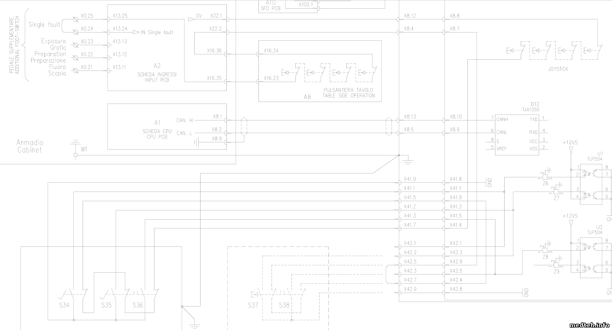

У меня та же проблема, ошибка 232 ни с того ни с сего. Пульт на ЭСУ и педаль исключил перемычкой, как указано в мануале поставил для проверки перемычку Х47 между 6 и 7, выдал ошибку 80. Поставил перемычку Х0 5 и 6, что бы исключить 80, выдал ошибку 241. Не могу найти никакой неисправности, Проверил питание 24В, 15В, 5В на плату А3. Не знаю уже что делать. Кто-нибудь может помочь???

Как уже выше писали, 232 ошибка возникает когда есть команда на выполнение какого-нибудь действия (перемещение чего-либо или включение высокого) и нет срабатывания схемы SF (single fault). В приложении кусок схемы, в котором показана реализация этой самой SF защиты. Вход Х13.24 на плате А2 (он же Х0.24) через микрики, джойстики и прочие органы управления замкнут на корпус. При нажатии, например, на кнопку включения высокого, происходит размыкание цепи SF (обзовем это событие цифрой 1) и появляется сигнал на выполнение действия (а это будет 2), в моем примере включение высокого. Вот когда есть (2), но нет (1), аппарат выдает 232 ошибку. Это значит что, либо не работает SF (всегда замкнута), либо есть ложный сигнал на выполнение какого-нибудь действия (кабель какой-нибудь перетерся, джойстик или микрик какой-нибудь неисправен). Раз ошибка появляется ни с того ни с сего второй вариант более вероятен.
