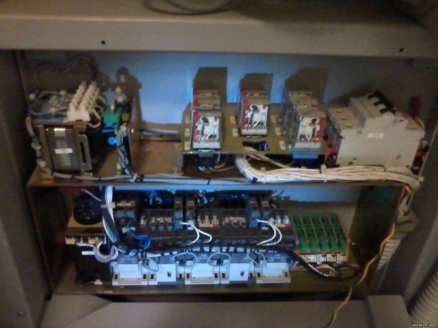

пока разбираюсь, что да как, отпишу. Похоже, шторки диафрагмы управляются только 3 микровыключателями, связанными с кулачком ручки деления и вот энтим релейным блоком (расположенным под диафрагмой):
