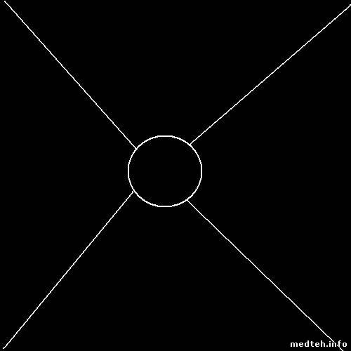

Забрал весь рентгено-флюорографический объем. Прошло полгода. В последнее время на РУМ-20 стали появляться "звезды". С режимами съемки не связано. Снимки при этом читаются. Скачки напряжения незачет.
Что-то типа этого 0502750.jpg с вариациями.

Это скорее всего рёбра жёсткости на пластиковых кассетах. Особенно хорошо видно на недобитых снимках или перевёрнутых замками к излучателю кассетах. Предложите поменять экраны или использовать кассеты Kodak.
Некоторые лаборанты грешат протиркой экранов спиртом, что недопустимо для усиливающих экранов.

При обучении особо мудрые р-техники укладывают кассеты обратной стороной и получают
такие рисунки, затем вс пеной у рта доказывают, что все делали правильно. Это особо относится
к кассетам РЕНЕКС . На кассетах отмечена сторона к излучателю, надо следить и им продемонстрировать
как эти ошибки возникают, иначе не доказать.

anton26, к сожалению, Вы не указали на каком рабочем месте получаются такие снимки.
В практике имел случай, когда в решётке с приставкой для симультанной томографии на снимке имели изображение деталей основного кассетодержателя.
Мудро рассудив, что в этом повинны лучи, отражённые от стальных деталей приставки, под кассетодержателем разместили лист 1мм свинца, чем и закрыли проблему.

Такая ерунда получается когда лаборанты торопятся и берут в процедурную две кассеты.Нужно больному сделать два снимка - они взяли две кассеты сделали один и сразу второй не вынося кассет из процедурной.Во время снимка кассета подсвечивается отраженными лучами.Посиди понаблюдай и все увидишь.

кассеты нужно правильно ставить к излучателю-на них есть надпись (обычная невнимательность р.лаборантов)
