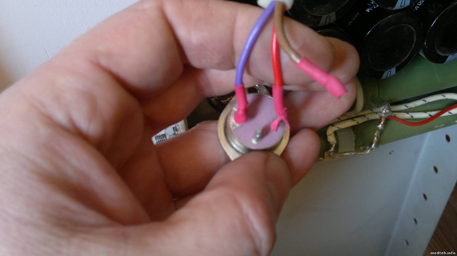

Проскан-2000, 2006 г.в. Сгорела такая штука. Просьба помочь, что это, может схема у кого есть.

Без маркировки не определить unknown

А это не термопредохранитель?

Нету маркировки, не предохранитель. Схемы не подходят от 7000. Питающее как на прографе, только с радиатором.
AlexiumДата: Воскресенье, 01.Апр.2012, 23:07 | Сообщение # 5
petroveech, сделайте фото с обратной стороны детали.
Может это http://www.thyristor.ru/hibr.html
Polo11Дата: Понедельник, 02.Апр.2012, 09:04 | Сообщение # 6
У вас сообщений: 582
рентген
русский
Скорее всего это тиристор или транзистор для снятия заряда с емкостей при выключении питания.

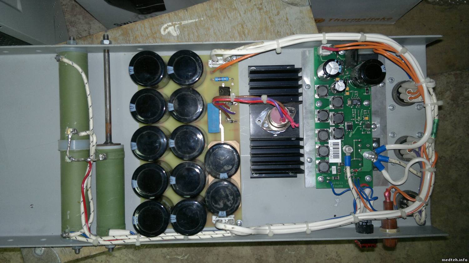

Вот весь блок

Так и есть. Это мощный Тиристор, на более ранних версиях ставили зеленые отечественные тиристоры.
Мне кажется можно заменить на любой другой силовой элемент в ключевом режиме, способным пропустить через себя ток разряда конденсаторов порядка 40А, если не ошибаюсь в расчётах. Во время работы аппарата ни коим образом не участвует в его работе, начинает работать только после выключения питания.
Справа на фото плата стабилизатора 400В, без нагрузки не включайте!!!!

Вроде по виду соединений он обеспечивает плавное включение (типа мягкого заряда конденсаторов). На топ-х это реле делало с резюками. Просто никаких внешних управляющих сигналов.

При такой ёмкости включение и так будет плавным. К тому же перед ними стоит плата стабилизатора, поддерживающая напряжение на уровне 400В. А вот разрядить такую ёмкость после снятия питания самотёком будет очень долго. Для этого поставили 3 проволочных резистора, которые подключаются после снятия сетевого напряжения.
По крайней мере мне так видится эта схема. Именно с таким набором элементов мне не попадалась, но по сути какая разница на чём "тепло выделять"?

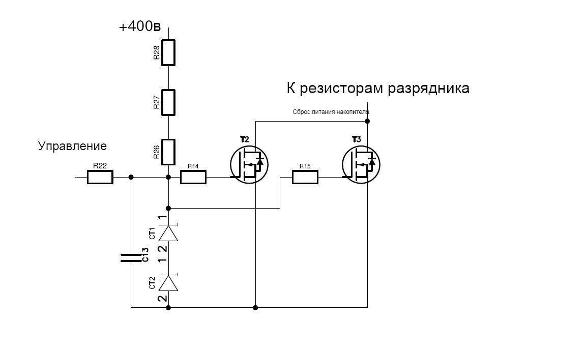

Quote (Polo11)
Разряд емкостей происходит двумя MOSFET их видно на фото под платой
Сообщение отредактировал Элка - Вторник, 03.Апр.2012, 20:55

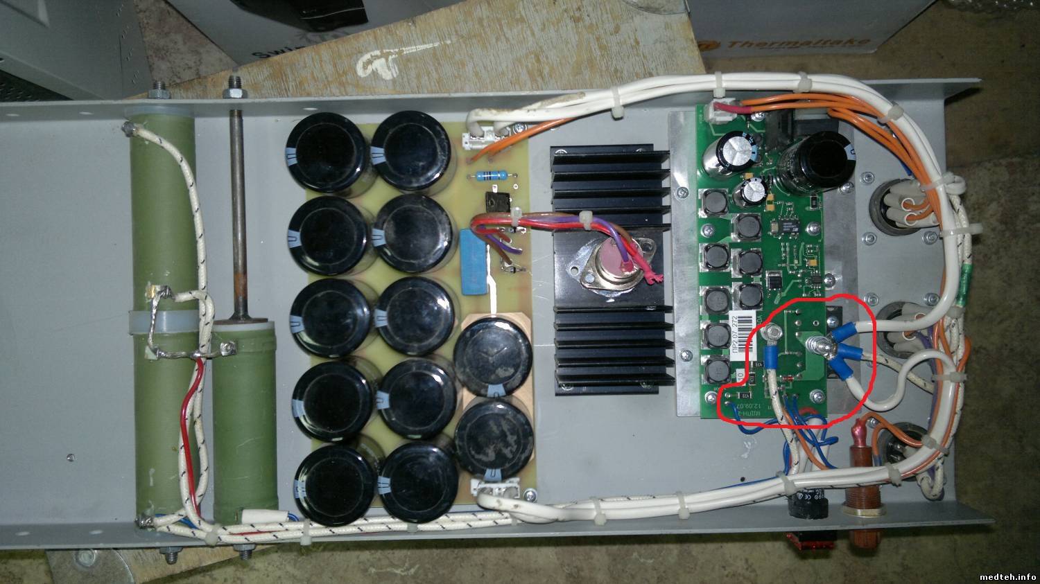

Элка, вы имеете ввиду плату стабилизатора?
ЭлкаДата: Вторник, 03.Апр.2012, 20:59 | Сообщение # 13
У вас сообщений: 153
Quote (Polo11)
Да.

Quote (Элка)
Упс ... прошу прощения, действительно это так.
