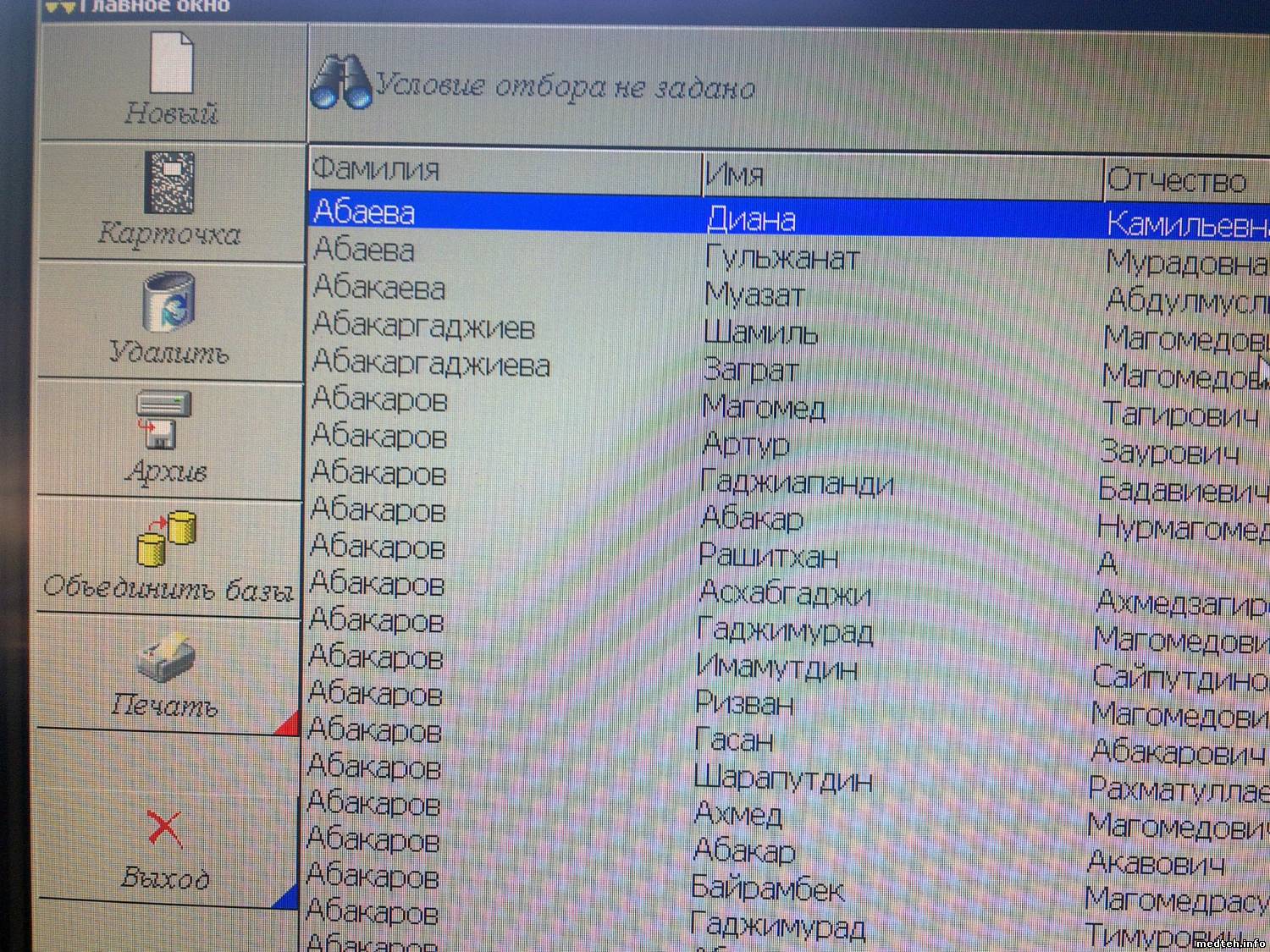

принесли системный блок от РЕНеКСА АРМ доктора, Xray.exe не запускается, MSQL-службы вообще нет.
как установить такое рабочее место? пробовал с обычного установочного диска поставить АРМ доктора - ниче не получается! т.е.
сетевая карта встроенная не определяется и не устанавливается...(((
все вроде бы проходит как надо, все шаги, и база ставиться и MSDE. а вот сама прога Xray.exe не запускается, а после перезагрузки остается пустой экран. то есть реестре рабочий стол изменен, а сама прога не работает(((
прошу помощи

DSRДата: Вторник, 03.Апр.2012, 18:45 | Сообщение # 4
У вас сообщений: 99
инженер по медоборудованию
Махачкала
вся проблема то оказывается в свойствах экрана параметр цветопередачи - нужно установить только 32 бита! только с этим параметром xray.exe будет работать!

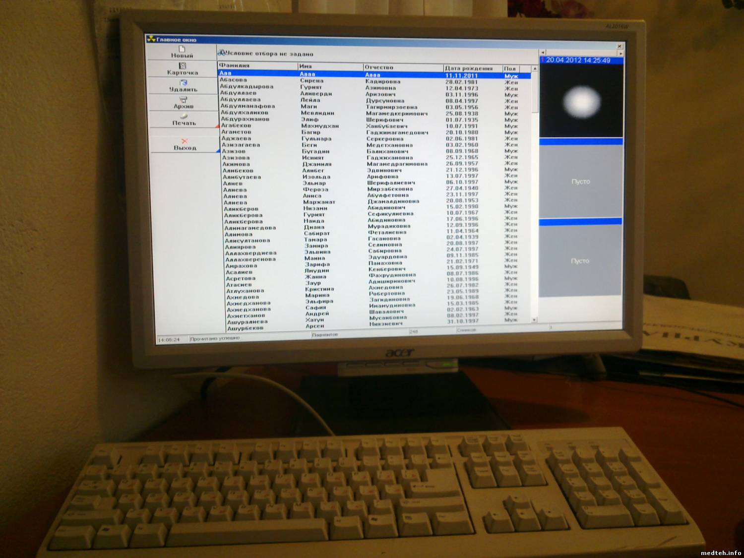

DSRДата: Понедельник, 07.Май.2012, 15:47 | Сообщение # 5
У вас сообщений: 99
Махачкала
кто может обьяснить как с помощью установочного диска от ренекса сделать арм доктора для передвижки?????
нужно получить с объединением баз!!!
Сообщение отредактировал DSR - Понедельник, 07.Май.2012, 15:52
