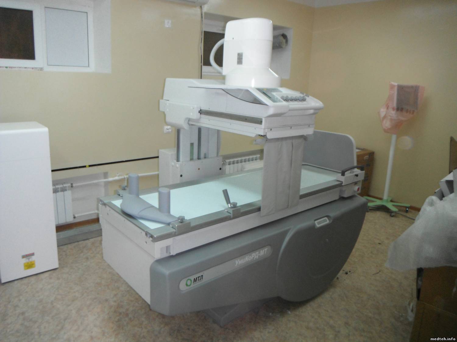

действительно что-то вопрос не очень. есть консоль Indico 100® RF , генератор G 200 RF.и сам стол .скапия работает.вопрос вот в чём. высокое проходит только со стола,с кнопки подачи высокого.с консоли генератора нет даже подготовки.в настройках i/o configuration всё правильно надеюсь.я думаю не правильно скамутирован стол с генератором .сам аппарат новый.если кто устанавливал или имеет информацию по этому вопросу буду признателен.спасибо.

Да.если мы общими усилиями решим эту проблему,то не только наши но и ваши доктора обрадуются .многие доктора(лаборанты) ПСШ используют как графичиский стол,дабы делить касету.очень удобно делать снимки стоп,кистей,фалангов и т.д. , после общения с apollo.
НО на visionе нет пульта управления как на apollo.есть пульт управления генератором(консоль) ,и рядом с пациентом, в трудную для него минуту , стоять не хотят.
