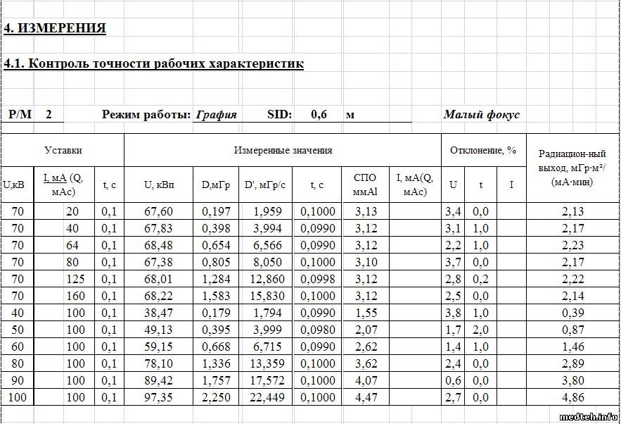

МоторДата: Суббота, 17.Мар.2012, 10:38 | Сообщение # 6
У вас сообщений: 56
Мытищи
Прикрепил кусок протокола недавнего замера РДК-50/6. Замеры проводились с помощью Unfors Xi
Sergey62Дата: Суббота, 17.Мар.2012, 19:41 | Сообщение # 7
У вас сообщений: 358
лабораторная и рентгентехника
Томск
День добрый
Quote (Мотор)
Спасибо.
Очень хорошая подборка по токам и напряжениям.

RadiorДата: Пятница, 28.Сен.2012, 14:03 | Сообщение # 11
Из представленного протокола не понятно почему такой радиационный выход. Если взять дозу, МАС и R, то радиационный выход в 10 раз меньше. Что-то здесь не так.

МоторДата: Пятница, 28.Сен.2012, 22:35 | Сообщение # 13
У вас сообщений: 56
Мытищи
Quote (Radior , Сегодня))
Во втором столбце указана величина анодного тока(там же подчеркнуто - внимательнее смотрите!), а не количество эл-ва.
