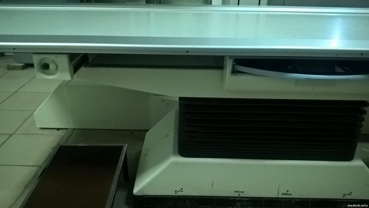

Добрый день. Проблема с подъемом и отпускание стола на Siemens MULTIX PRO.
Она заключается в том что при нажатии на кнопку стол двигается рывками и слева моргает сигнальная лампочка. На фото её видно. Кто-нибудь сталкивался с данной проблемой и как её можно решить.

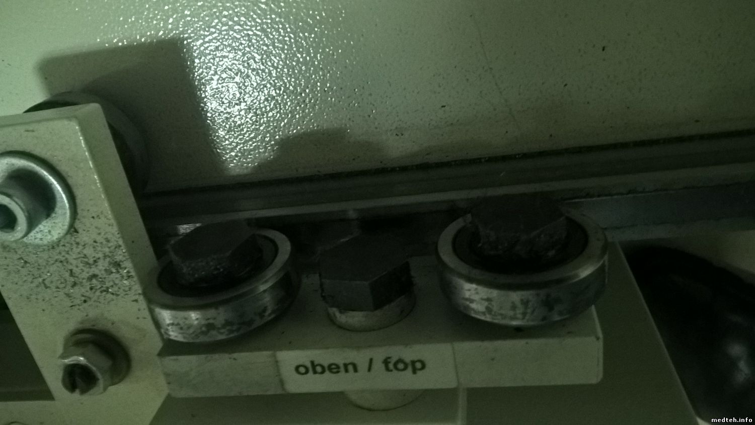

Также на колонне снизу нужно заменить подшипники не подскажете какой там подшипник (внешний диаметр 35 мм)?
Заранее благодарю.

А что с документацией тоже проблема? По подшибникам просто замеры штангелем и в калькулятор подшибников, сайтов дофига или сразу в специализированную контору по продаже оного, там подберут.

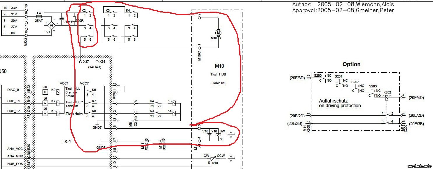

mozalДата: Понедельник, 20.Фев.2017, 16:36 | Сообщение # 14
У вас сообщений: 100
Рентген
Под столом посмотрите контакторы, возможно подгорели контакты.
3 штуки в ряд. 1,2 с лева на право движение в верх,низ. Смотрите К2 контактор возможно подгорели контакты.
К3 подъем стола в верх. К4-вниз.

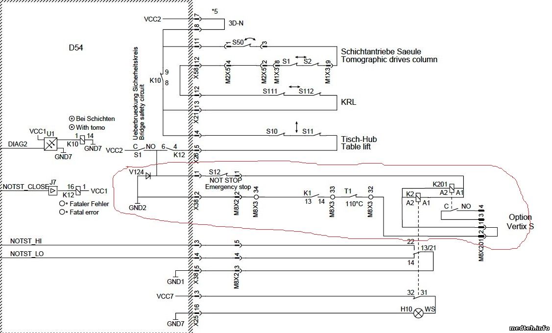

Y10 (20E/3B) Tisch-центр Bremse / тормоз лифта стола (К9 реле подача U на электромагнитный тормоз Y10, расположено на плате D54)
K2 (15E/4B) Sicherheitsschütz / контактор безопасности- через него подается питание на мотор подъем опускание стола, далее К3,К4, при включенном аппарате (исправном) всегда включен.
Если с контактами все ОК смотрите цепи безопасности.(схему блокировки движения стола)

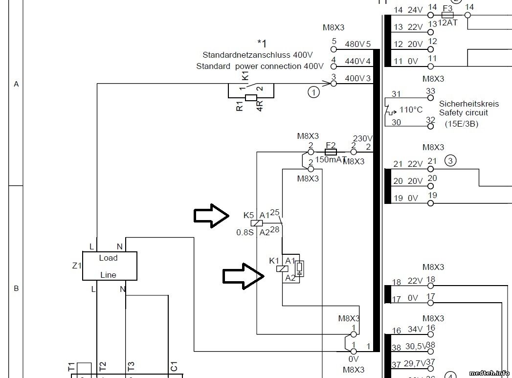

Недавно была такая проблема. В итоге - глючит таймер К5 в цепи включения пускателя К1.
Стоит слева от пускателя, в левом нижнем углу в столе (если смотреть спереди).
По уму надо бы заменить. А так, отцепили от таймера и закоротили контакты.
Все работает.
mozalДата: Вторник, 21.Фев.2017, 12:21 | Сообщение # 16
Рентген
Это не таймер, а схема плавной подачи напряжения питания 380 вольт на трансформатор Т1 8Х3 (защита от резкой просадки при подключении Т1) фазного напряжения L1, L2.
K1 (13E/2B) Einschaltverzögerung /выключатель - задержка
K5 (13E/2B) Netzschütz /
R1 - 4 Ома
Так что не рекомендую отключать. Могут быть плачевные последствия........

Ну да - схема. Но накрылся именно к5 таймер или реле времени.

mozalДата: Вторник, 21.Фев.2017, 20:46 | Сообщение # 18
Рентген
K5 (13E/2B) Netzschütz / контактор
К5 -это не таймер и не реле времени- простой контактор.
Из благих намерений можно MULTIX PRO P простой перемычкой превратить в кучу металлолома.
"Тока не оценит никто yes " Это точно. Но геморроя у тебя меньше будет.
Сообщение отредактировал mozal - Среда, 22.Фев.2017, 14:19
HWMasterДата: Четверг, 23.Фев.2017, 11:37 | Сообщение # 19
У вас сообщений: 165
ENGINEER
USSR
Вы не правы!
Это именно реле задержки включения , при чем всего на 0,8 секунды!
И знаю случаи когда без него аппараты работали почти по году!:(
А заменить его аналогом достаточно легко, было бы желание...
Вот на пример:
http://www.prestig.ru/elektri....PCR_515
http://www.rele.ru
Выбирайте!
Надеюсь что в Ижевске что нибудь подобное найти можно.
Сообщение отредактировал HWMaster - Четверг, 23.Фев.2017, 11:37
mozalДата: Четверг, 23.Фев.2017, 18:11 | Сообщение # 20
Рентген
HWMaster не надо спорить, это есть схема плавной подачи напряжения на первичную обмотку трансформатора. А не таймер.
Смотри работу схемы. Заодно понятие что такое ТАЙМЕР.
Под словом таймер подразумевают специальное устройство, которое предназначается для отсчета времени назад, с секундным шагом, начиная с момента запуска.
Сообщение отредактировал mozal - Четверг, 23.Фев.2017, 18:46
HWMasterДата: Четверг, 23.Фев.2017, 19:27 | Сообщение # 21
ENGINEER
USSR
Уважаемый mozal, советую еще раз прочитать мой пост!
Где в нем хоть одно слово "ТАЙМЕР" вы углядели?
А вы опять свое ошибочное мнение навязываете:
Где вы в этой схеме нашли ПЛАВНУЮ ПОДАЧУ НАПРЯЖЕНИЯ?
Это всего лишь стандартное двух шаговое включение силовой части аппарата.
Первый шаг включение происходит через балластный резистор, для ограничения выбросов переходных токов.
А на втором шаге резистор просто закорачивают и аппарат может работать в полную мощность.
В данном аппарате задержка полного включения установлена в 0,8с.
mozalДата: Четверг, 23.Фев.2017, 21:39 | Сообщение # 22
Рентген
Учи уроки......Уже ближе к истине
Алекс-200Дата: Пятница, 24.Фев.2017, 07:09 | Сообщение # 23
Цитата HWMaster ()
Это всего лишь ... двух шаговое включение силовой части аппарата.
обычно называемое "Мягкий старт (пуск)".
В зависимости от конфигурации силовой части, схемная реализация мягкого старта различается:
- от фиксированной задержки в обсуждаемом случае,
- до схемы слежения за напряжением на конденсаторах инвертора, как это сделано в генераторах на базе "Магнум".
но, если обращали внимание, лампа накаливания сгорает в момент включения. Если осветительной лампе сделать мягкий старт, то служить она будет несравненно дольше. А рентгеновский аппарат - устройство более сложное и уязвимое.
mozalДата: Пятница, 24.Фев.2017, 07:55 | Сообщение # 24
Рентген
Не надо в одну кучу все мешать, заряд батареи конденсаторов питающей цепи инвертора и подключение мощного трансформатора.
Время заряда конденсаторов фильтра 3 фазного выпрямителя питания инвертора используется для диагностики исправности блока питания инвертора микропроцессором генератора.
И хватит спамить. Виновник поста пока так и не появился.....
Сообщение отредактировал mozal - Пятница, 24.Фев.2017, 08:42
Yuri87Дата: Вторник, 11.Апр.2017, 08:39 | Сообщение # 25
Вологда
Забыл отписаться. Проблема была как и писали в реле К5. Решилась заменой на аналог. Всем спасибо drinks
